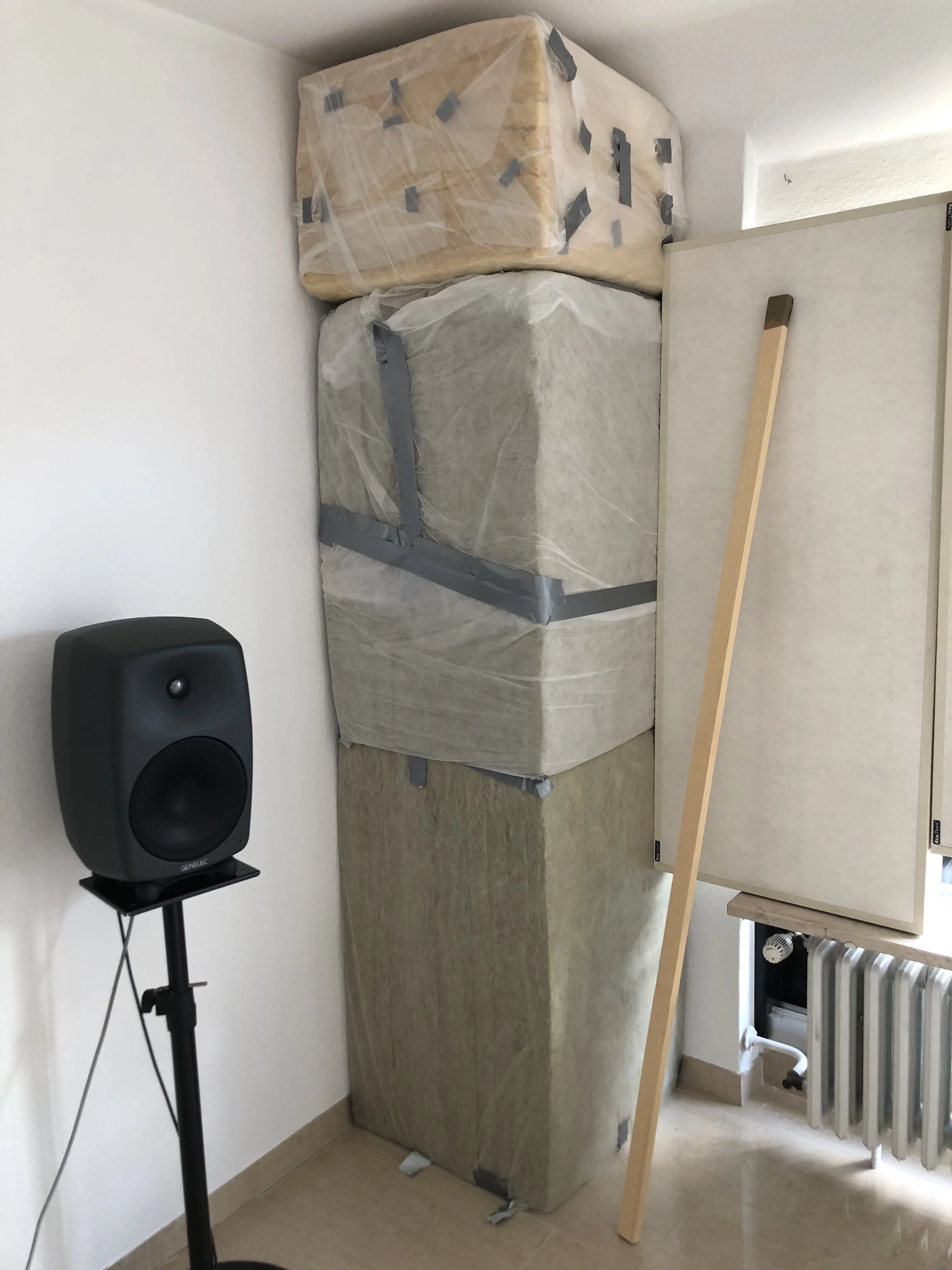

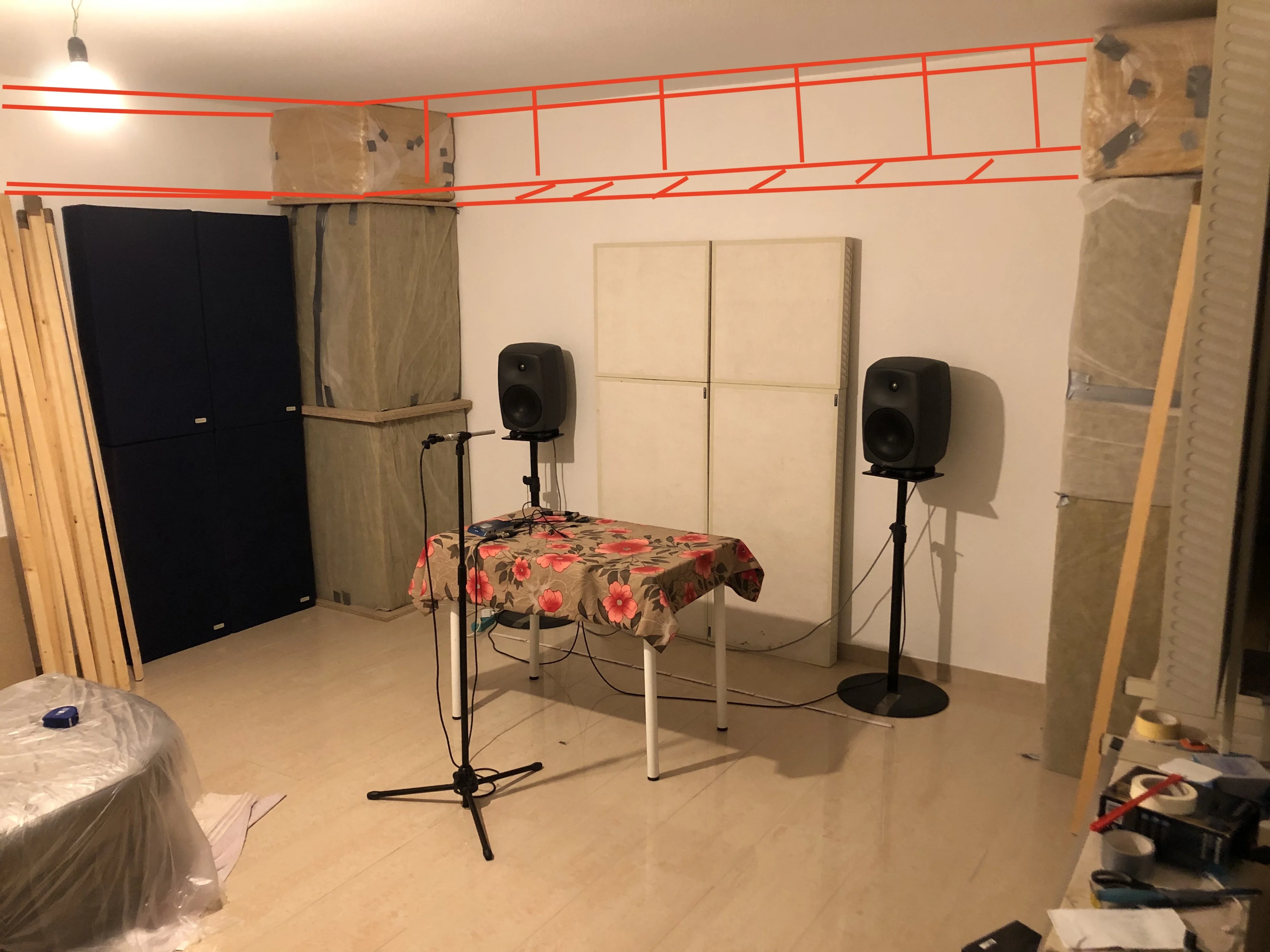

Moin Leute,
es ist ja durchaus legitim selbstgebaute Sachen mit gekauften Produkten zu kombinieren. Diffussoren oder getunte Absorber selber bauen traue ich mir nicht zu. Einen quaderförmigen Bass Absorber zu bauen sollte man aber hinkriegen, selbst wenn man wie ich noch nie etwas gebaut hat.
Daher bräuchte ich bitte mal Tipps und Anregungen wie ich die Rahmen am besten in meinem Fall bauen soll?
Anfangen möchte ich zuerst mit den vier vertikalen Raumecken, vom Boden bis zur Decke. Hier habe ich in den Ecken 60cm dickes Sonorock und Isover (Glaswolle) oben drauf
und überlege nun ob es besser ist einen durchgängigen Rahmen zu bauen, also vom Boden bis zur Decke (2.50m hoch) oder lieber um jedes "Päckchen" einen Rahmen mit Zwischenböden aus Spanplatten und dann einfach nur aufeinander zu stapeln. Dies hätte den Vorteil, dass man die Dinger bei einem Umzug leichter transportieren kann denn wir sind ja gerade eh auf Wohnungssuche, d.h. ein Umzug würde dann auch bald anstehen. Der Rahmen soll mit Kanthölzern (Dachlatten), Spanplatten und Bühnen-Moltonstoff gebaut werden.
Um die Raumakustik weiter zu verbessern, wäre es allerdings von Vorteil wenn ich die oberen, horizontalen Ecken zwischen den Wänden und der Decke (zumindest 3 davon) mit 50 cm dicken Isover behandle. Also Voder- Hinter- und Seitenwand, links. Denn rechts hab ich fast nur Glas. Hier nochmal zwei Fotos zur Veranschaulichung:
Da wir ja vorhaben umzuziehen, möchte ich so wenig wie möglich Löcher in die Wände und Decke bohren. Ist halt immernoch eine Mietwohnung. Also bliebe mir hier nur die Möglichkeit, um die oberen Ecken zu behandeln, die zwei "Bass-Trap-Säulen" mit Dachlatten horizontal zu verschrauben. Also quasi in sich selbsttragend ohne in die Wände bohren zu müssen. Hierzu wäre es sicherlich besser die Bass Traps durchgängig vom Boden bis zur Decke zu bauen, statts drei aufeinandergestellte einzelne Rahmen oder?
Allerdings habe ich kp wie aufwändig die ganze Nummer ist. Einerseits möchte ich das ganze möglichst leicht transportabel gestalten und es in der nächsten Bude wieder verwenden können. Andererseits wird es mit den oberen Ecken kaum machbar sein das ganze leicht transportabel zu bauen und oben anzubringen ohne zwingend bohren zu müssen.
Wozu würdet ihr mir eher raten? Ich würde gerne bald anfangen zu bauen so lange ich noch ein paar Tage Zeit übrig habe und bald wieder malochen muss :D

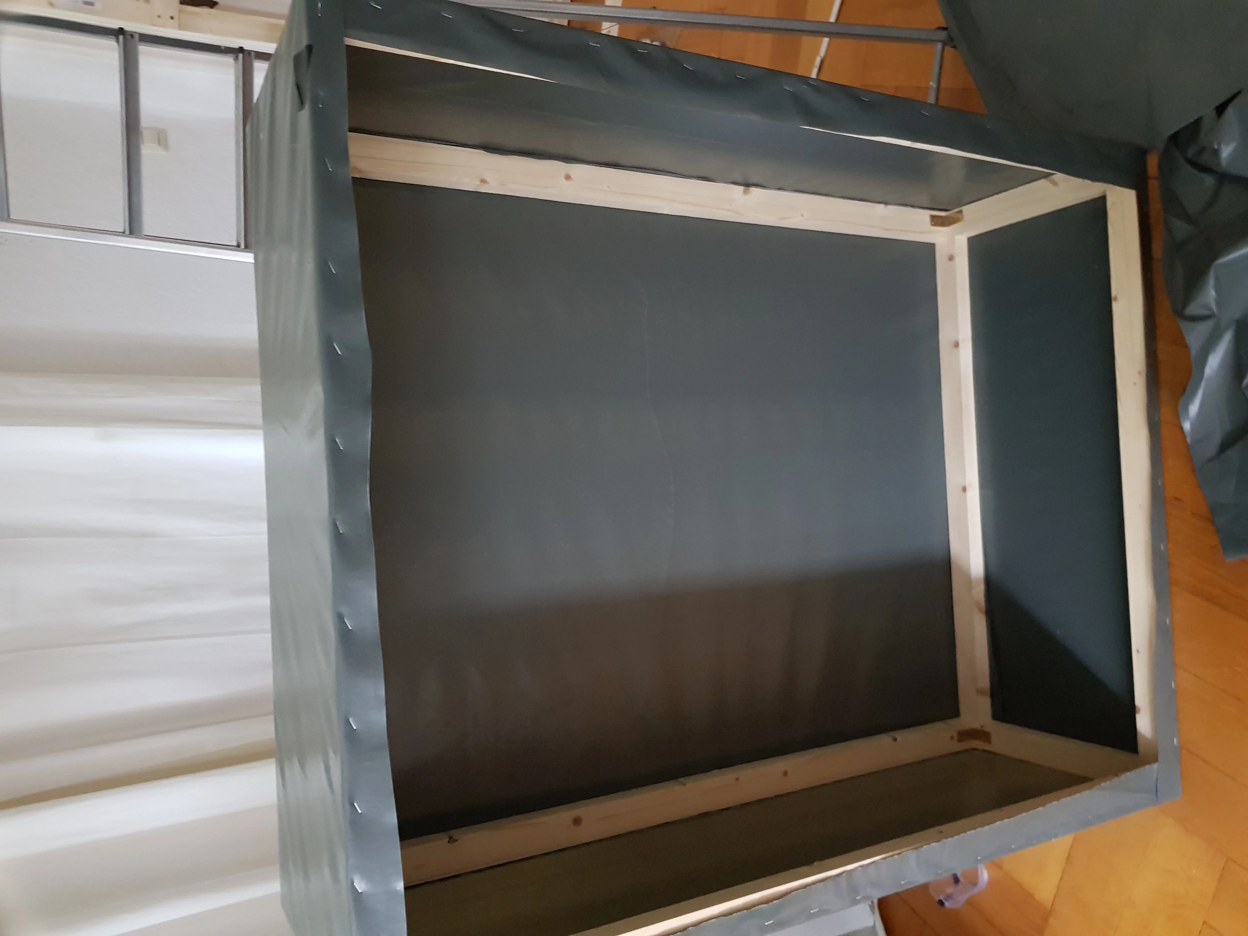

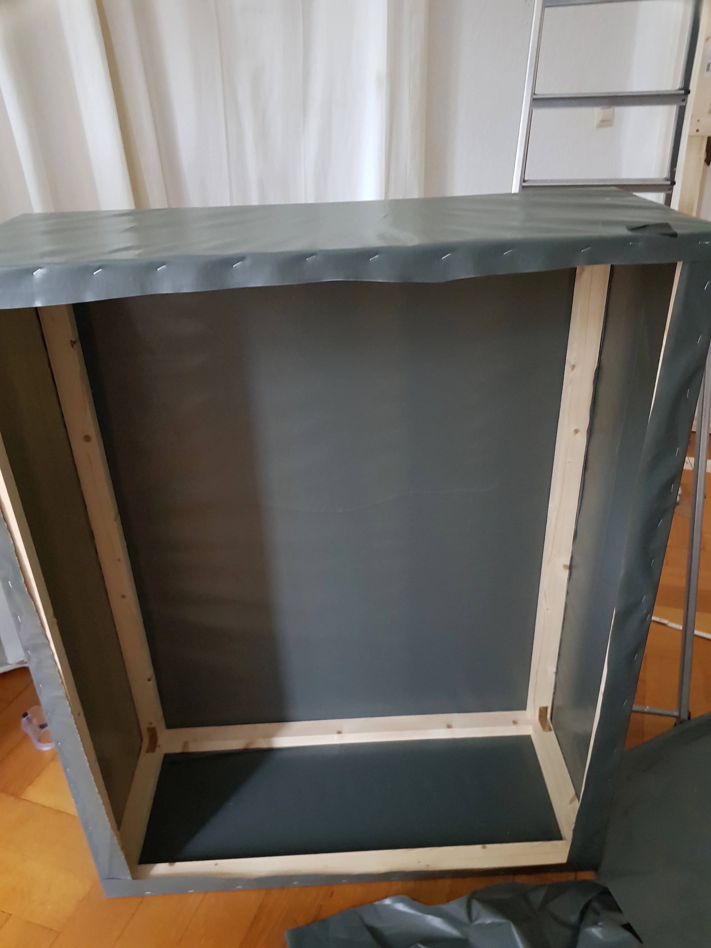

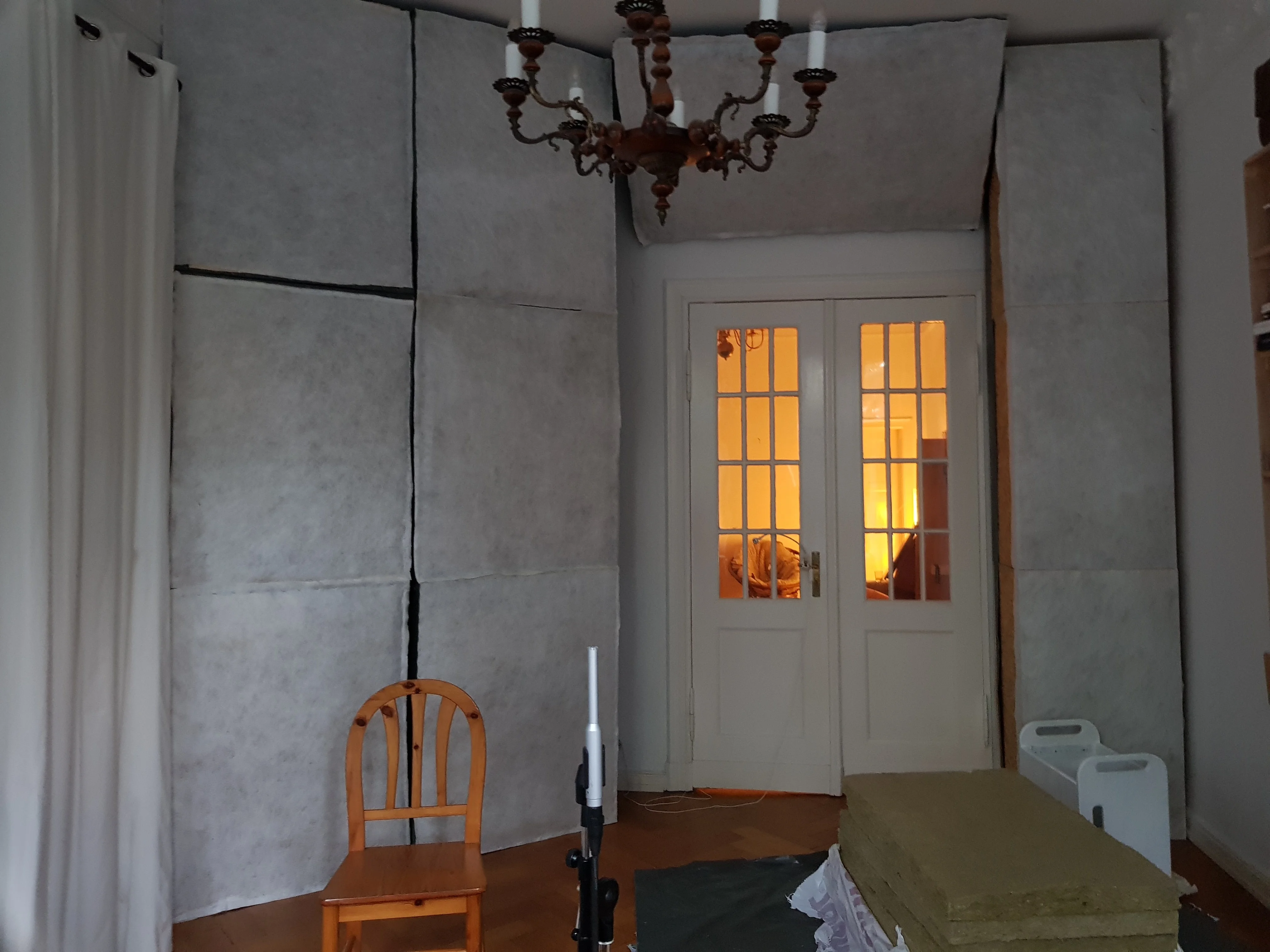

So haben wirs gemacht (Überzug fehlt noch)
Reaktionen: Schlumpfpeter und R-Kelly
Was ist das für ein weißer Stoff? Oder kommt da noch überall Stoff vor?
Das ist Gartenvlies. Gibts von der Rolle im Bauhaus. War relativ teuer, aber ist faserflugsicher und super robust ohne zu reflektieren und man kann einfach jeden Stoff drüber spannen, den man cool findet, scheint dann auch nichts braunes durch. Alternativ könnte man wohl auch hinten die dicke Baufolie wie auf dem Bild nehmen und vorne statt des Vlieses sehr dünne Baufolie (blackbender nimmt glaub ich 0.3mm oder so). Ja, da kommt noch Stoff vor.

Also mir geht es dabei um die oberen Kästen. Die will ich wenn möglich nicht an die Wände dübeln müssen. Die sollen wenn's geht an die Latten der vertikalen Bass Absorber geschraubt werden. Weiß aber nicht wie stabil das ganze ist wenn ich a.) einen durchgängigen Rahmen vom Boden bis zur Decke baue oder b.) drei einzelne Rahmen baue die ich einfach aufeinander stapele.
Ich will halt vermeiden bei Auszug hier kernsarnieren zu müssen weil die Wände hinterher aussehen wie Lochkäse. Ebenso will ich aber auch die Absorber nicht wieder komplett aufreissen und auseinanderbauen müssen. Hierzu brauche ich halt ne gut durchdachte Lösung.

Welches Vlies und welche Baufolie ist das, also wie dick? Hast du beides im Bauhaus gekauft? Der Stoff kommt dann bei euch nur auf die Front oder auch auf die Seiten drauf?
Die Folie war die dickste, die es bei Dämmisol gab, geht bestimmt auch dünner, aber so ist sie stabiler und geht beim Transport auch nicht so schnell kaputt.
Welches Vlies genau das war weiß ich nicht mehr. War in der Gartenabteilung im Bauhaus auf der Rolle, guck einfach, dass es schön dicht ist. Der Stoff kommt später über alle Seiten, die man sieht.

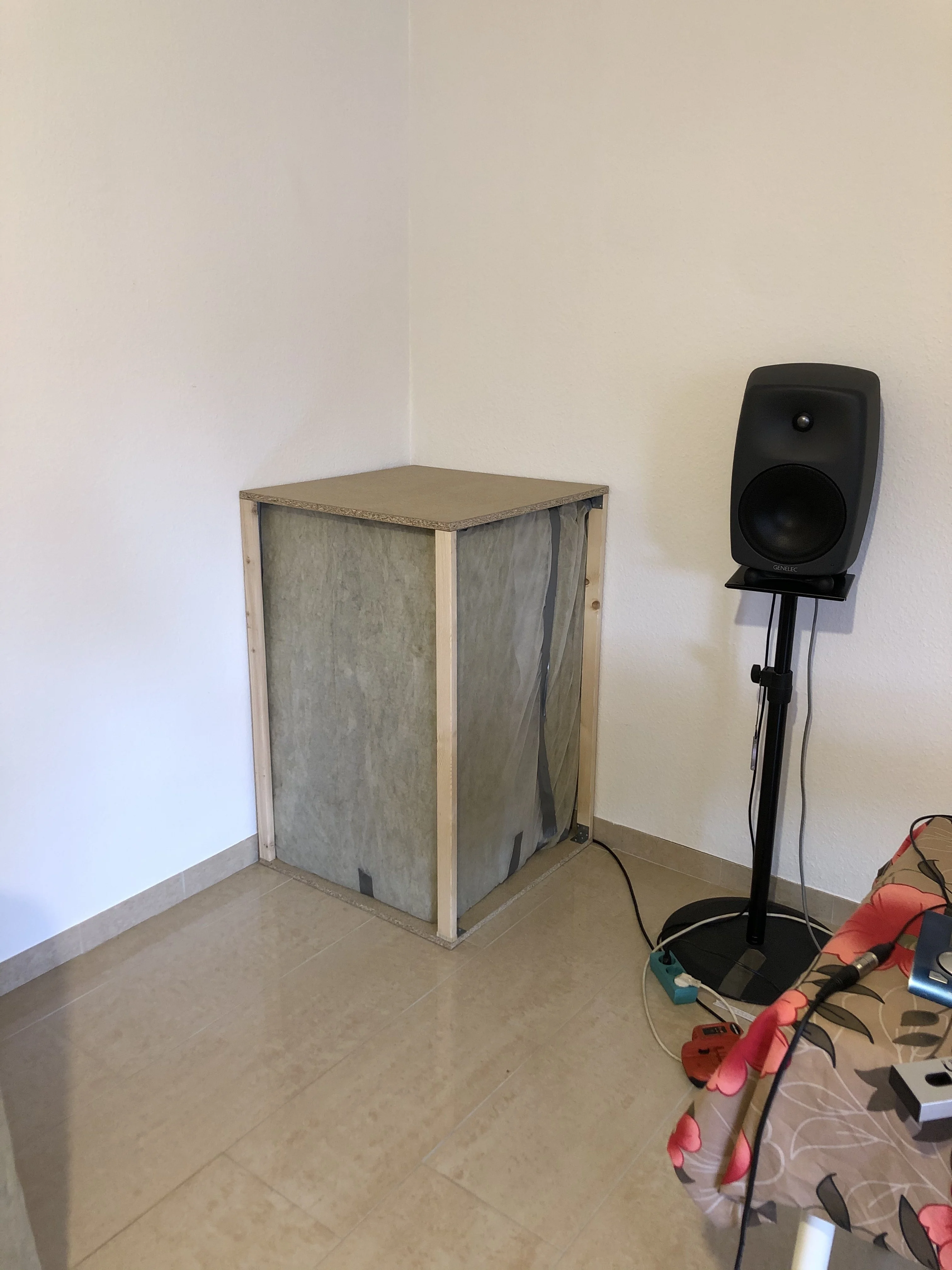

Den ersten Rahmen hab ich schon mal zsm gedrillt.
Nur durch die 19mm dicken Spanplatten wird das Ding ziemlich schwer und sperrig. Weiß gar nicht ob ich das nächste Ding alleine überhaupt angehoben bekomme um es aufeinanderzustellen..
