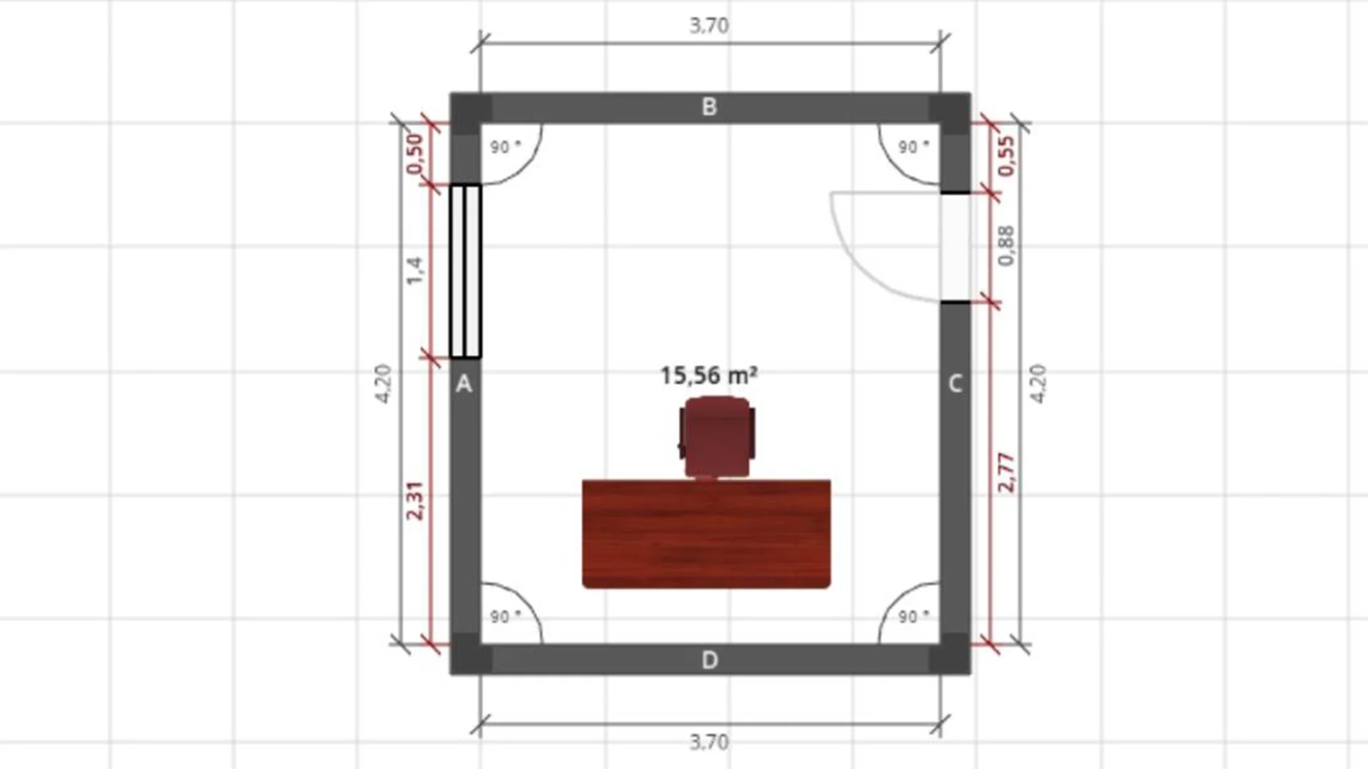

Bei mir ist ein Raum frei geworden, diesen würde ich gerne als Mixing Studio umbauen .
Vorher würde ich dennoch gerne wissen was die Experten hier im Forum von diesem Konzept halten .
Das hier wäre der rohe Raum, Die Deckenhöhe beträgt 2,95m :
Zuerst Einmal möchte ich zur Decke kommen . Über diesem Raum befindet sich das Wohnzimmer meines Nachbarn , da dieser Mensch meine Musik nicht mag würde ich die Decke gerne mit Rigips abhängen und über dem Rigips eine Dämmung aus Sonorock einbringen , ich dachte an eine Dicke von ca 25-30 cm , denkt ihr würde das reichen um die Bässe nach oben hin etwas zu bedämpfen , damit der gute Mann von oben mir nicht jeden Tag die Hölle heiß macht . Nach dem Abhängen der Decke hätte ich noch eine Deckenhöhe von 2,30m-2,50m je nachdem wie Dick ich diese Dämme und abhänge . Das würde drauf ankommen was hier die Experten sagen , auch von dem her was Sinnvoll wäre wegen späteren Raum Moden .

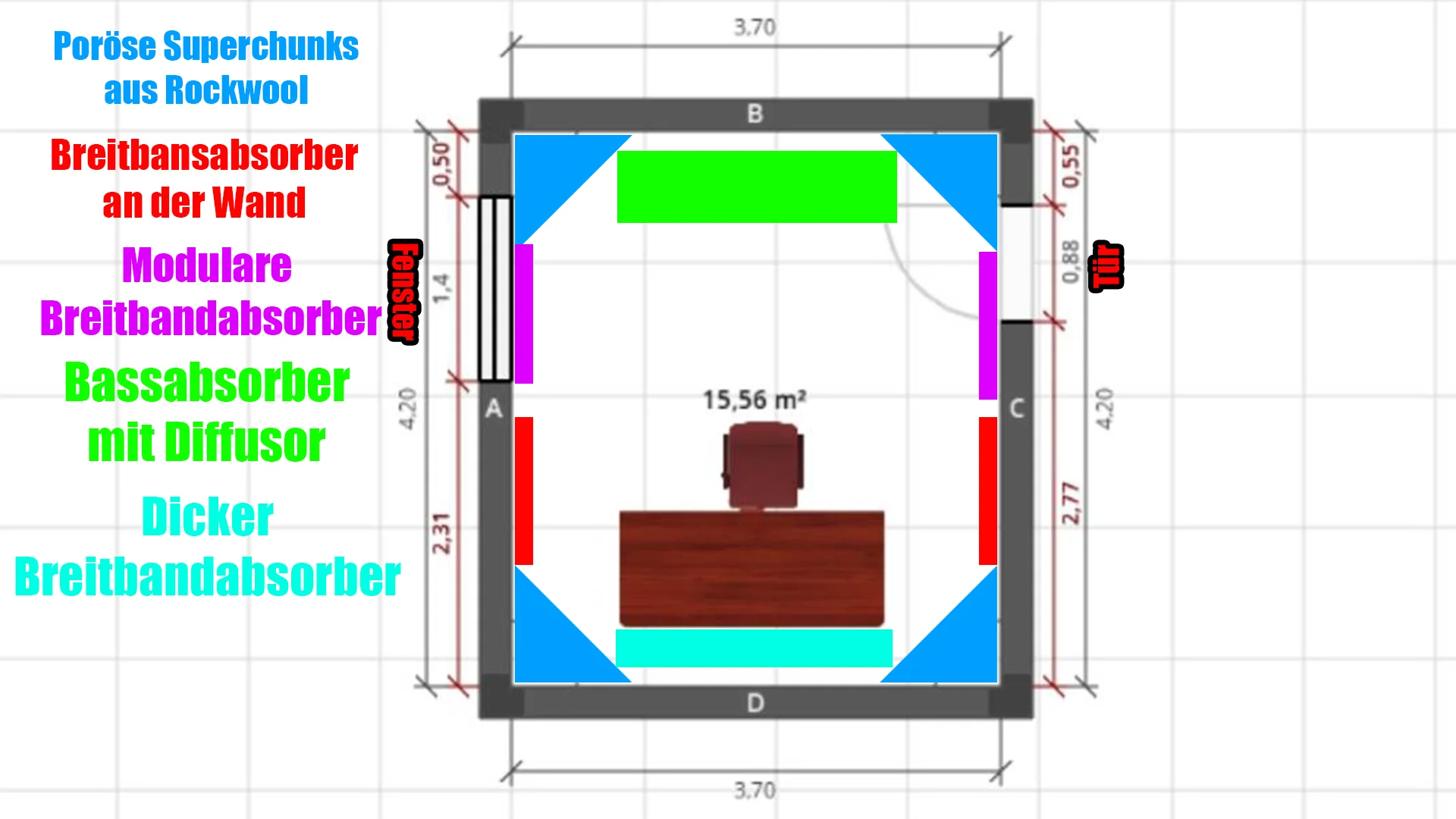

Das hier hatte ich mir als Akustik Konzept überlegt :

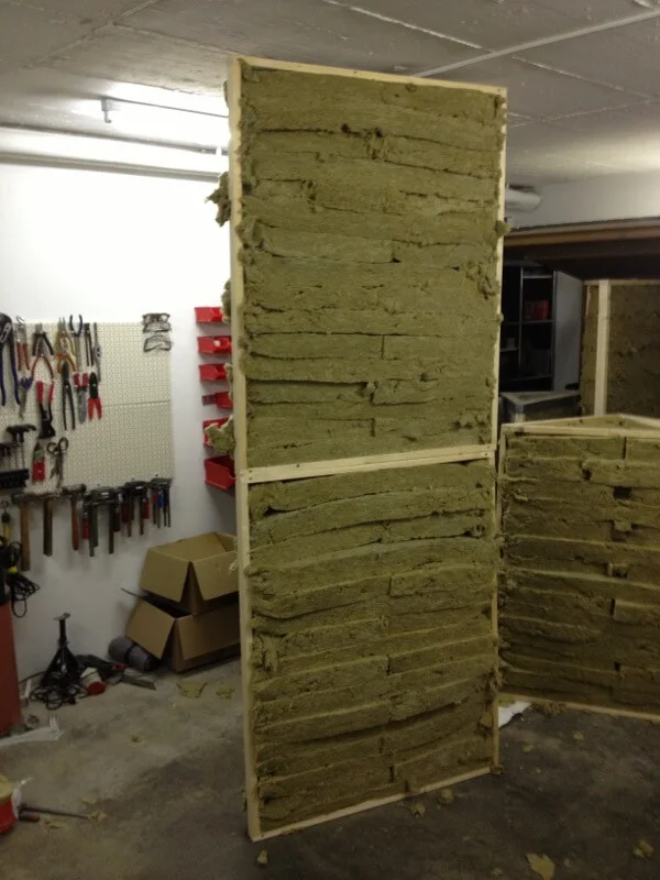

Die Superchunks würde ich gerne Modular bauen , sodass ich diese später wenn ich mal hier ausziehen wollte mitnehmen kann.
Quasi Pro Ecke jeweils 3 Stück übereinander stapeln , die unteren beiden jeweils 1m hoch und oben den dritten so hoch das es bis zur Decke reichtt. Ich meine solche Superchunks :
Wären solche Superchunks schlechter in ihrer Wirkung werden ? Weil ja durch das Modulare Konzept ein kleiner Luftspalt zwischen der Dämmwolle und der wand entsteht
Die Pinken Breitbandabsorber würde ich ebenfalls Modular gestalten wollen , quasi ein Rahmen mit Ständerfüßen darunter , mit Rockwool befüllt und mit Stoff bezogen , natürlich so hoch das auch diese bis zur Decke reichen.
Modular deshalb damit ich meine Tür und das Fenster noch aufbekomme weil ich die Absorber ja dann verschieben kann .
Die Roten Breitbandabsorber würde ich an der Wand befestigen.
Den Dicken Hellblauen Breitbandabsorber würde ich genauso bauen wie die Pinken nur in der dreifachen Dicke .
Hinten Den Hellgrünen Bassabsorber würde ich wahrscheinlich noch etwas Dicker bauen aber mit einer Diffusorplatte drüber , da ich mir vorstellen könnte das sich der Raum ansonsten ziemlich Todgedämmt anhören würde .
Ich würde gerne dieses Absolut klaustrophobische Gefühl minimieren indem ich die Höhen nicht überdämpfe .
Ich dachte da an etwas selber gebautes aus Rockwool mit einer Holzplatte darüber in welche ich ein paar Löcher bohren würde .
An die fertig abgehangene Decke würde ich auch ein Deckensegel anbringen , in Form von Breitbandabsorbern . Diese habe ich nicht eingezeichnet .
Ansonsten müsste in den Raum nichts rein , nur mein Tisch , mein Stuhl und meine Lautsprecher .
Das heißt ich könnte auch Raumakistische Elemente umstellen wenn es die Akustik verbessern würde , je nachdem was hier die Mitglieder sagen .
Ich Bedanke mich bei jedem der bis hierher gelesen hat und ich hoffe das der ein oder andere zurück schreibt und mir verrät was er von der Idee halten würde und ob es eine Aussicht auf eine gute Akustik in diesem Raum geben würde .
Achso die Abhöre wären Yamaha HS80 mit dem Yamaha HS8s Subwoofer .
Sonarworks wäre auch mit am start .
Liebe Grüße Benni

Ja verstehe, und wie sieht es mit den eigentlichen Raumakustischen Maßnahmen aus die ich mir überlegt hatte ?
Wären diese denn sinnvoll um einen halbwegs linearen Frequenzgang hinzubekommen der wenig Nachhall hat ?
Denke schon, dass das grob passt. Musst halt vorher und hinterher messen. Wenn es dann einigermaßen passt, kannst Du den Rest ja mit Sonarworks und Co angehen.
Ob dein Konzept passt oder nicht wird dir kaum einer seriös so beantworten können. Ohne vorherige Messung weißt du ja nicht Mal, wo die Raumakustischen Probleme bei dir überhaupt liegen. Wie soll man da eine Aussage treffen können, ob deine Lösung die richtige dafür ist?
Die Reihenfolge für so ein Projekt ist:
1. REW Messung, damit man überhaupt eine Idee davon hat, wo die Probleme liegen.
2. Überlegen, was man erreichen will (Nachhallzeit in den Bereich von 300ms?)
3. Entsprechend der identifizierten Probleme die passenden Maßnahmen planen
4. Geplante Maßnahmen umsetzen
Gerade der 3. Punkt erfordert viel Know-how und Erfahrung. Ich habe selber versucht mich in die Materie einzulesen, nach ein paar Wochen aber aufgegeben, da mir Raketenwissenschaft auch nicht viel leichter vorkommt. Glücklicherweise kann man aber genau diesen Punkt auslagern, sprich einen Raumakustiker damit beauftragen, der einem das plant. Ja, kostet Geld, spart aber viel Zeit und Nerven und die Aussicht auf Erfolg ist deutlich größer.
Zum Thema linearer Frequenzgang: Vergiss das erstmal... Zum einen ergibt sich das mit gebändigten Nachhallzeiten fast von selbst, zum anderen wirst du einen perfekt linearen Frequenzgang nie wirklich erreichen, zumindest nicht ohne wirklich richtig großen Aufwand. Das ist aber auch nicht wirklich wichtig, da unser Gehör hier sehr gut kompensieren kann, solange es nicht zu extreme Unterschiede gibt. In REW gibt es das Psychoakustik smoothing, das sich an unserem Gehör orientiert, das sollte für eine Idee geben, was ich meine. Sonarworks wird dir insgesamt auch nur wenig helfen, denn es kann nichts an den Nachhallzeiten ändern. Und hast du die ordentlich im Griff, wirst du für Frequenzanpassung keinen großen Bedarf mehr haben...
