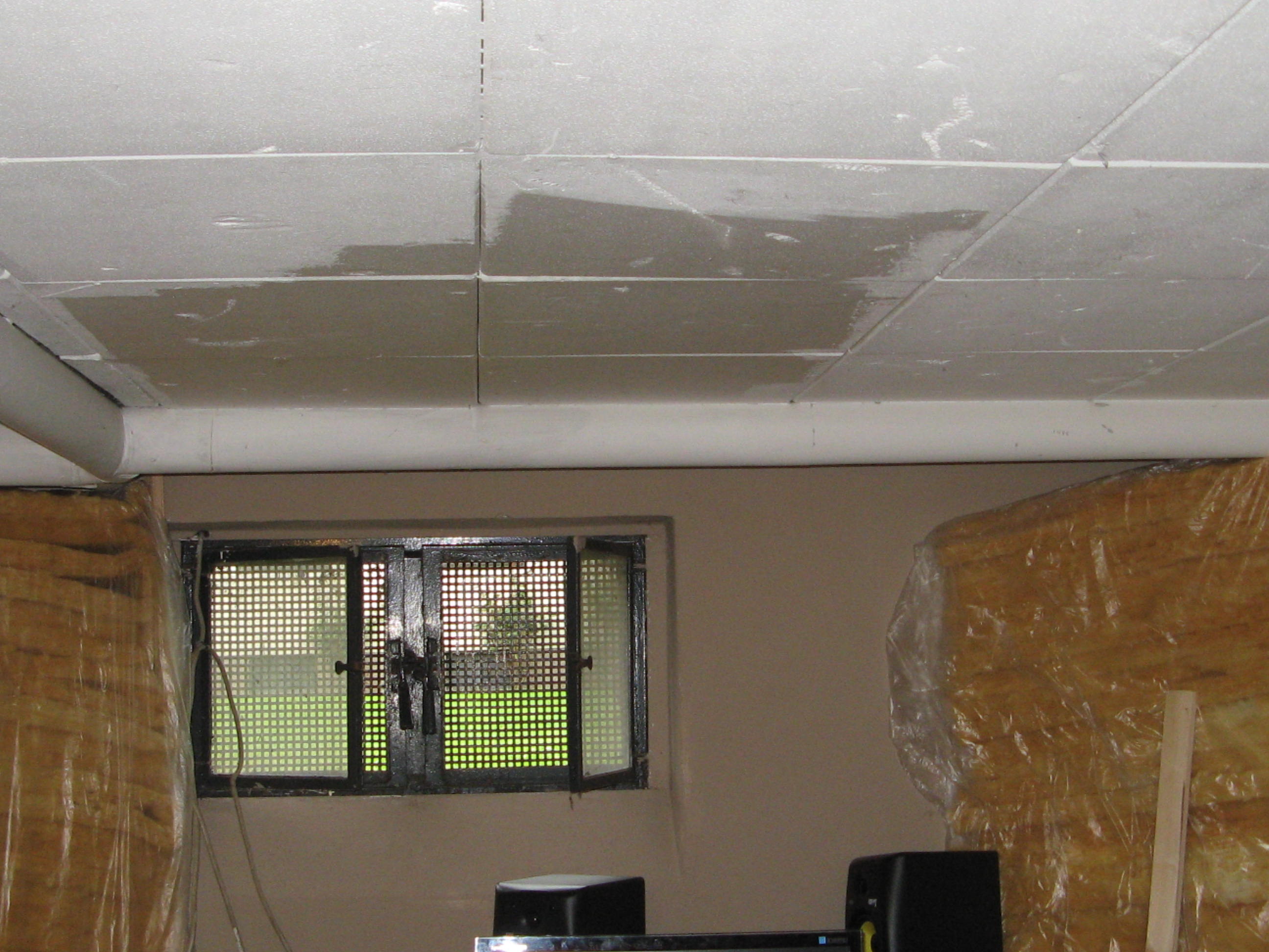

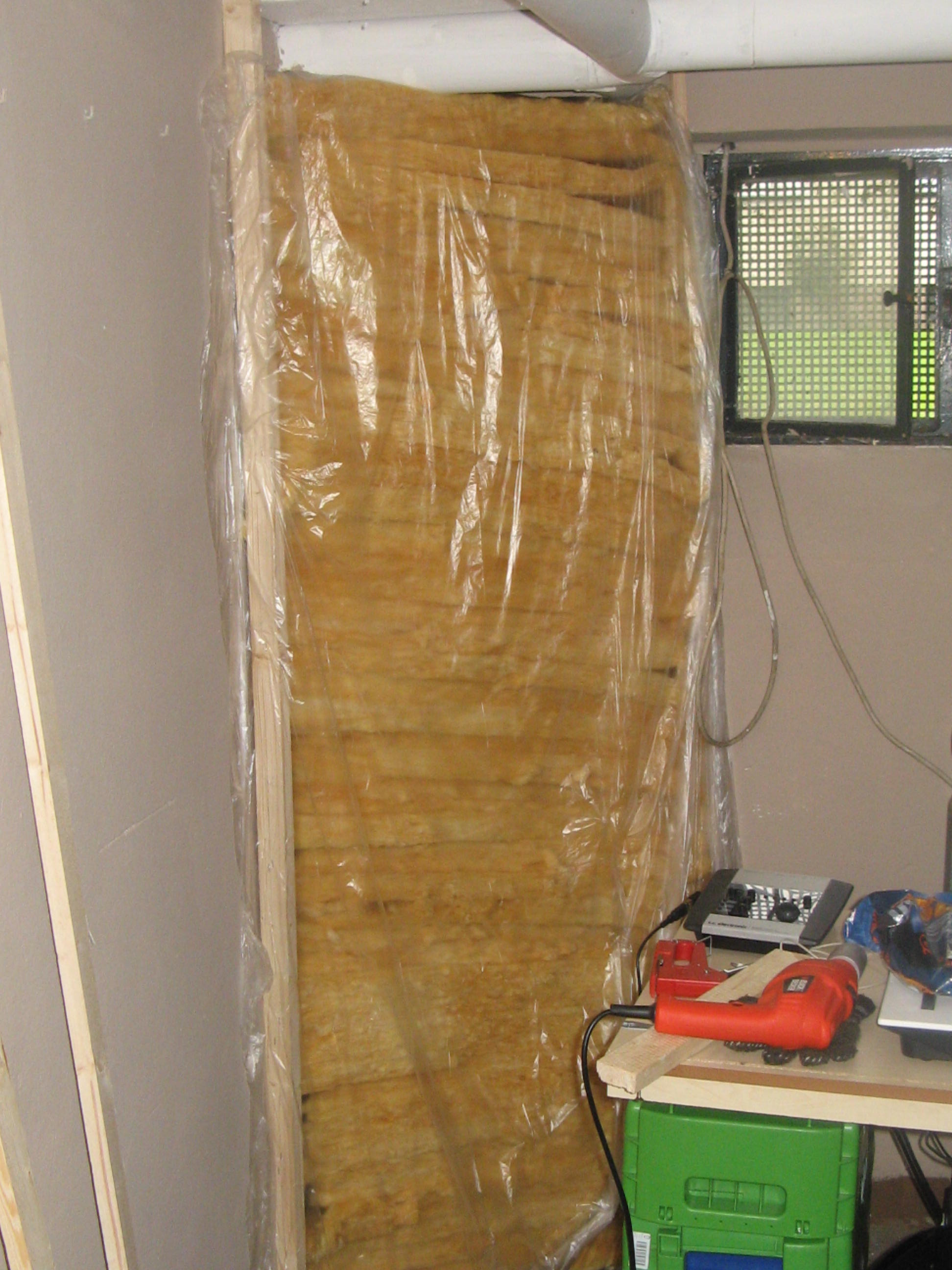

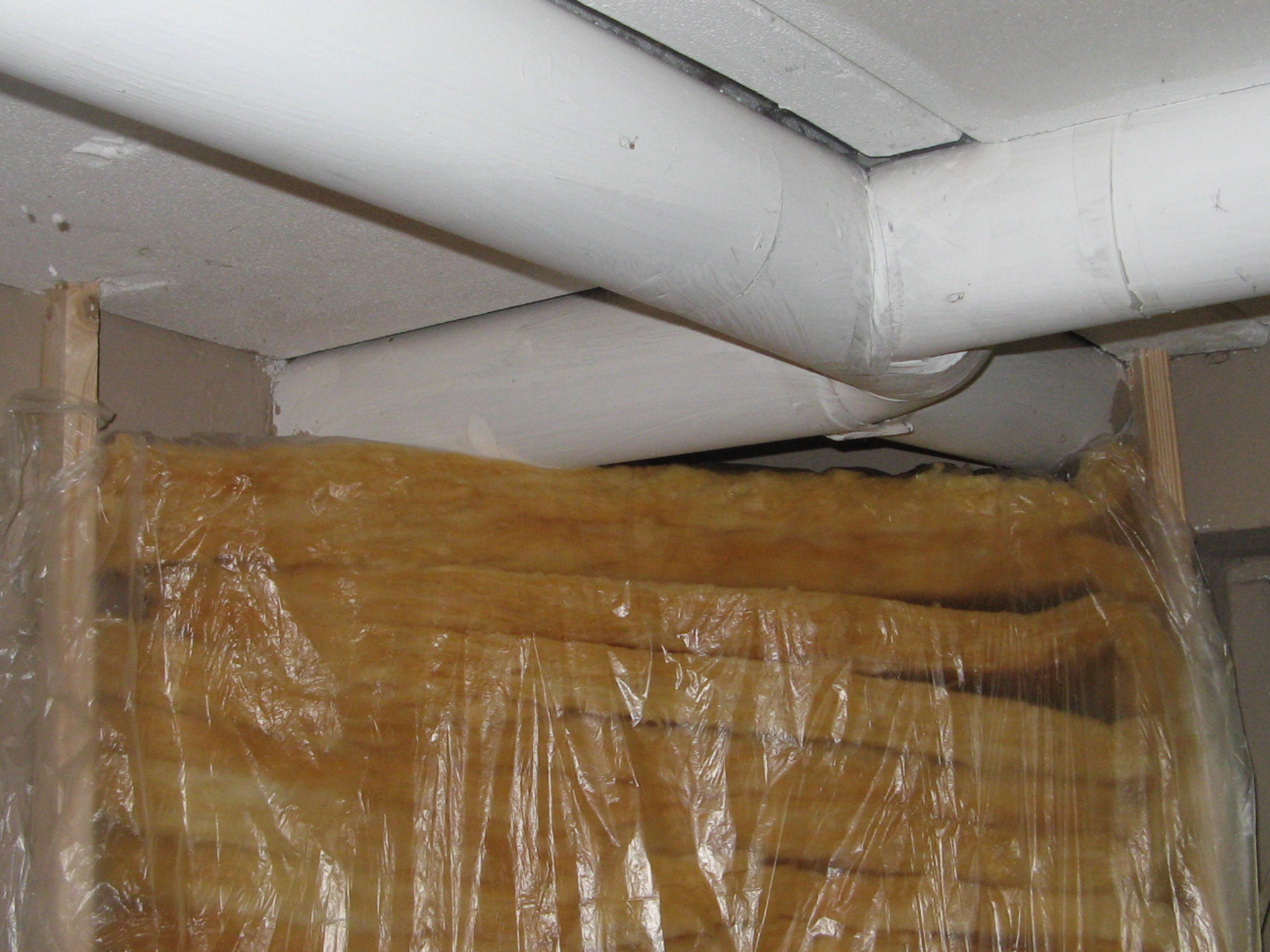

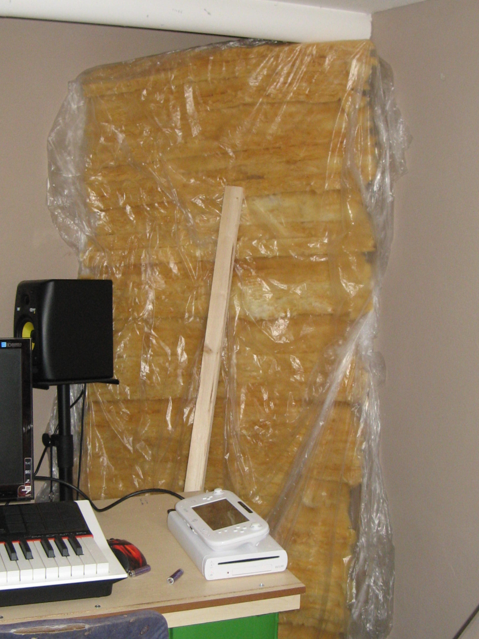

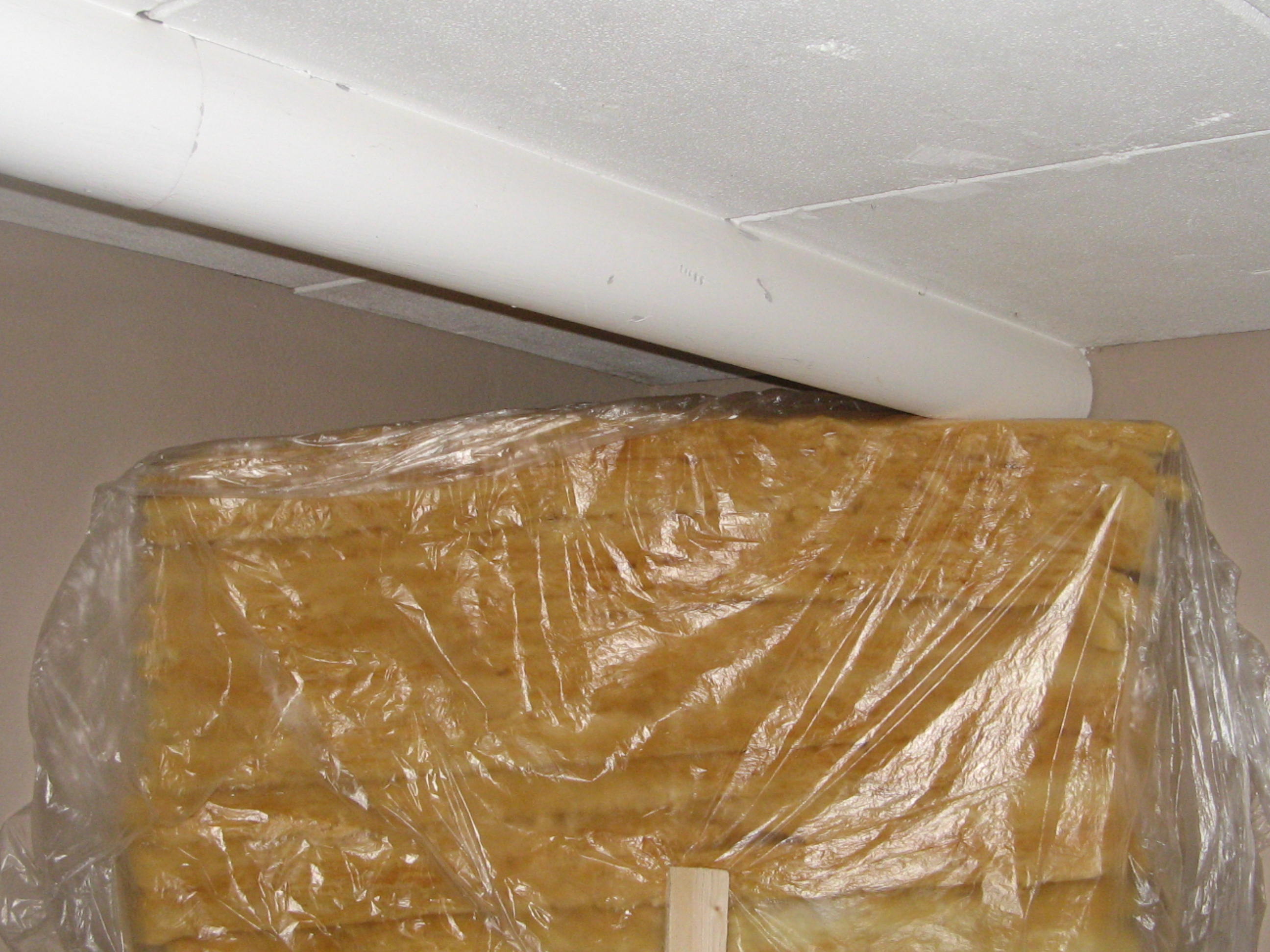

So,
komme nun langsam vorwärts. Habe die vordern Ecken (hinter den Boxen) schon mit chunks befüllt.
Ihr seht ja das Problem mit den Rohren an der decke, das ich die chunks nicht ganz hoch stapeln kann.
Dazu habe ich ja noch das Keller Fenster. Ich will ja mit meinem Sin 7 PiramidenSchaum (5cm dick) Den hinteren Bereich der hinter den Boxen liegt belegen.
Aber leider ist das Fenster im Weg, das ich den gleichmäsig auslegen könnte. Desweiteren bin ich am überlegen einen Rahmen in der größe der sin 7 absorber zu bauen, dort hinein zurechtgeschnittenes superglass Dämmmaterial 8cm hineinzupacken und dadrüber dann den PyramidenAbsorber. Wäre sowas sinnvoll?
Baue mir auch noch einen Breitbandabsorber in den Maßen 120cm L, 65cm B und 16-20 cdm Dicke.
Den wollte ich dann gerne an die Decke über meinen Stuhl hängen. Dazu werde ich 2 Holzstreben an die Decke verbauen, an den ich haken befestige. Dann haken an den Absorber sodas ich diesen einfach einhängen kann.
Es kommt natürlich noch ein Stoff über die Glasswolle.
LG
Matthias

Was haltet ihr von diesen Molton Stoff. Ist jetzt nicht der dicke Vorhang Molton. Aber immerhin Molton und günstig. http://www.ebay.de/itm/schwarz-Molton-leichter-Velour-Deko-Stoff-145cm-breit-Meterware-blickdicht-/121070340343?_trksid=p5197.m1992&_trkparms=aid=111000&algo=REC.CURRENT&ao=1&asc=14&meid=7793889468660576849&pid=100015&prg=1006&rk=1&sd=121070340343&
Hat einer evtl eine idee was ich mit dem Fenster machen könnte? Zumauern kann ich das nicht ;).
War am überlegen mir einen Rahmen in Größe der Fensteröffnung zu machen, aus dem ich dann ein Breitband absorber mache den ich immer einsetzen aber auch rausnehmen kann.
