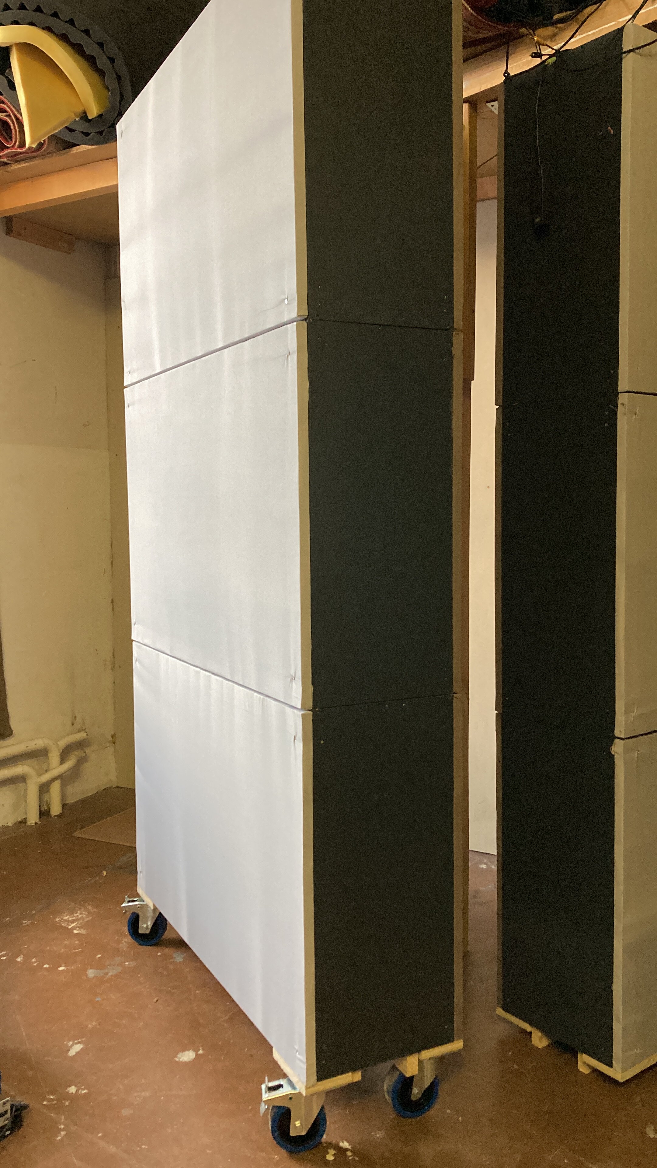

Ich hab gerade ein neuen Raum bezogen. Ich wollte es auch flexibel halten. Ich stell mir die Teile einfach so hin, wie ich sich brauche.
Ich würde noch eine Seite davon verbrettern. Ich denke du wirst dann wesentlich häufiger die verbretterte Seite nutzen als die voll absorbierende.
Wie finde ich denn heraus, was ich da genau brauche. Also Breite der Bretter/Latten und Spaltmaß?
Sonorock (WLG 040) 34cm
15 - 20 Prozent Perforation
Bretter von 100 - 150 mm Breite
Dicke der Bretter 15 - 20 mm
Am einfachsten ist du schaust welche Bretter bei dir in der Nähe günstig zu haben sind.
Und wenn du dann weißt wie breit genau deine Bretter sind dann kannst du dich rechnerisch mit der Lücke ran tasten, beispielsweise bei 140 mm Breite der Bretter:
140 + 50 Lücke = 190
50 / 190 x 100 = 26,3 % Perforation - zu viel
140 + 40 Lücke = 180
40 / 180 x 100 = 22,22 % Perforation - Lücke immer noch zu groß
140 + 30 Lücke = 170
30 / 170 x 100 = 17,6 % Perforation - das passt.
Gibt sicher einen mathematisch eleganteren Weg das zu rechnen. :)
Reaktionen: Mit Senf
Und je nachdem wie viele Stellwände du hast ist es sinnvoll die Bretter nicht bei jeder exakt gleich anzuordnen.
Bei drei würde ich beispielsweise bei der ersten die Bretter horizontal anbringen, bei der zweiten vertikal, und bei der dritten 45 Grad diagonal.
Sind 3 Stellwände. Vielen Dank für dein Input.
