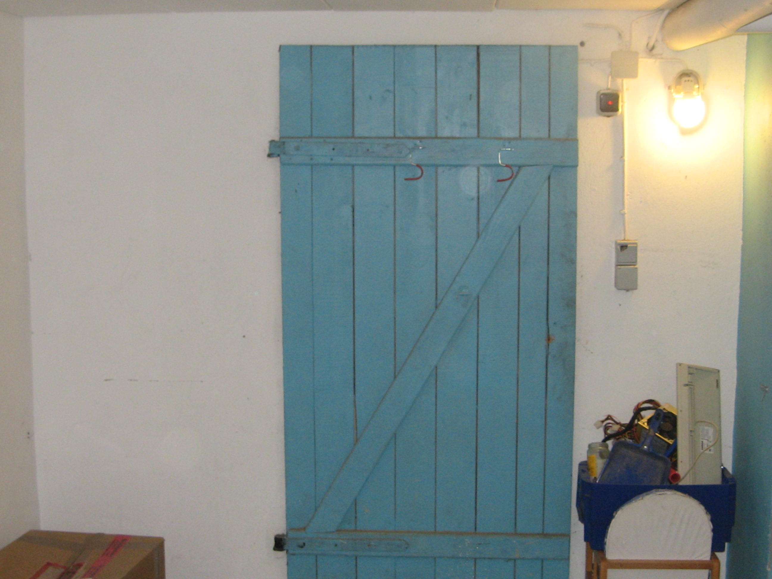

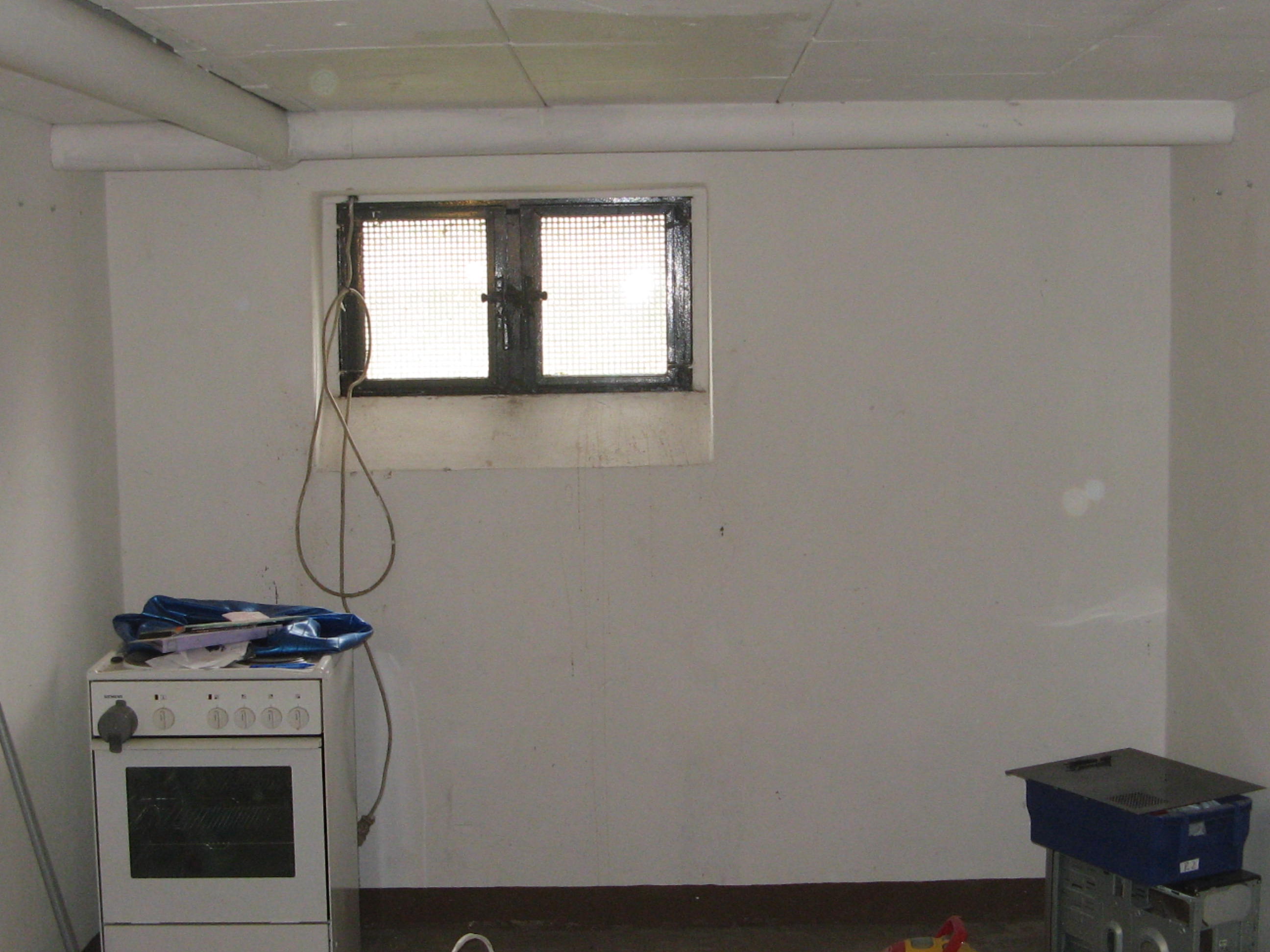

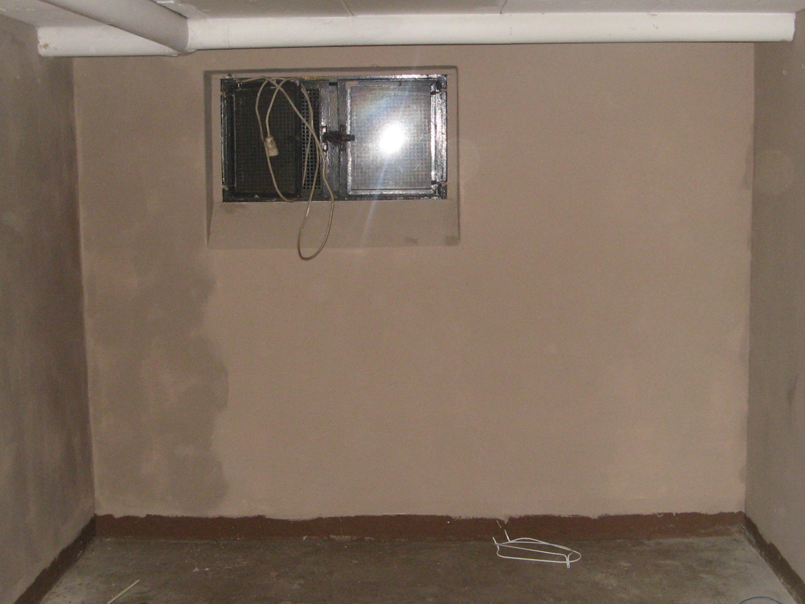

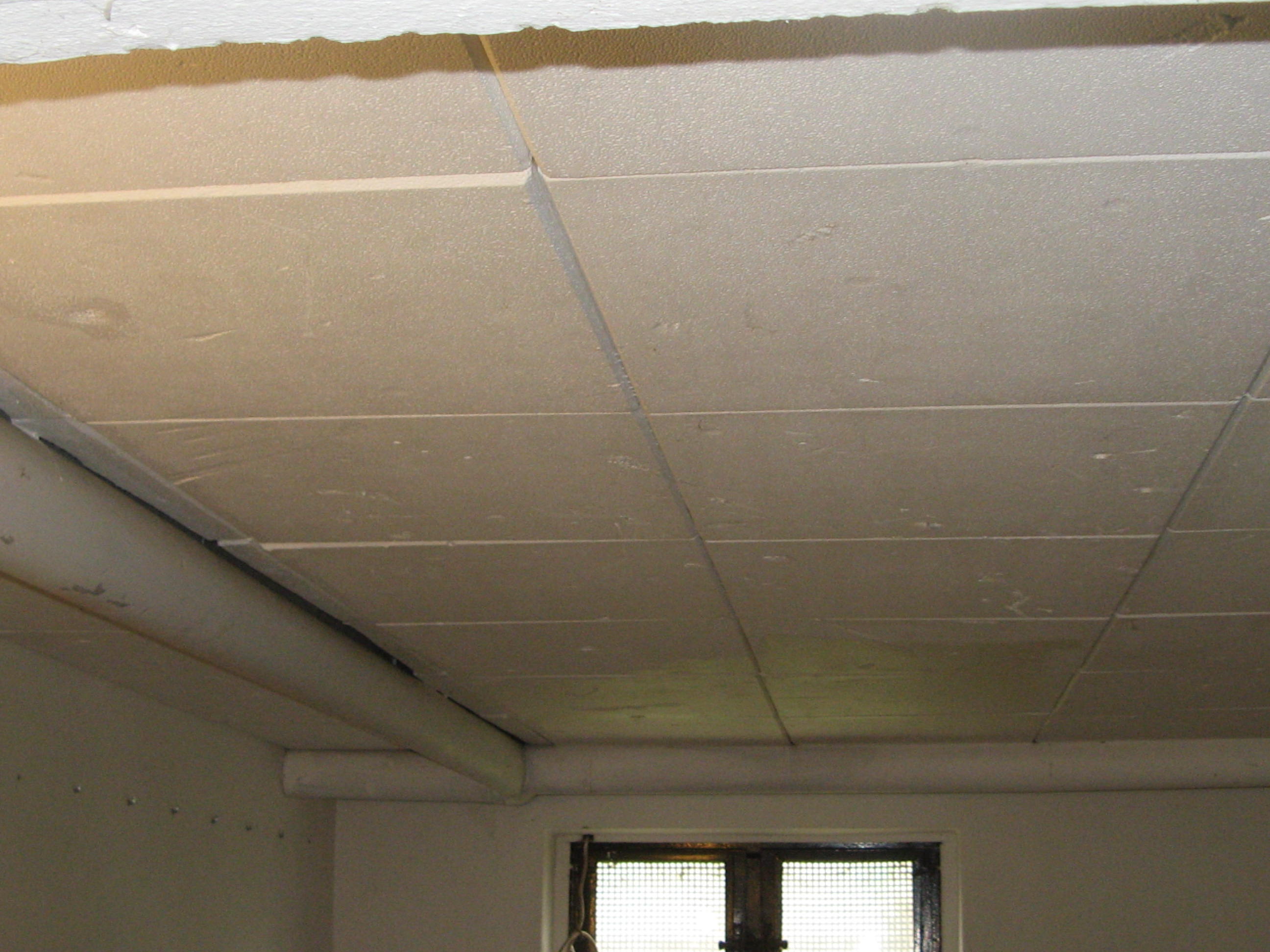

So habe nun den Raum nochmal richtig ausgemessen.
L: 4m B: 2,65m H: 2m
Und so sieht der raum aus. Inkl. Herd ^^
Habe ihn von Weiß ins gemütliche Kaffe Braun gebracht. Sieht aufn Foto aber irgendwie scheiße aus.

Wir nehmen den Herd als Helmholtzresonator!

Energieversorgung, Beleuchtung und evtl. Heizung wurden bei Deiner
planung gänzlich außer acht gelassen.
Ich sehe lediglich eine Steckdose.
Wenn das reicht - ok.
Der Bedarf wächst auch gerne oft mal schnell darüber hinaus.
Hätte es denn Möglichkeiten gegeben das im Vorfeld zu optimieren ?
Wenn Du möglichweise zur Miete wohnst ist es problematisch. Bei Eigentum, bzw.Elternhaus hätte man da doch vor dem anlegen der Farbe etwas reißen können ;-)
Welche Funktion hat der Schalter mit der Kontroll-Leuchte neben der Verteilung ?
Akkustik wurde ja schon alles gesagt.
Wenn Du noch Muse hast, es Dir handwerklich zutraust und eine Erlaubnis hast noch ein wenig zu optimieren:
- Bodenbelag, z.B. Laminat.
- Steckdosen ließen sich auch noch prima im nachhinein in Sockelleisten integrieren.
Du musst also nicht mit häßlichen Aufputzleitungen arbeiten.
- Beleuchtung ist dann auch noch ausbaufähig.
Für Auslegung, Anschluss, Absicherung Elektriker hinzuziehen.
LG

@AUDION. Es handelt sich LEIDER um eine MIETWOHNUNG :(. Habe ja eine Mehrfachstecker Leiste zur Verfügung für 8 Anschlüsse. Laminat geht leider gar nicht. Werde mir einen Teppich reinlegen. Habe schon zu meiner Frau gesagt, das wenn wir uns wirklich die nächsten 4 Jahre mal nen Eigenheim zulegen speziell auch auf mein Musikzimmer achten werden ;). Die Kontrollleuchte ist für die Waschmaschine im Waschmaschinenkeller. Und Beleuchtung werde ich ein -2 Leustoffröhren anbringen. Das mit den steckdosen in den Sockeleisten ist echt schnike. Aber hier leider nicht umsetzbar.

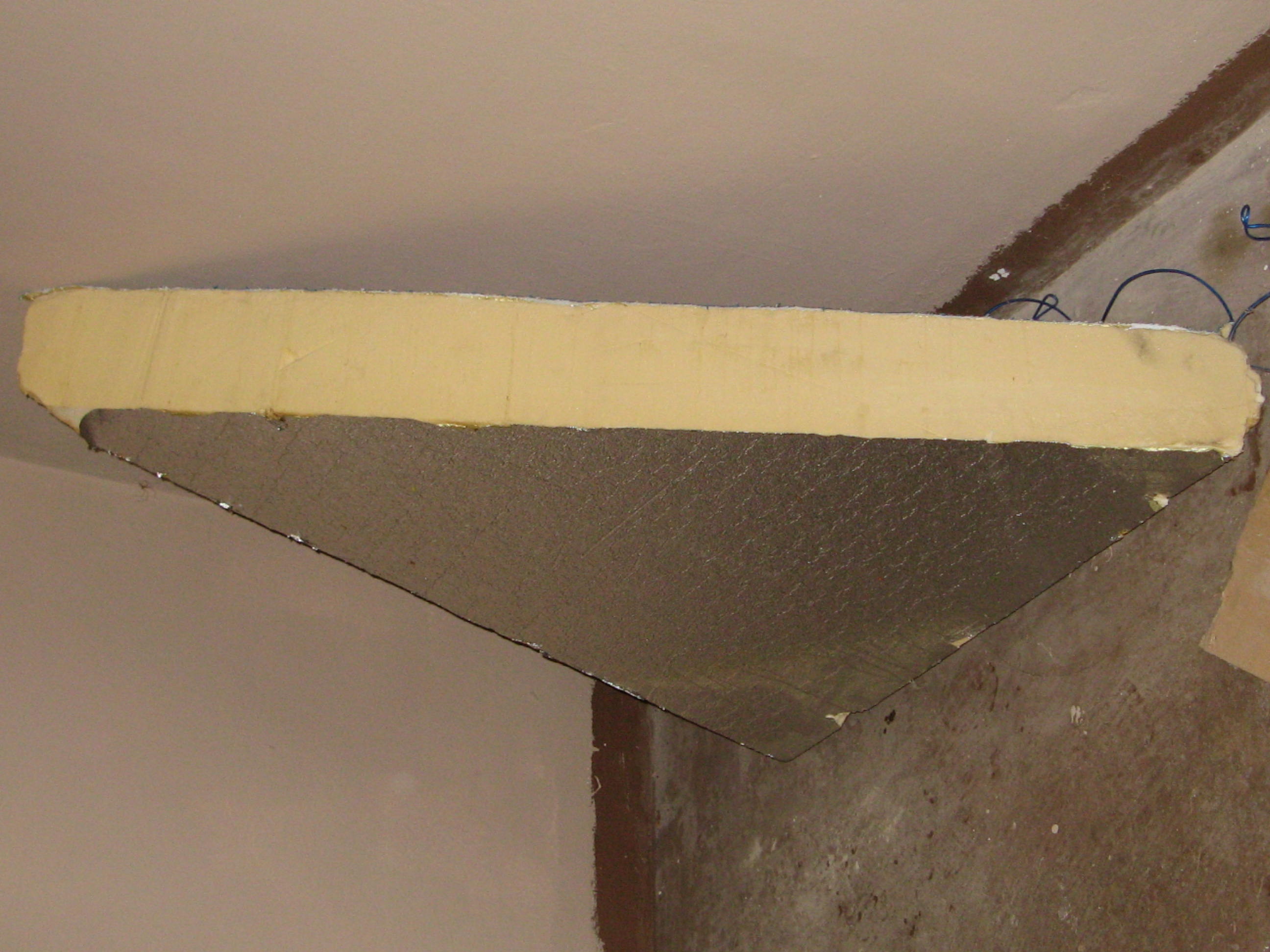

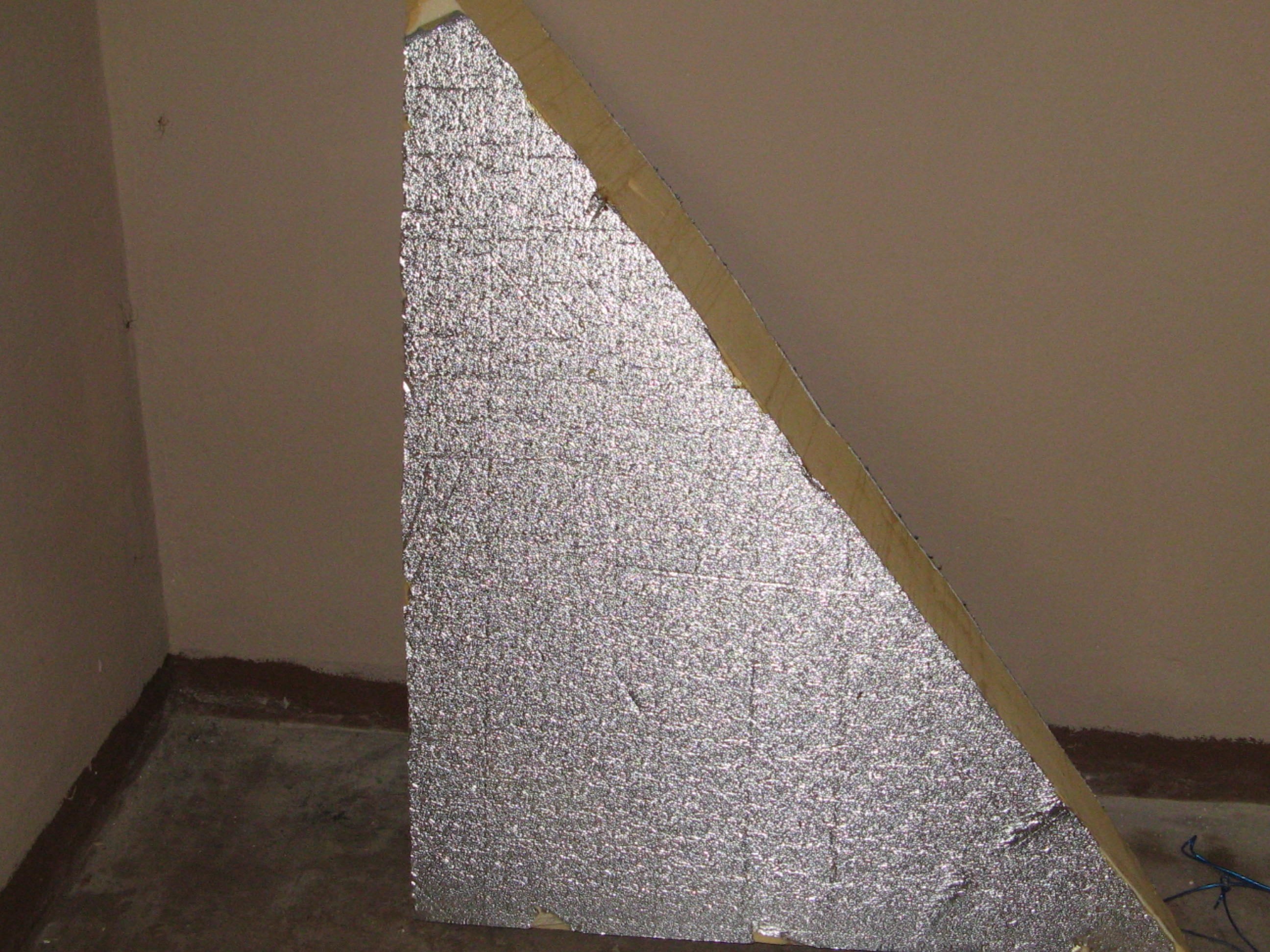

Habe heute das Glück gehabt auf der Baustelle so eine Dämmplatte für die aussenhauswand zu bekommen. Kann man dieses Material eigentlich als Absorber verwenden. Das ist so eine Art hart styropor Schaumstoff. Habe mal Fotos angehängt.
LG

um die raumakustik positiv zu beeinflussen kannst du das nicht verwenden. wärmedämmung und begrenzt schalldämmung nach aussen ja.
