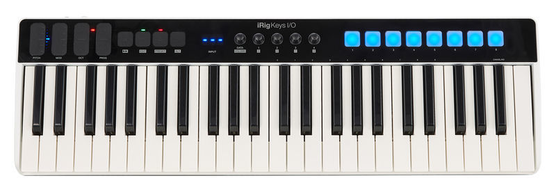

- Die iRig-Sachen würde ich nicht unbedingt einzeln kaufen, sondern vielleicht nach dem iRig Keys I/O schauen (kommt in den Bewertungen sehr gut weg):
USB-Controller-Keyboard mit integriertem Audiointerface
https://www.thomann.de/de/ik_multimedia_irig_keys_i_o_25.htm
https://www.thomann.de/de/ik_multimedia_irig_keys_i_o_49.htm
