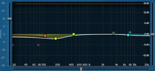

aha, so also klingt dein NS10-Mix?
Du hast den Subbassbereich nicht unter Kontrolle, die BD pumpt den ganzen Mix durch den Limiter.
200 Hz ist zuviel, typisch NS Schwaeche. Ansonsten ist der Mix nicht schlecht, aber ganz oben etwas sizzlig. Ich hab mir mal erlaubt, das ein wenig anzupassen.
Lol! Wofür gibt's Mastering? Aber ne, ich hör mich auch noch ein auf den Dingern, hab hier momentan nur einen Schrott-Verstärker und keine Fullrangeabhöre.
