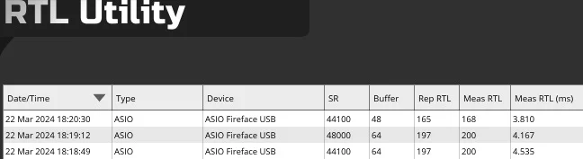

Aber anscheinend hat Apogee es dann ja auch nicht hinbekommen, dem Host die richtigen Werte zu übermitteln.
Komischerweise nur bei 32 Samples.
Ich habe jetzt den Versatz nach dem Re-Recording in Logic gemessen - null Differenz. Trotz des falschen Wertes?
Evtl. funktioniert das RTL Utility nicht?
Wirklich seltsam.
Tatsächlich auch seltsam, ich meine aber, mal sowas ähnliches gelesen zu haben.
Kann sein, aber es zeigt ja auch die "reported" RTL - und das ist an sich der Wert, der auch dem Host so übermittelt wird. Und innerhalb des Tools sind die Werte für "reported" und "measured" ja identisch. Vielleicht spinnt Logic hier auch ausnahmsweise mal rum?
Wahrscheinlich liegt das daran, dass ich den Test nur Mono gemacht habe. (Auf dem linken Kanal)
Wenn man zwei Kanäle hat, geht's ja doppelt so schnell.
Reaktionen: Sascha Franck
welche Interfaces sind denn da nochmals schneller? Die RME Kisten? Rein aus Neugier…
Hab das jetzt auch mal ausprobiert:
Ok krass. Muss schon sagen, dass ich da etwas enttäuscht bin von UAD - aber eben: ist eine andere Philosophie.
