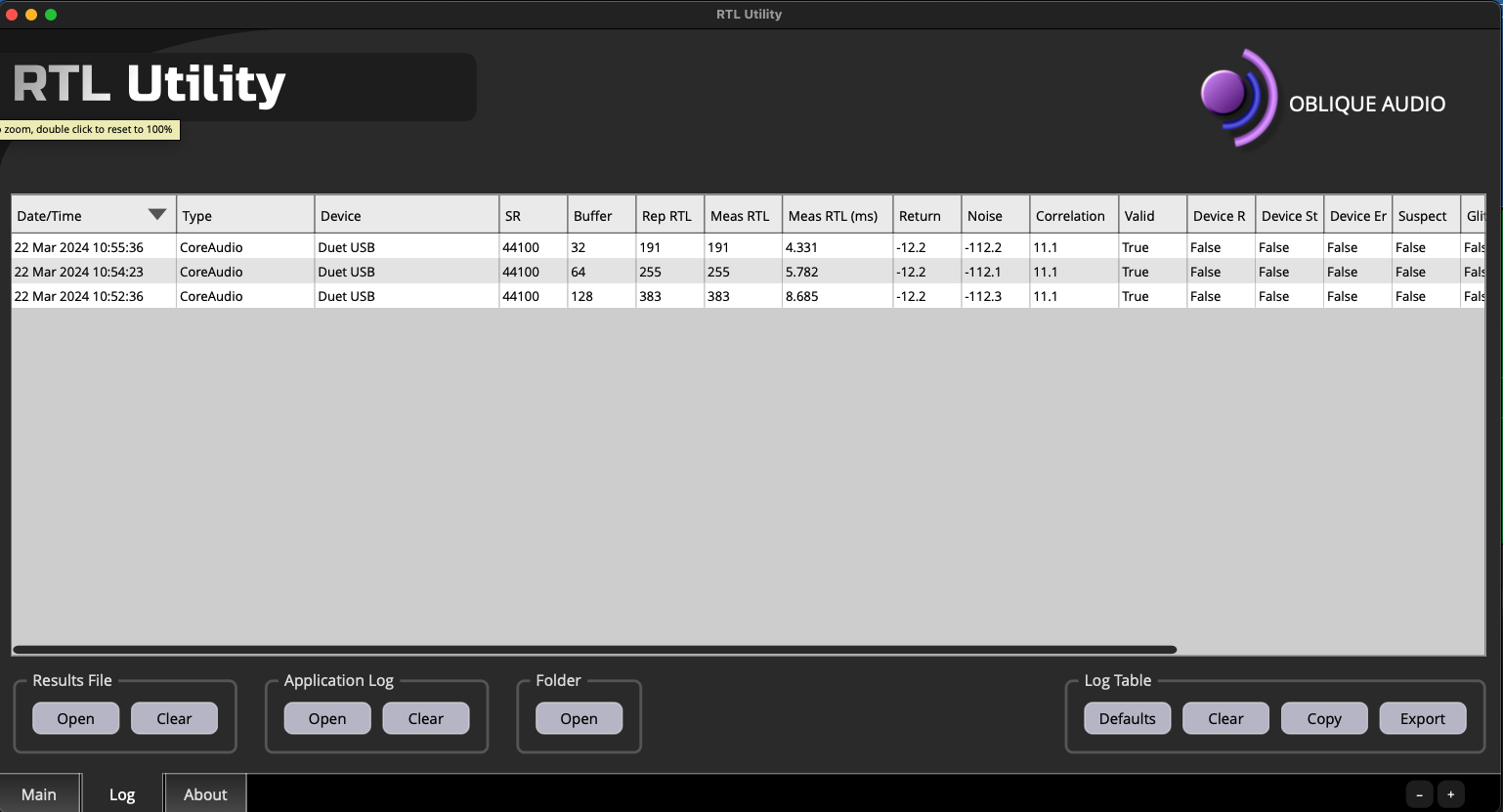

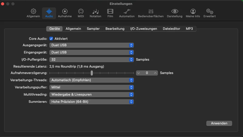

Ich habe mir als "Überbrückungsinterface" (wegen Treiberproblemen) ein Apogee Duet 2 gekauft - gebraucht für ca. 150€ zu finden - das zeigt mir folgende Werte an:
Bei 64 Samples sind es 5,8 ms Roundtrip (2,5 ms Ausgang)
Meistens produziere ich mit 128 Samples, da sind es 8,7 (4,0)

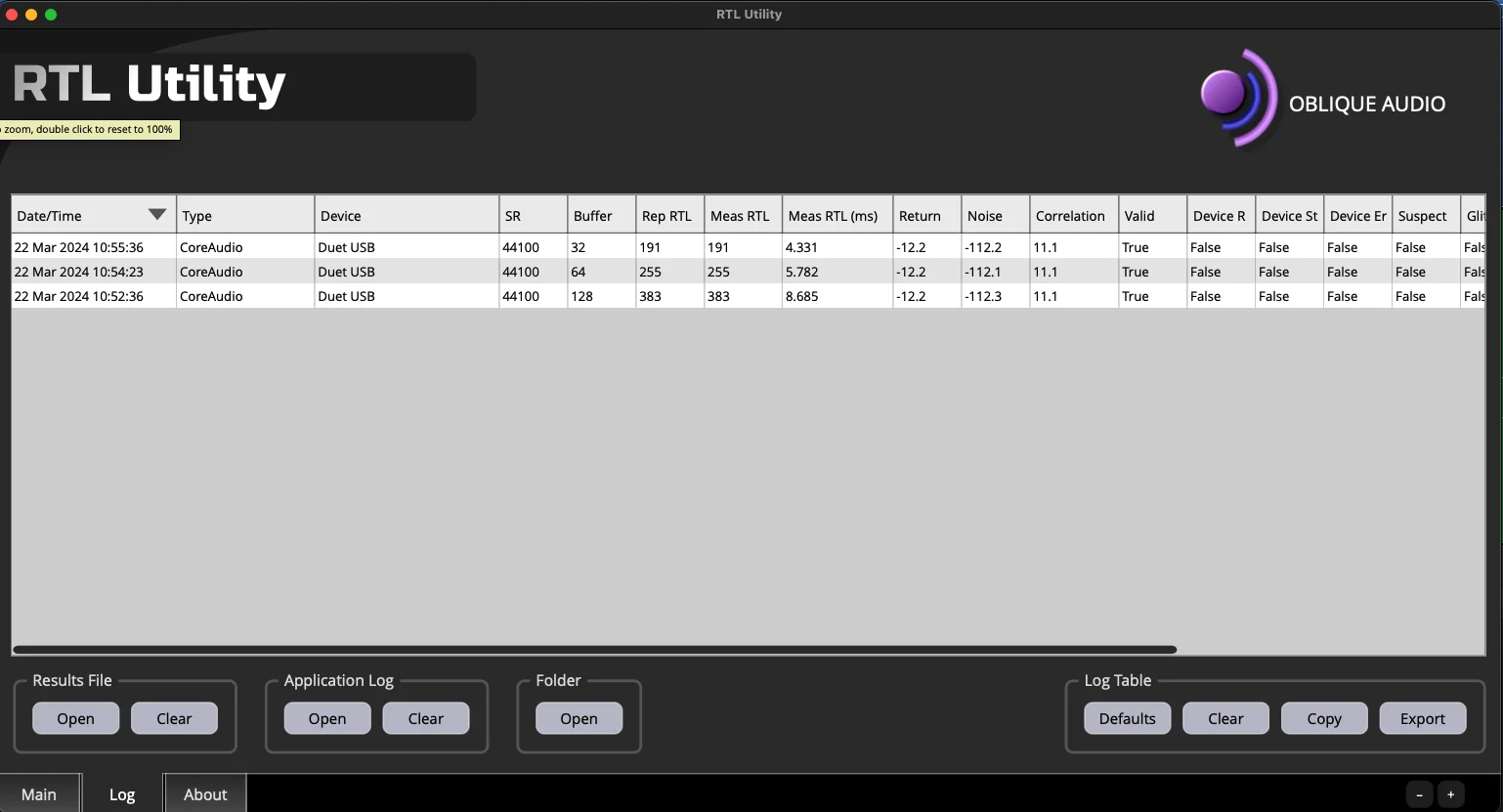

Bei 44.1?
Und hast du das mal per Oblique RTL Tool gemessen und sind dieselben Werte dabei rausgekommen (bei Apogee eigentlich erwartbar)? Denn das sind wirklich unfassbar gute Werte.

Danke! Aber anscheinend hat Apogee es dann ja auch nicht hinbekommen, dem Host die richtigen Werte zu übermitteln. Schon seltsam, bei so einer Firma.
Sehe ich auch so.
Naja, ich habe jetzt nochmals etliche Artikel gelesen und auch verschiedene Eintellungen am Apollo / Console ausprobiert. Dies Zahl steht fest wie ein Fels in der Brandung. Klar, bei 96kHz komme ich unter die magischen 5ms - aber das möchte ich mir nicht antun.... Wobei ich mir ehrlich gesagt nicht sicher bin, was meinen Rechner mehr stresst.... 48kHz bei 32 samples buffer oder 96kHz bei 128 samples buffer - die Werte sind da selbst noch besser!
