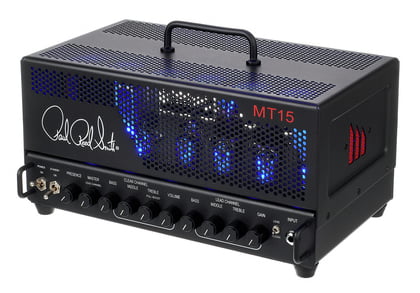

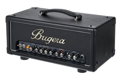

Da gibt´s doch jedemenge und von vielen großen Amps gibt´s mittlerweile auch kleine Versionen die für´s recording im Schlafzimmer gedacht sind
Die Möglichkeit der Leistungsreduzierung auf 0,1 W beim Bugera (von den drei beispielhaft genannten Amps) ist die einzige, mit der "Recording im Schlafzimmer" denkbar ist. Alles andere ist zu laut. Habe bis heute nicht kapiert, warum Amps mit 5 W als "leise" Übungsamps für die Wohnung beworben werden*. Das stimmt einfach nicht.
Gut, es kommt natürlich auf die Lage der Wohnung und auf den Grad der bereits vorhandenen Hörschäden bei den Nachbarn an. :cool:

Theoretisch wären die mir auch lieber, aber auch die Teile brauchen mehr Platz. Ich brauch da halt schon was feines kleines entweder eben in 19" oder für den Tisch :)
@sts: Mein Katana läuft auch mit 5 Watt und ist wirklich leise damit. Das geht schon.. aber 5 Watt können auch echt laut zu Hause sein
Da gibt´s doch jedemenge und von vielen großen Amps gibt´s mittlerweile auch kleine Versionen die für´s recording im Schlafzimmer gedacht sind aber bei Bedarf auch etwas mehr können. Sowas wäre mir lieber.
