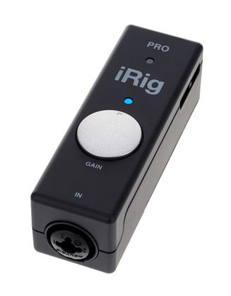

Es gibt einige soundkarten die sich auch fürs iPad eignen, er wird wohl auch so eine haben. iRig oder sonstiges. Vieleicht fragst du ihn einfach mal danach.
Damit kann er genauso gut aufnehmen, wie ihr mit eurem Tascam im Proberaum. Und welche DAW er zur Aufnahme nutzt um auch wumpe so lange Samplerate und Bitrate passen.
EDIT
So was zum Beispiel. Aber bevor wir nicht wissen was er benutzt kann man da keine großen Aussagen zur Qualität machen.
