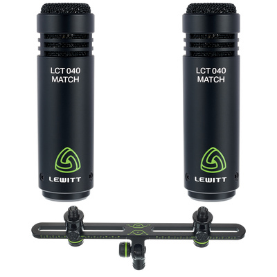

nimm diese, gerade im Deal, sind wirklich gut, kommen mit Stereo Schiene im Bundle:
https://www.thomann.de/de/lewitt_lct_040_stereo_bundle.htm*
Von den Rode* würde ich Dir eher abraten. Wenn es wirklich so ein niedriges Budget ist greife zu den Line Audio. Die Lewitt habe ich noch nicht unter gehabt. Da kann ich nichts zu sagen.
