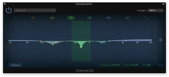

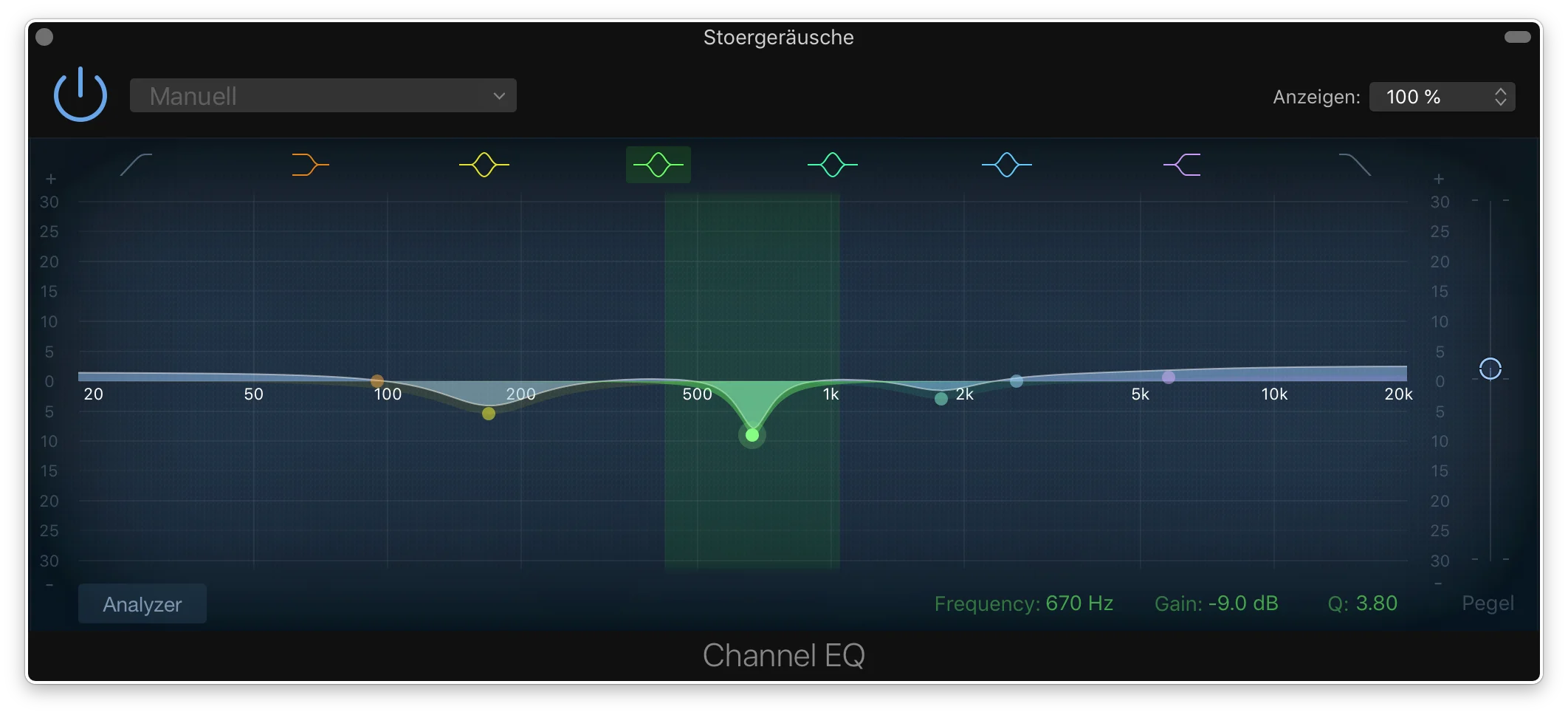

Also ich habe die Resonanz bei 670 Hz erkannt. Hier mal mein Take an der Spur mit entsprechendem EQ Screenshot.
Hi Olli,
jetzt höre ich die Anschlagklicks aber noch "besser" als vorher. Sogar ohne KH.
Gruß Sascha

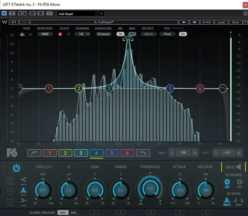

Hi!
Also, hier mal normal, ohne FX, linke Spur auf Center
Und hier Resonanz Nr. 1 bei 677Hz
Das Plekgeräusch bekomme ich definitiv nicht weg. Dazu muss ich ab 2khz viel absenken, aber dann kann ich die Gitarren auch gleich weglassen und nur Bass spielen.
Die Resonanzen finde ich nicht ganz so tragisch, da die mit sehr schmalbandiger Einstellung abzusenken sind, ohne die Charakteristik groß zu ändern.
Aber dieses "Chugg Chugg" macht mich wahnsinnig!
Ich kann es noch mal mit Profiles von TAF versuchen, die ich mir dann kaufen würde, aber ob das so viel Besserung bringt? Irgendwo muss es doch dran liegen.
Andere Leute haben das doch auch nicht so extrem.
