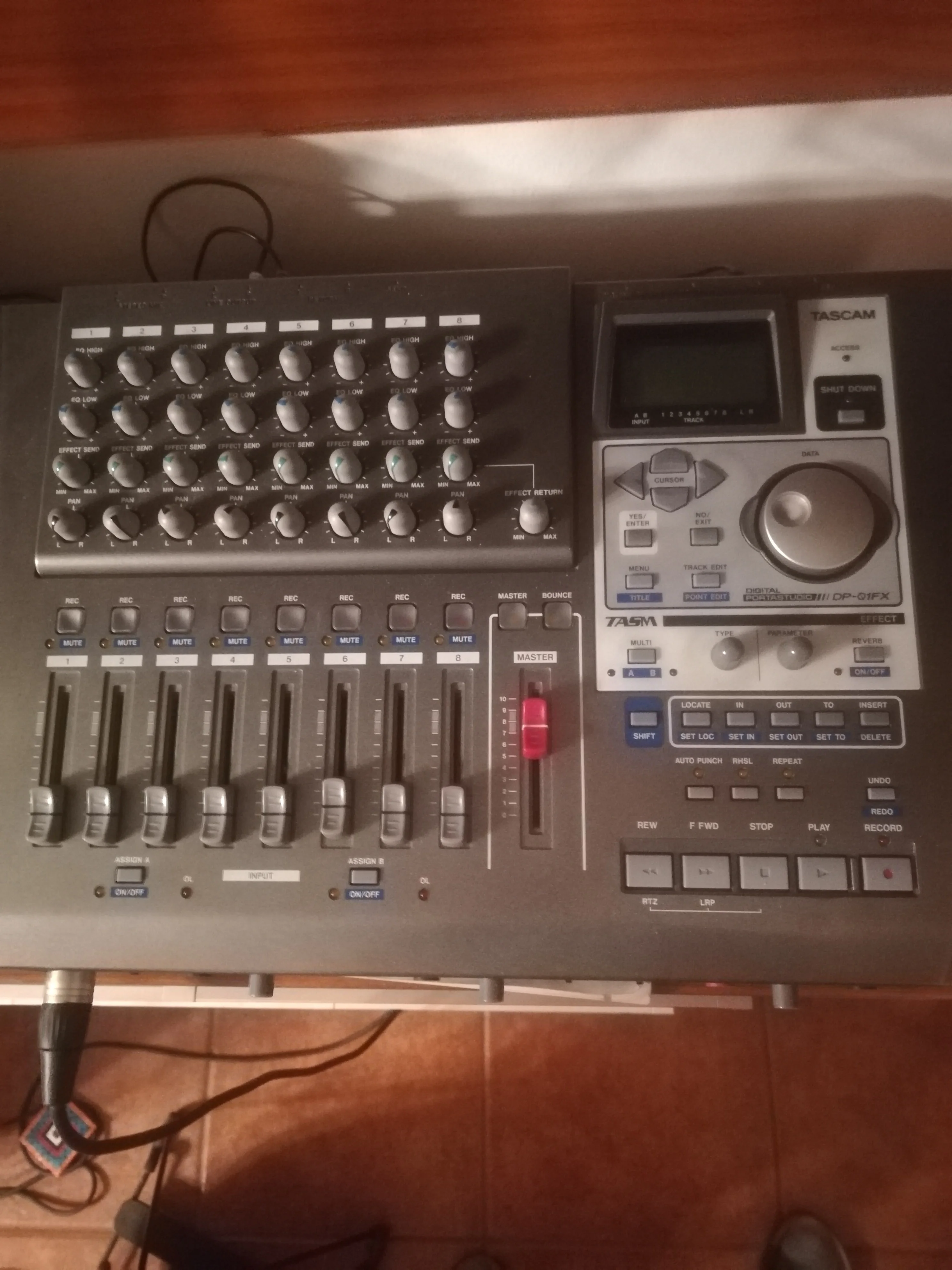

Was für ein Tascam-Recorder ist das denn ?
Diesen Recorder verwende ich
Ich kenne das Ding nicht, es sieht aber schon etwas betagt aus, - vermutlich nimmst du da mit 16 Bit auf und kopierst dann anschließend das Wav-File auf den PC und machst da mit Cubase weiter ?
Ich könnte mir vorstellen, dass du mit einem kleinen Interface, mit dem du dann direkt in Cubase aufnimmst bessere Ergebnisse erzielst -das wäre vielleicht ein Test wert, - vielleicht kennst Du jemanden der z.B. ein kleines USB Interface hat ?
