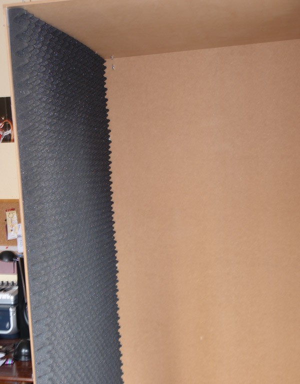

ich habe mir jetzt eine Gesangskabine aus Holz zusammengebaut und wollte ursprünglich alles mit Pyramiden-Noppenschaumstoff verkleiden. Die Holzstärke beträgt 0,8 cm und die Maße der Kabine sind ca. 1 m x 1 m x 2 m und die Wände stehen parallel zueindander.
Nun habe ich aber hier im Forum gelesen, dass es besser sei, den Schaumstoff in einem Schachbrettmuster anzuordnen. Könnt ihr mir ein paar Tipps geben, wie ich aus der Kabine das optimale herausholen kann? Verwendet werden soll sie hauptsächlich für Rap-Aufnahmen. An der linken Seite habe ich mal Noppenschaumstoff hingemacht, wobei der noch nicht fest verklebt ist!

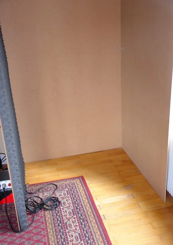

Wie sieht es mit der Öffnung hinten aus? Ich habe mir überlegt einen Teppich von oben herunter zu hängen. Wäre das sinnvoll für einen guten Klang?
Ich habe auch ein paar Bilder dazu angehängt...
Ich würde mich freuen, wenn ihr mir helfen könnt!
Vielen Dank schonmal!

1) Deine "Kabine" ist viel zu klein, das Einzige was Du damit erzielen kannst, sind Kammfiltereffekte aller Art - da hilft auch kein Basotect oder Schachbrettmuster.
2) Noppenschaum ist wirklich OPTIMAL geeignet für JEDE ART der Fußreflexzonenmassage. Für akustische Optimierung, Dämmung oder Dämpfung ist Noppenschaum hingegen nur Eines: rausgeschmissenes Geld.

1. Mit so einer Gesangskabine und dann noch mit Noppenschaumstoff kriegst du den Raum nicht trocken sondern dämpft nur munter die Höhen und versaust das Klangbild restlos. Von den Kammfiltereffekten, die dort auftreten wollen wir lieber nicht reden.
2. Glaubst du, vernünftige Rapaufnahmen werden in nem schalltoten Raum aufgenommen? Die jungs stehen ebenfalls in einem Raum (der sicherlich größer ist als ne Kabine). Nur ist der Raum akustisch vernünftig aufbereitet und keinesfalls tot oder furztrocken, sondern gescheit bearbeitet.
3. Auch in dem Aufnahmeraum eines Studios hast du teilweise "nackte Wände". Die sind nicht von oben bis unten zugekleistert mit irgendwelchen Absorbern etc.
Wichtig ist das der Raum gut klingt und nicht störend. Denn klingen wird er, ausser im oben genannten schalltoten Räumen, immer.
4: Microposition im Raum kann ebenfalls ne Menge bringen und ist weit weniger aufwändig, als sich aus Presspappe ne Hundehütte zu bauen.
Allgemein: eine Gesangskabine bringt in den seltensten Fällen einen Vorteil bei der Aufnahme oder beim Klang. Wenn überhaupt würde ich mir ein solches Teil bauen, um die Aussenwelt vor meinen musikalischen Ergüssen zu schützen. Nach aussen hin schön Schalldicht und ich kann drinnen rumlärmen wie ich will.
Für alles andere optimiere ich meinen Raum und klau meinem Hund nicht das Holz von der Hütte (Kalauer ^^).

nur ist sicher klar dass noppenschaum (insbesondere so dünn wie er auf dem bild zu sein scheint) nicht zum direkten 'besingen' taugt (schwer vereinfacht). Da fehlen dann einfach nur die höhen.
Wenn du diese kabine unbedingt stehen lassen willst, dann wechsel mal den dünnen schaum mit dickerem schaum und probier was dir gefällt!
musst auch nicht unbedingt alle seiten bekleben. probier halt aus, wie du das ergebnis in richtung deinen vorstellungen verändern kannst.
stell dich evt auch mal mit dem rücken zur kabine (auch wenns komisch klingt!)
