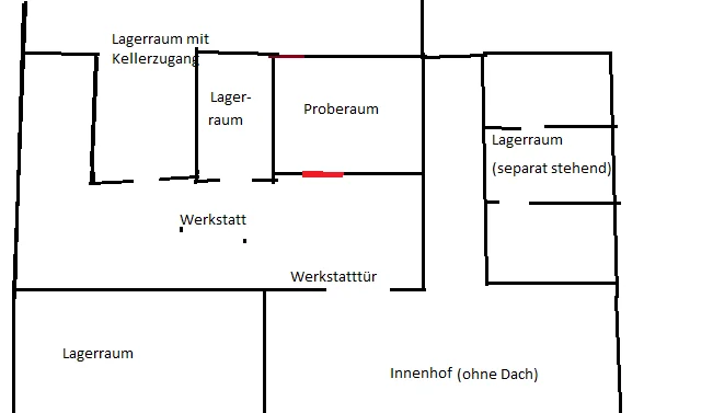

Hallo zusammen,
ich plane gerade einen Proberaum für mein Schlagzeug (und zwischendurch auch Gitarrenbegleitung )und habe mir schon einiges angelesen... trotzdem sind ein paar detailfragen geblieben. Dieselben Fragen habe ich bereits letzte Woche in einem anderen Musik-Forum gestellt und leider keine Antwort bekommen. In demselben Forum habe ich aber einen Link zu euch gefunden.
Ich habe die Aussicht auf einen Proberaum mit ca. 5 x 3,5 m. Ca. 2 m hoch (Leider z.zt noch zugemüllt so das ein richtiges ausmessen gerade nicht möglich ist.)
Die Wände sind aus Beton und ca. 30 cm dick. Keine Fenster. Wie auf dem Bild zu sehen ist direkt vor der (noch nicht vorhandenen) Tür eine große Werkstatt mit mehreren Lagerräumen
Die angeschlossenen Lagerräume haben keine Türen. Genau wie der Zugang zum Keller. Es gibt nur eine Haupteingangstür bei der Werkstatt die zum Innenhof führt (undichte Stahltür die nicht sonderlich gut isoliert ist und ausgerechnet direkt gegenüber des Proberaums liegt).
Und da sehe ich ein potentielles Problem.
Besteht nicht die Gefahr das diese vielen Räume (alle aus Beton, lagern größtenteils Holzleisten) den Geräuschpegel noch verstärken und extremer Hall entsteht?
Ich möchte natürlich so gut es geht dämmen. Heißt für mich die Raum in Raum konstruktion bauen (Wände und Decke) , mit Rockwool Sonorock (mind. 100mm) auffüllen und Holzplatten drauf. Den Boden wollte ich mit Resteteppich auslegen und ein Podest für das Schlagzeug bauen
(bestehend aus: mehreren kleinen Verbundschaumstoffwürfeln, darauf eine MDF Platte mit mind. 19mm, darauf eine Schaumstofflage, noch eine Platte und dann Teppich)
Die Tür sehe ich als hauptproblem weil es noch keine gibt.
So eine richtig super Schallschutztür ist leider zu teuer für mich... (wenn ich richtig informiert bin fangen die bei 1500 Euro an). Ich wollte mir stattdessen zwei gebrauchte Stahltüren (Kellertür, Heizraumtür o.ä) besorgen. Plan ist: Die innere geht nach innen auf und hat auf der innenseite Bitumenmatte und eine Lage verbundschaumstoff und auf der außenseite ebenfalls verbundschaumstoff. Die äußere Tür würde ich nicht weiter verändern.
1. Sollte ich für die Wände diese fertigen Metallleisten benutzen oder selbst aus Holzlatten ein Gestell basteln? Sollte ich auch einen Boden auf Holzlatten bauen? Ist es egal welches Holz ich bei der Verkleidung des Rockwools nutze? Und dürfte es unterschiedlich dick sein?´Es liegen nämlich sehr viele Holzplatten dort rum die ich kostenlos verwenden könnte (von 10mm bis 40mm alles dabei). Und dürfen die latten/metallschienen die das Gestell bilden den boden direkt berühren oder sollte ich etwas drunter legen? Um stabil zu stehen sollte es doch direkt auf den Boden und eingebohrt werden oder?
Sollte man bei dem Abstand der Wände zur Betonwand möglichst viel oder wenig Platz nehmen? Also besser 2 cm oder gleich 10 cm?
2. Welcher Rockwool Dämmstoff ist für mein Einsatzgebiet am besten geeignet? Ich hätte mich jetzt aufgrund der Herstellerdaten für Sonorock Akustik entschieden.
Sollte auf die Holzplatten dann noch irgendein Dämmstoff zur noch besseren Dämmung? Ich denke Verbundschaumstoff wäre da ja nicht schlecht aber das geht auch ziemlich ins Geld... Vielleicht habt ihr ja eine etwas kostengünstigere Lösung parat.
3. Sollte ich die gedämmten Türen dort einsetzen wo jetzt die Türaussparung ist oder in die Raum in Raum Konstruktion und eine dritte Tür in die Betonaussparung?
Und sollte ich die Türen anders dämmen als ich vorgeschlagen habe? In einer anderen Reihenfolge (also erst schaumstoff dann Bitumen?) oder anderes Material? Beide dämmen? Oder doch nur die eine? Sind Stahltüren in meinem Fall überhaupt geeignet oder sollte ich lieber Holz nehmen? (wobei ich davon ausgegangen bin dass das Gewicht einer Stahltür besser wäre...) Sollte zwischen beiden Türen Luft bleiben oder komplett alles dicht mit schaumstoff? Was wäre besser?
Ich kann leider nur in dem einen Raum veränderungen vornehmen. Also die Werkstatttür kann/darf ich nicht dämmen.
Bin auch ziemlich besorgt das der Raum sich dann schlussendlich total ******* anhört... aber da muss ich wohl erstmal abwarten und mir in dem Fall nachträglich etwas einfallen lassen...
Das ist so der ungefähre Plan. Bitte bitte teilt mir eure Gedanke mit...
Bin absoluter Laie im Akustikbereich also für jede Verbesserung offen.
Gruß Jule

Ich habe den Raum heut morgen mal gemessen soweit der Müll es zugelassen hat.
2,25 m höhe. Und ca. 4,5 x 4 m. Könnten auch 5 x 4,5 m sein.
