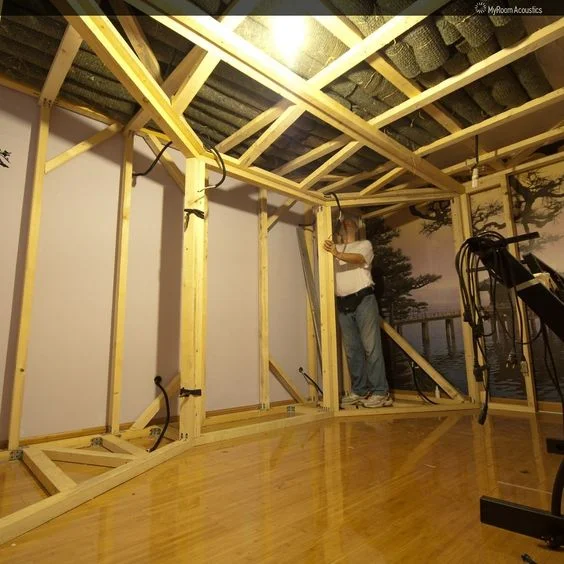

Ich möchte eine Holzkonstruktion in allen vier Wänden und der Decke bauen, welches 10cm Luft zur Wand hat und in der Frontwand abgerundet wird. Ähnlich wie auf diesen Bildern zu sehen:
Befüllen will ich diese Konstruktion mit 40cm Rockwool Termorock50 in den Seitenwänden und der Decke. Die abgerundeten Ecken möchte ich mit Isover TP-1 befallen, da dieses Material einen geringeren Strömungswiderstand hat. Hier plane ich mit 80cm Material.
Das ganze würde ich mit Stoff bespannen.

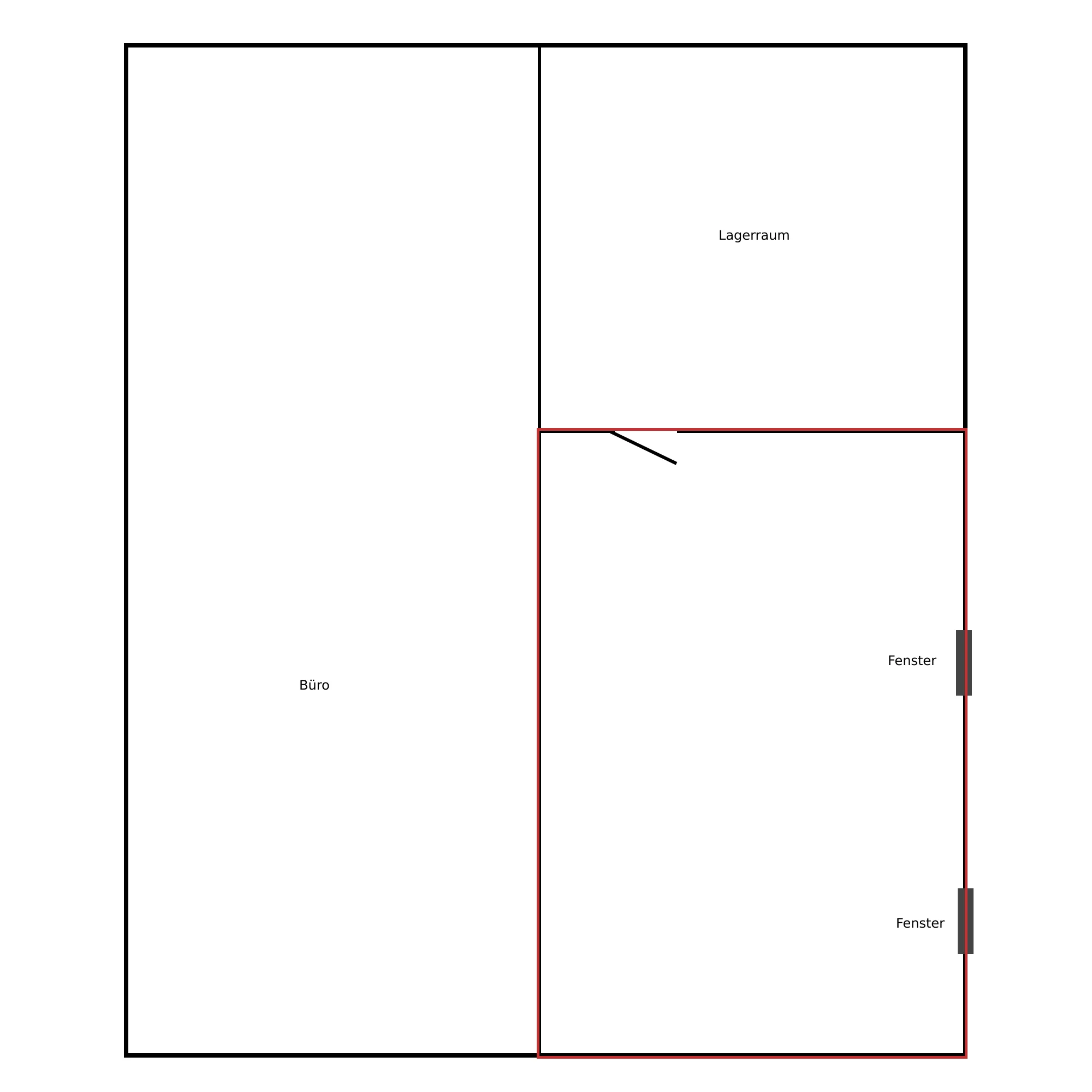

Die Fläche befindet sich in der ersten Etage eines Gewerbekomplexes, welches mehrere Mieter hat. Die Räume sind lediglich mit Trockenbau getrennt. Hier ein Bild:
Da sich direkt neben meinem Studioraum ein Büro befindet, bin ich am Überlegen, ob die o.g. Maßnahmen ausreichend für den Schallschutz nach außen wären. Als Trennwand ist nur eine Trockenbauwand vorhanden.
Denkt ihr, dass es überhaupt möglich ist, den Schallschutz nach außen so gut zu gewährleisten, dass die Mieter in den Büroräumen von mir nicht gestört sind? z.B. mit einem Raum-in-Raum Konzept?

Ich kann dir nur raten, Aufnahmen am besten primär außerhalb der Bürozeiten zu machen, abends und an Wochenenden. Und ansonsten den guten Kopfhörer als Hauptabhöre zu verwenden.
Trotz eingeleiteter Dämmmaßnahmen wird es die konzentriert arbeitenden Büroleute eine Wand weiter früher oder später massiv nerven. Bässe sind ein noch grösseres Problem. Neben dir, unter dir, über dir. Gewerbeflächen mit mehreren diversen Einheiten, so eng beieinander, und dann noch reine Büros, Schallschutz ziemlich schwierig bis nicht möglich. Viel Ärger für ein Tonstudio mit Recording, Mischung und Mastering vorprogrammiert. Wir haben sowas durch. Soll jetzt aber nicht zu negativ klingen, dennoch muss man es leider erwähnen.

Also den Bassbereich hören und Subbass spüren wirst du nicht verhindern können. Da brauchst du schon ein Raum in Raum Konzept.
Doch scheinst du ja schon bei der Umsetzung zu sein. Versuch es. Falls sich jemand gestört fühlt, bleiben dir nur Kopfhörer in den Bürozeiten. Ich vermute dein Vermieter weiß davon?

schwierig
am besten: Entkopplung + Masse
wenn Raum in Raum, dann Holzrahmen mit Sylomer entkoppelt UND dazu massivst bauen, also Minimum doppelte Beplankungen auf beiden Seiten der Trockenbauwand die du errichtest, am besten mit OSB Platten weil mehr Gewicht, also: 2x OSB dann Holzrahmen/Wolle-Dämmung dann 2x OSB
das wird aufwendig, teuer und muss zudem sehr gut umgesetzt werden
ob das dann gegen den Subbass im benachbarten Büro, welches nur mit ner Trockenbauwand von euch getrennt wäre hilft? wer weiss das schon hier aus der Distanz
wichtig: der Boden muss ebenfalls auf Sylomer gelagert werden, und auch mit ordentlich OSB inkl. Dämmung usw erstellt werden

Jegliche Massnahmen ausser einer soliden raum in raum entkopplung bringen nix gegen den Schall nach aussen. Hierfür sollte der raum aber schön hoch sein, da das nutzbare Raumvolumen extrem schrumpft. Da lohnt es sich echt vorher abzuchecken ob lann nicht zeitlich aneinander vorbeikommt

Ganz erlich, würde ich das aber sein lassen, stell dir vor du steckst 10'000€ in den Umbau und deine Raumnachbarn reklamieren trotzdem.
Schwierig, falls du das wirklich durchziehen willst muss es auf jeden Fall eine RiR Lösung sein, und ja, das Betrifft alle Wände, sowie Decke und Boden, sonst bringt das nix....Wie hoch ist der Raum? bedenke dass du einiges an Raumhöhe einbüssen wirst.

ja, ringsherum, alle Wände, Decke, Boden, Entkopplung auch von etwaigen Heizungsrohren

+1 für meine Vorredner, mit vertretbarem Aufwand kannste zwar die Raumakustik innen positiv beeinflussen, aber den Schall zu den Nachbarn kriegste nur mit maximalem Aufwand (RiR) "nachbarschaftstauglich" gedämmt.
