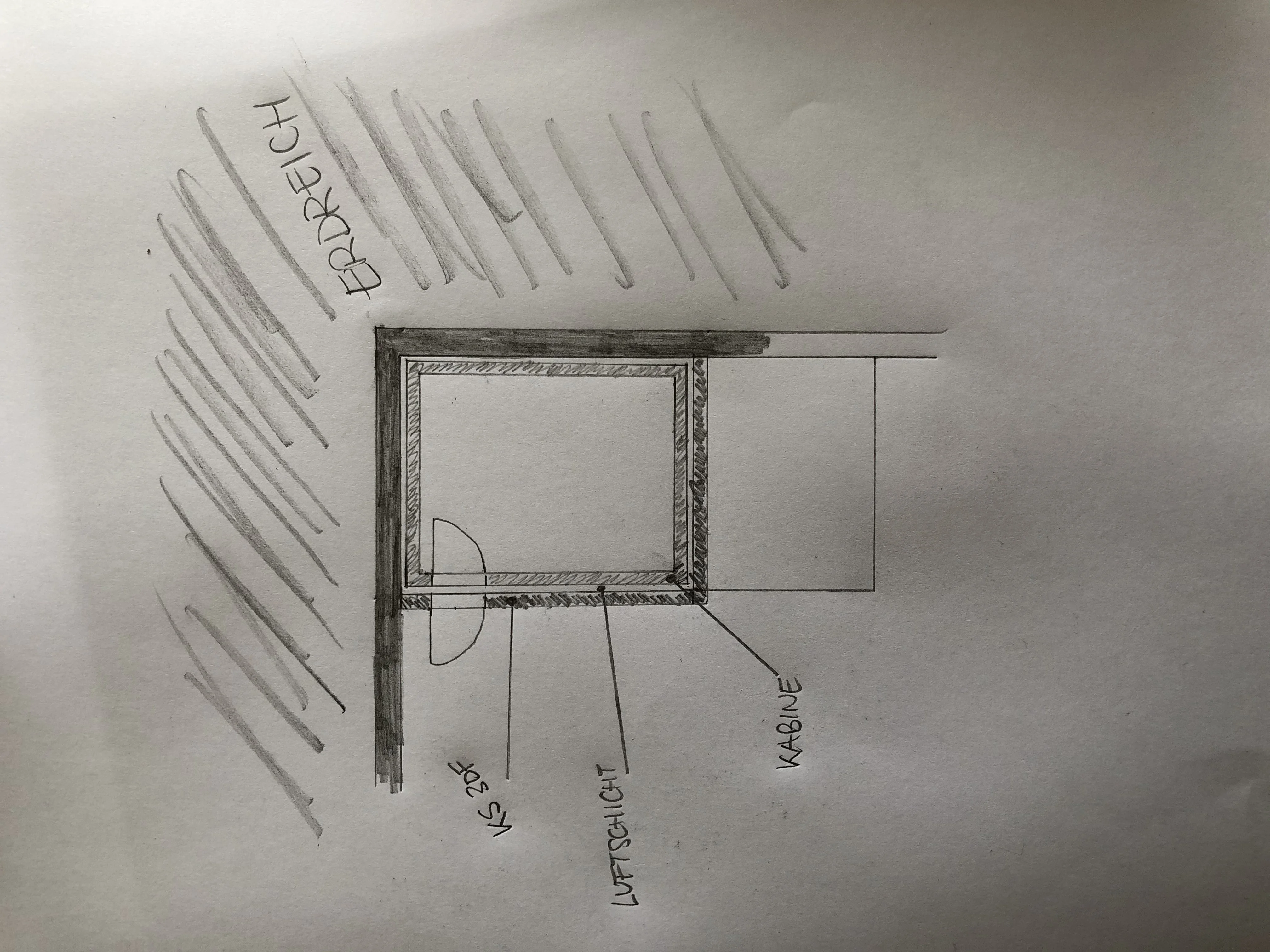

Ich habe vor, mir eine Schallkabine (Raum-in-Raum) im Keller in einen alten Pool zu bauen. Darin will ich vor allem Schlagzeug spielen, aber vielleicht auch mal gemeinsam mit B, Git, Voc proben.
Dazu habe ich erstmal den Pool komplett entkernt (Rohwände und Rohboden) und mir einen Raum von 4,70x3,90 abgemauert (Kalksandstein, 3DF 2,0 Rohdichte), Deckenhöhe 3,60, siehe Anhang "Grundriss"
Die Bodenplatte des Pools liegt einen Meter unterhalb der Bodenplatte des Hauses. Darum liegt auch der Zugang/die Tür einen Meter über dem Boden des Pools. Im Inneren des Innenraums wird es also eine kleine Treppe geben.
Da es ein 3-Parteien-Haus ist, möchte ich die Kabine so entkoppelt wie möglich bauen, bei kleinem Budget versteht sich…
Mein Plan sieht vor, eine selbstragende Holzständerkonstruktion zu bauen, mit 8cm Luft zwischen Außenwand und Raum-in-Raum, und diesen beidseitig doppelt zu beplanken.
Grundsätzlich habe ich einen leeren, entkernten, rohen Raum und alles ist möglich, ich bin Euch für jede Idee und jeden Tipp dankbar.

Frage Nr.1 - Hat es für die Entkopplung Nachteile die Holzkontruktion auf so ein „schmales“, 17,5 cm breites Fundament zu stellen, statt auf den Rohboden?

Ich möchte für jede Seite ein Wand-Elemente bauen (siehe Anhang "Wände"), damit ich sie auch von außen beplanken kann, und dann im Anschluss zusammenschrauben. Am Boden lege ich Sylomer zwischen Holz und das Kalksandstein-Fundament.
