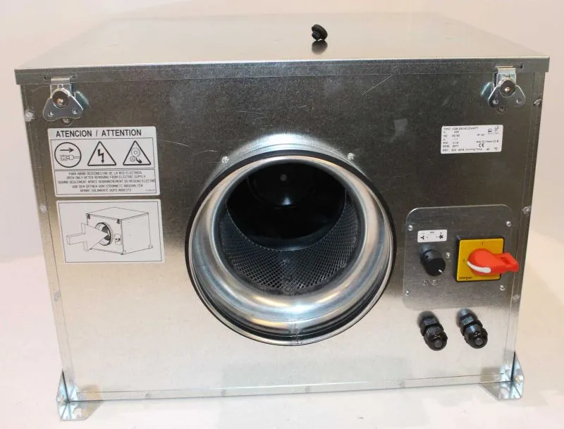

Wenn du den eigentlichen Raum kaum Lüften kannst weil das Bestandfenster nur wenig zu öffnen ist, zudem eine Kernbohrung nach Aussen unmöglich ist, musst du dich fragen, wo der Sauerstoff herkommen soll, den du in der Kabine benötigst.
Eine Be-/Entlüftung der Kabine muss eine Frischluftquelle haben, sonst verschiebst du dein Sauerstoffproblem nur zeitlich ein wenig nach hinten, uU ne Viertelstunde? Wie gross ist denn der Bestandsraum im Vergleich zu deiner 17m² Kabine? Wie hoch sind beide?
Sinnvoll scheint mir, du würdest alle 15 min (oder so) schlicht die Kabine via leicht geöffnetes Bestandsfenster be-entlüften, und weiter gehts.
Lüftungen in schallgedämmt sehen zB so aus:

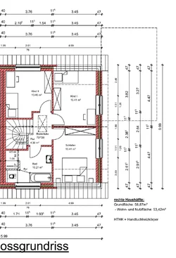

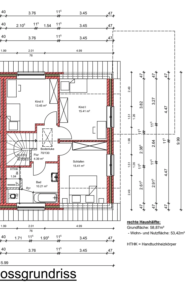

Eventuell geh ich einfach nach oben und ein Zimmer weiter nach rechts, dann bin ich nicht direkt neben meinem Nachbar
Dann spar ich mir einfach die RIR-Konstruktion und werde versuchen den Raum akustisch gut zu Optimieren und die Lautsprecher nicht so weit aufdrehen
Allerdings habe ich dan in dem anderem Zimmer eine schräge
Wie würdet ihr euch da am besten mit dem Studiotisch Positionieren?
Würde dann das Zimmer (Schlafen oder Kind 1 nehmen)
Ehrlich gesagt beide *****, weil du die Rückwand nicht ordentlich behandeln kannst und durch die Schräge eingschränkt bist.
