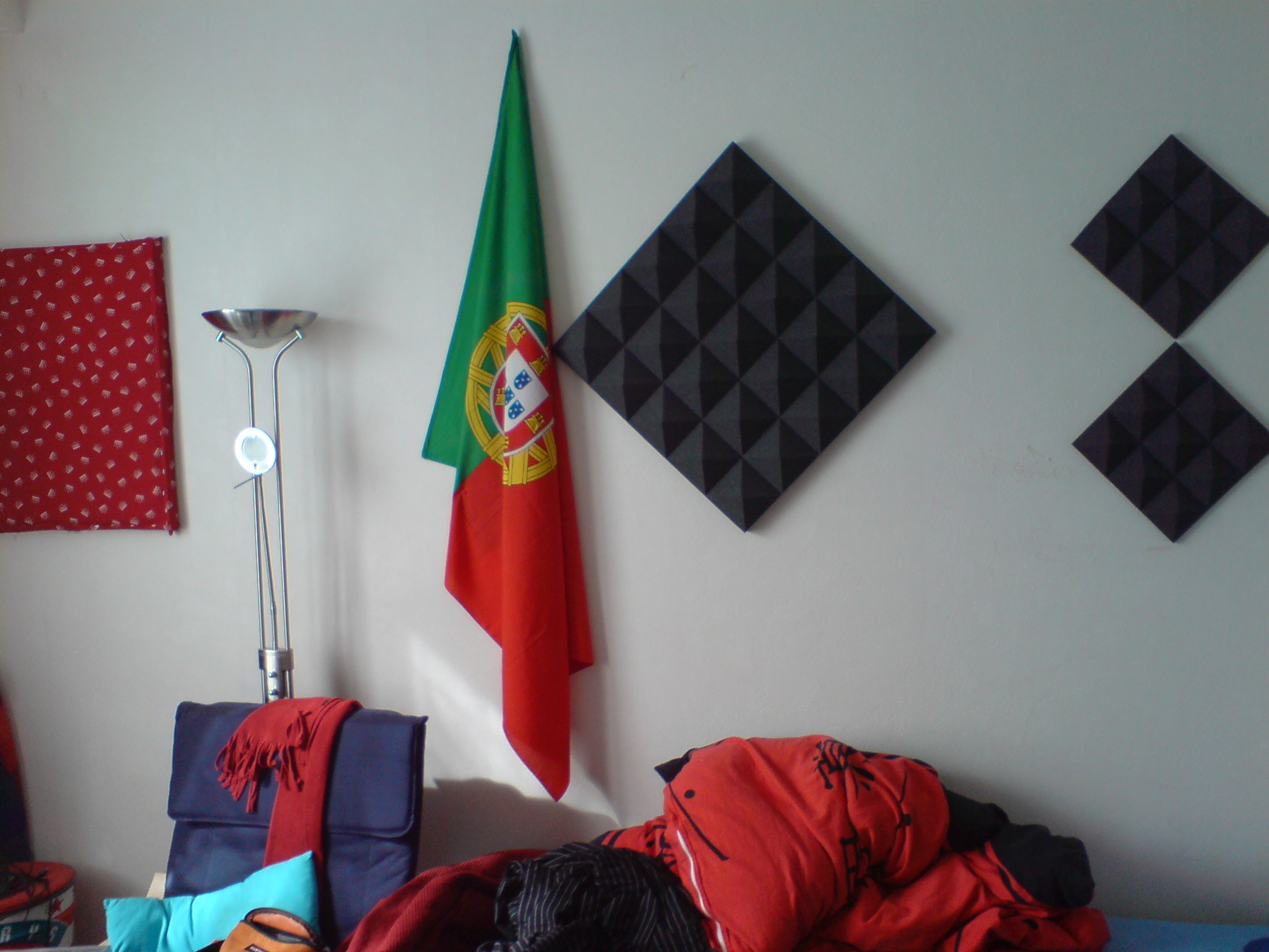

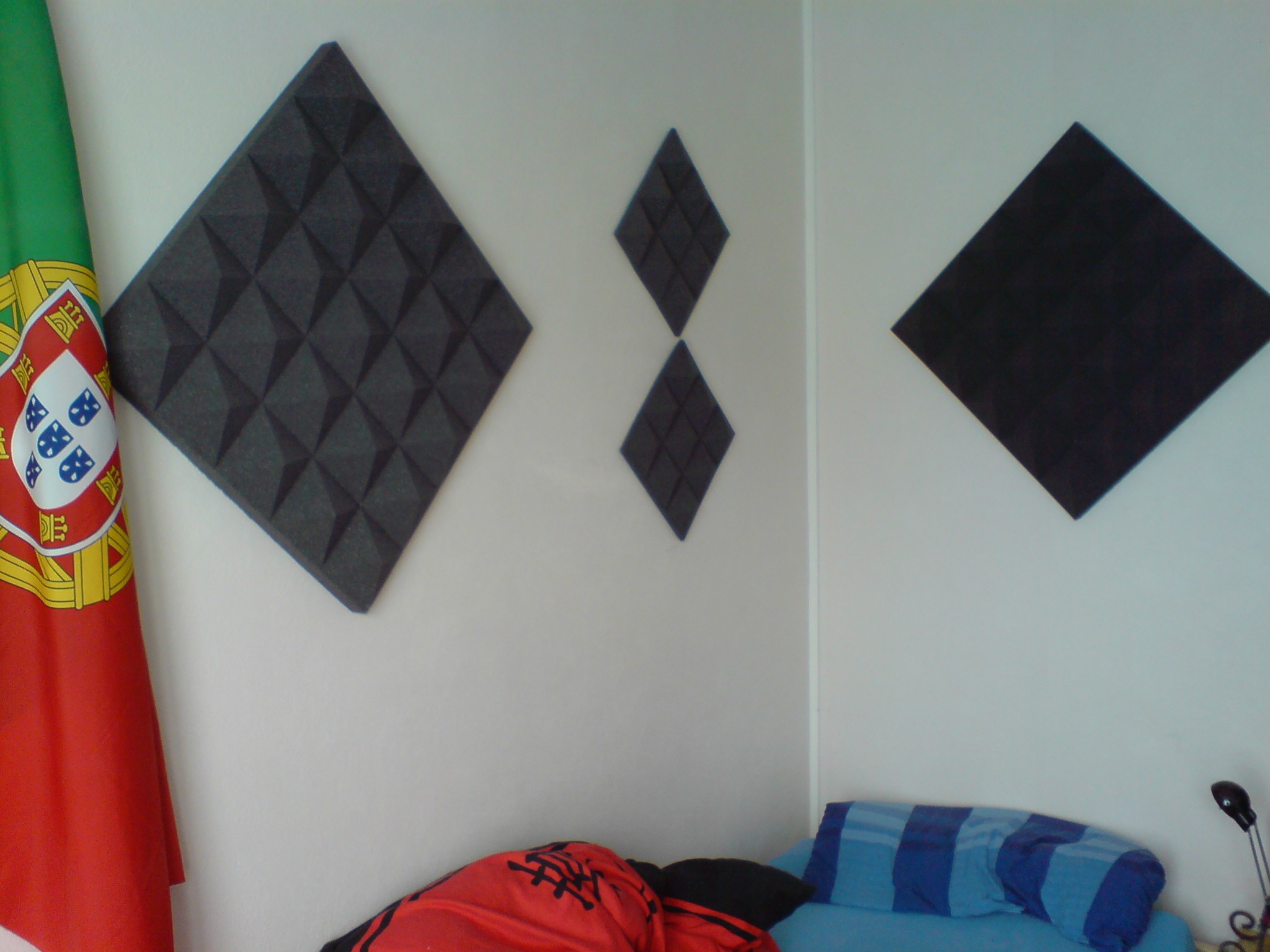

mein raum hatte bevor ich hier stellenweise schaumstoff reingeklatscht habe einen ekligen [g=108]hall[/g] den man auf der gesangsaufnahme deutlich gehört hat.
dieser [g=108]hall[/g] hat sich, deutlich verringert, und auch der raum klingt jetzt net so schrillig. wenn man jetzt in der mitte/ecke des raumes steht und singt mekrt man viel weniger [g=108]hall[/g].
das wollte ich damit bewerkstelligen. das scheint auch funktioniert zu haben.

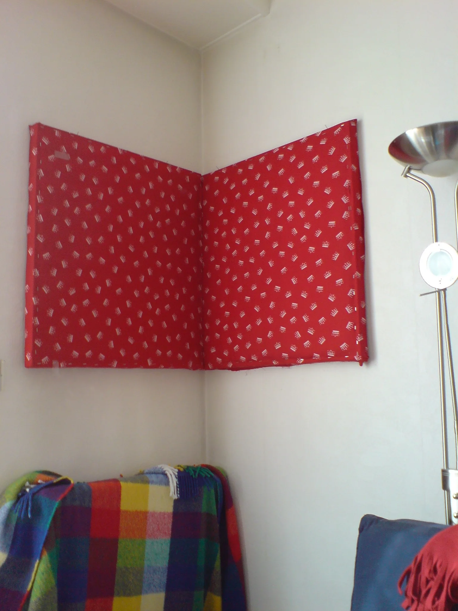

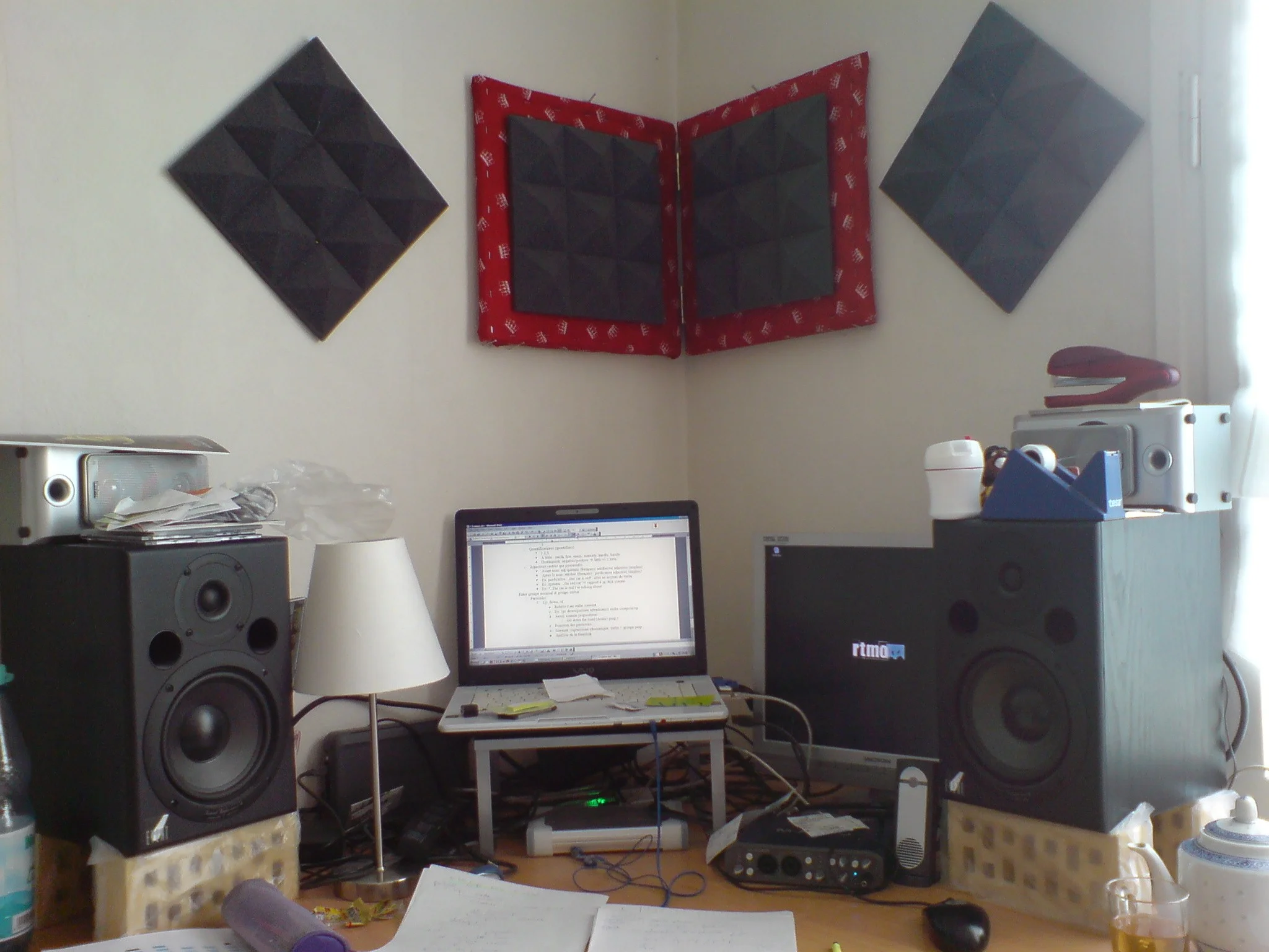

JA: :D absurderweise besitzte ich das was alle leute empfehlen, nämlich breitbandabsorber marke eigenbau....
NEIN: ich kann sie mir trotzdem nicht reinhängen! :D

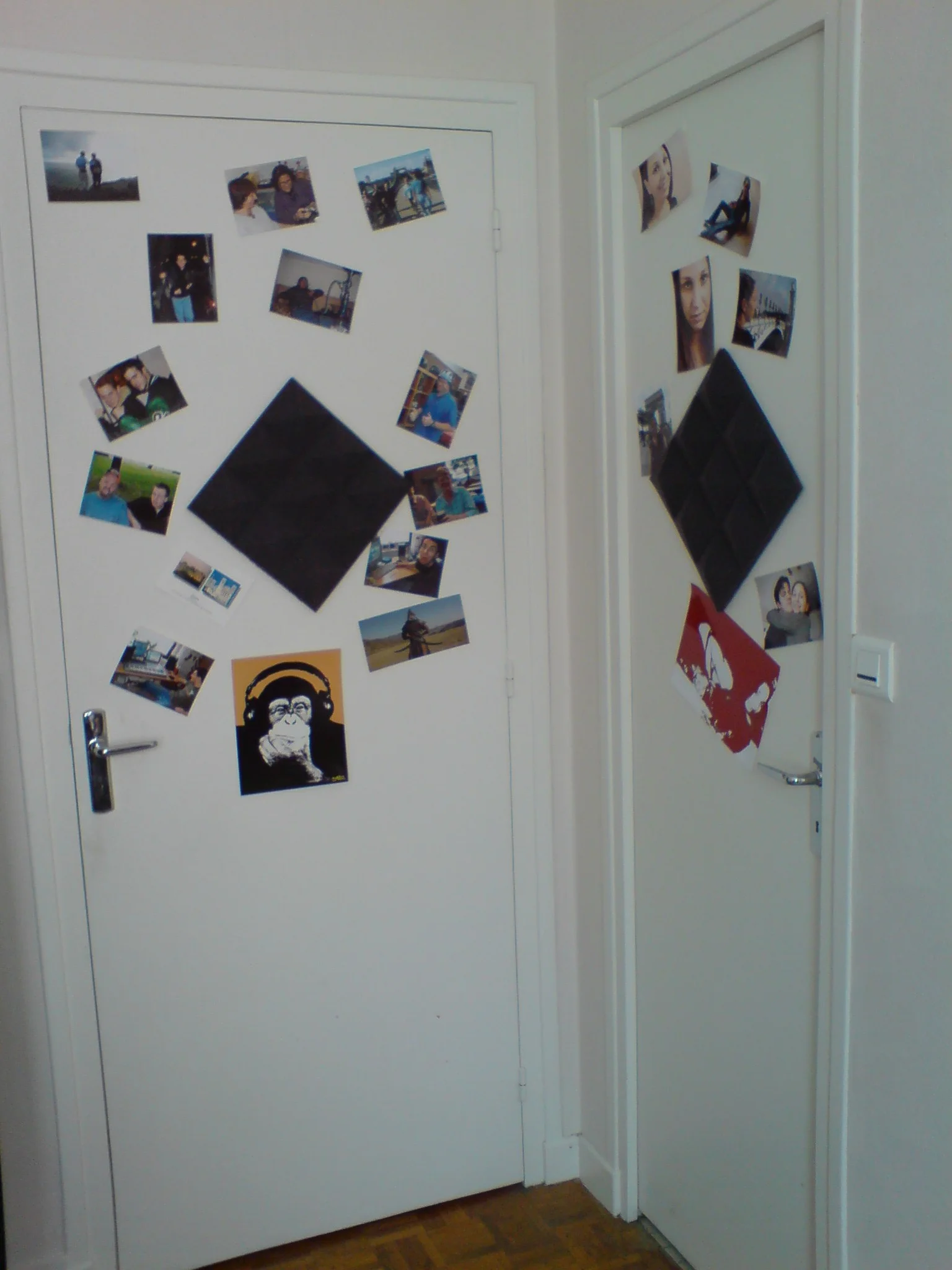

wenn jemand interessiert ist, dann kann ich ja n paar bilder posten. ihr könntet mir dann sagen, was ihr evt anders gemacht hättet oder, was ihr noch reinhängen würdet!

Poste doch mal deine Fotos. Noch besser wären aber Messungen vorher/nachher.
Man möchte ja eine Senkung der Nachhallzeit über den gesamten Frequenzbereich erreichen. Das wird bei Dir bestimmt nicht der Fall sein.
Hier die Bildsche
zur info:
+die großen panels sind 7 cm die kleinen 4cm tief

also.. ich kann nur sagen, auch wenn ich dir recht gebe, dass meist wohl die höhen rausgenommen worden sind, sich das raumbild deutlich verbessert hat...

Sorry für Offtopic: Hey jayc, hast du bei deiner Abhöre in der Ecke einen guten Klang? Hab meine Monitore eben wie du in der Ecke aufgestellt und es tönt nicht soo berauschend
