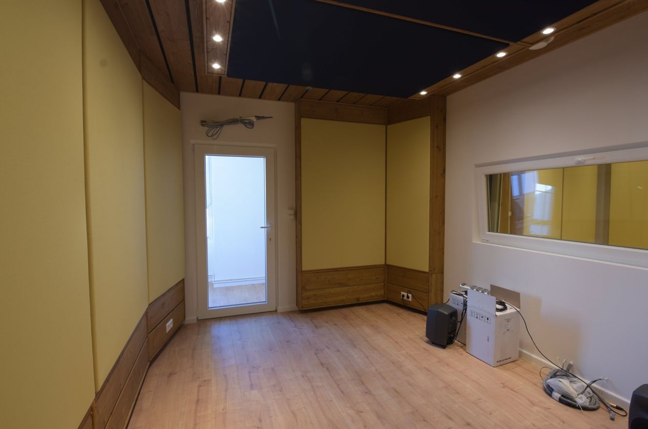

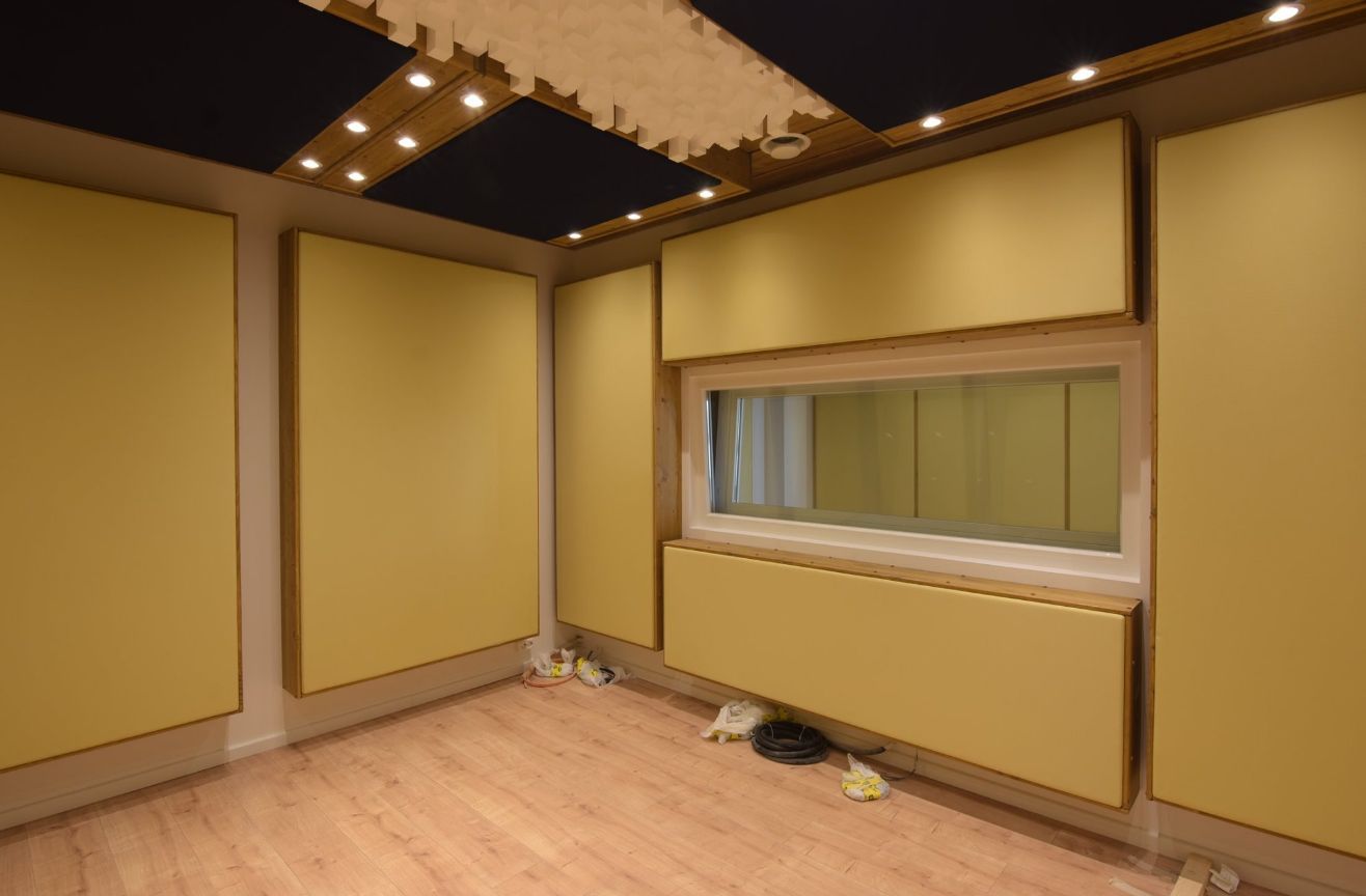

Wenn ich die Fotos sehe, ist es eigentlich egal ob Scheibe oder nicht, zumindest wenn es um dadurch verursachte Probleme mit der Akustik geht, denn die dürften noch am wenigsten ins Gewicht fallen.
Ich möchte eine scheibe dran machen gibts da extra scheiben für Tonstudios oder bzw. Brauch ich schallschutz scheibe mit welchem dezibel ? Weis denn niemand?

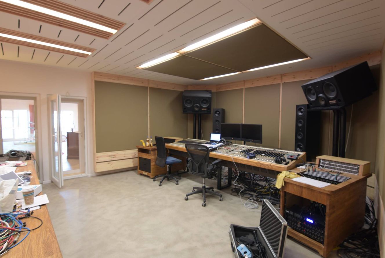

Ein Freund hat ein sehr edles Profi-Tonstudio mit fetter SSL-Konsole, tonnenweise High End Outboard usw.
Für die Scheibe hat er sich beim Fensterbauer eine vermessene Balkontür mit weißem Kunststoffrahmen geholt und ganz banal quer eingebaut. Der Winkel beträgt ca. 30° und das ist auch akustisch ziemlich perfekt. Die kann man zum Putzen von der Studioseite aus öffnen, da auf der anderen Seite ja das Pult steht. An Kosen waren das unter 100 Euro.
