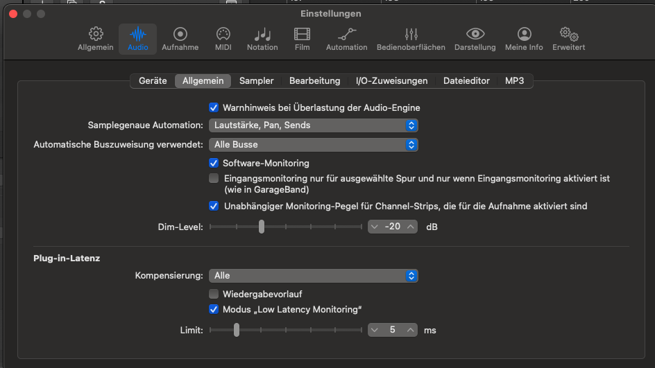

ich höre das trockene Signal direkt , und die Plugs im Kanal versetzt...klingt wie ein Delay ....was hab' ich da verstellt?
Das hört sich an, als ob die Spur Stereo ist, aber nur ein Monosignal durch das Plugin kommt. Das Plugin hat eine gewisse Latenz, das cleane Signal nicht, deshalb dieser Delay effekt.
Jup , hab' schon Verdacht gehabt , ich habe aber keine Ahnung wie ich das realisieren soll
Eigentlich musst du nur ne Mono Spur anlegen und darauf das Mono Plugin laden. Dann solltest du normales Monitoring haben.
Ich wusste das die Sache einen Haken hat ;) .... Modus Low Latenzy Monitoring.... da fehlte der Haken...und bei jedem Neustart isser wieder raus....nun besteht nur noch das Problem das die Aufnahme zeitversetzt ist...nach dem Take kann ich ihn zwar wieder zurechtrutschen aber lästig ist das schon...erst mal vielen Dank für eure Hilfe :)
