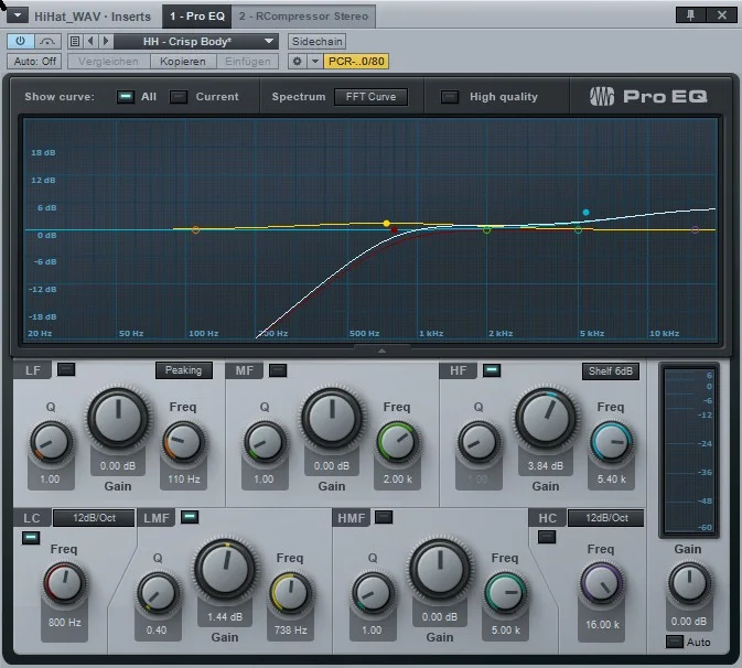

Was ich echt nicht verstehe ist dass ich auf der HH drei Eqs benötige um diese zu entschärfen und noch einen Deesser und noch einen Comp volle Pulle reingefahren. Die HH klingt so richtig müllig spitz.
Hier mein EQ für die HH. Und ein bissle Compressor. Mehr hab ich da nicht gebraucht.
Wie wäre es allgemein für Dich, einen MB-Compressor im Master zu verwenden ?
Der von Waves ist für mich immer noch das beste Plug dafür.
