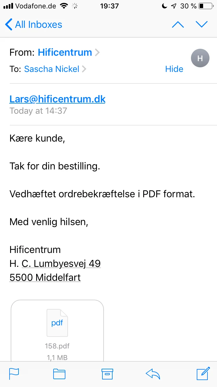

So, die Pläne sind gezeichnet, die Maße für die Lochabstände ermittelt... die Teile bestellt. Bald geht‘s los :)
Aber der Pelz war echt schwer zu bekommen :eek: Bei dem von dir verlinkten Shop gab es das nicht mehr... Im ganzen übrigen UK, Benelux, D/A/CH, Frankreich, Italien, Spanien auch nicht (oder ich war zu blöd, es zu finden). Hab es am Ende in einem dänischen Shop bestellen können... ohne die Funktion, dass man die Sprache dort umstellen kann. Bin mal gespannt, was da jetzt tatsächlich ankommt und wieviel :D
Hahaha, das nenne ich Einsatz!

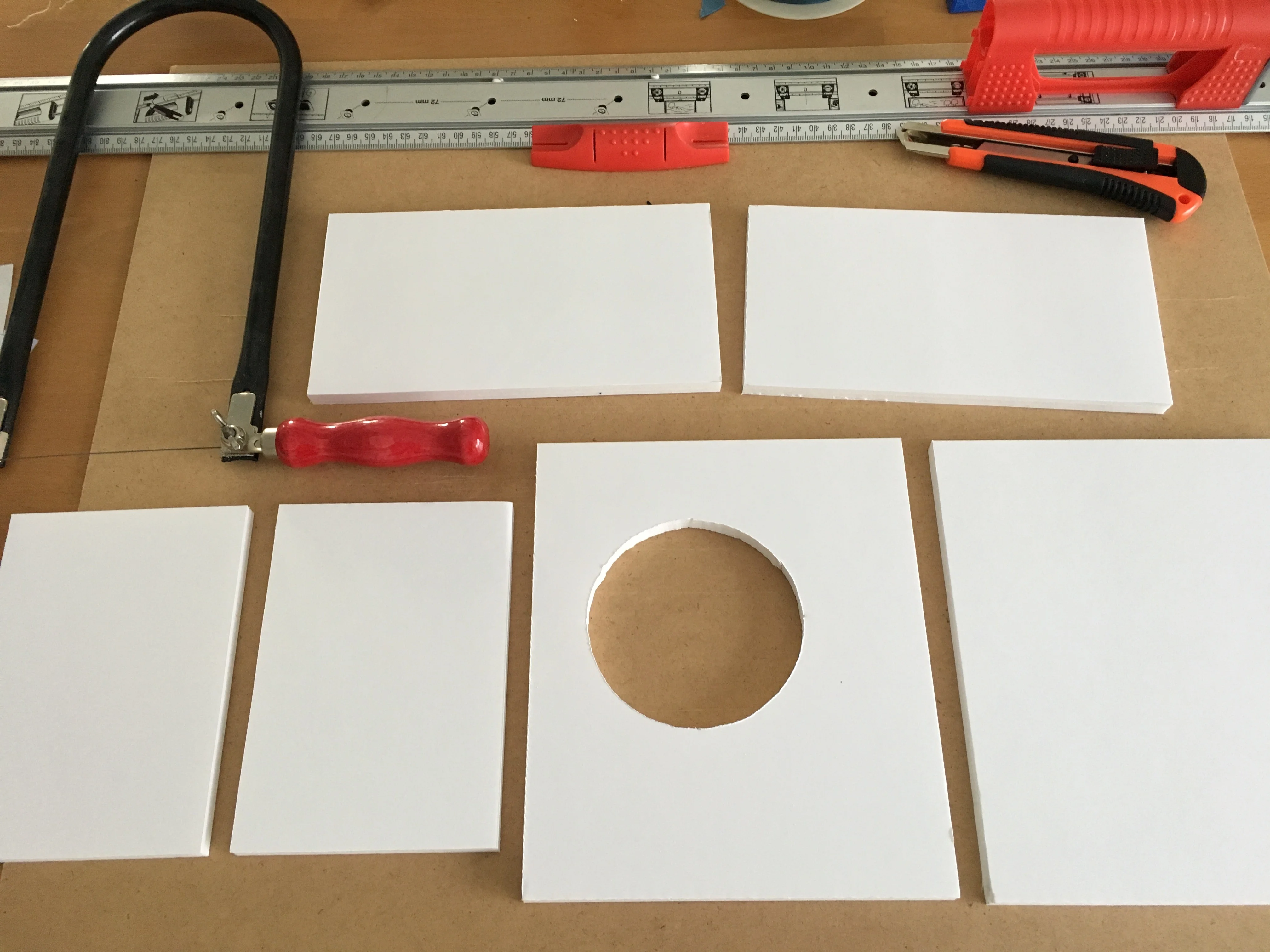

In Progress :)
Spricht irgendwas gegen dünnes Birkenmultiplex/Sperrholz als Schraub-Baffleboard... oder ist MDF vorzuziehen? Hätte noch ein bisschen Sperrholz vorrätig...

In Progress :)
Da solltest theoretisch die ganze Kiste draus bauen können. Ich würde eventuell zwei oder drei lagig arbeiten, um Vibrationen und Resonanzen vorzubeugen. Faserrichtung dabei überkreuzen.
Edit: Ich sehe gerade, hast ja schon die Platten aus Foamcore ausgeschnitten, dann nimm einfach eine Lage Birke als Frontplattenaufsatz. Ist ja wirklich nur dazu da den Schrauben Stabilitaet zu geben.
