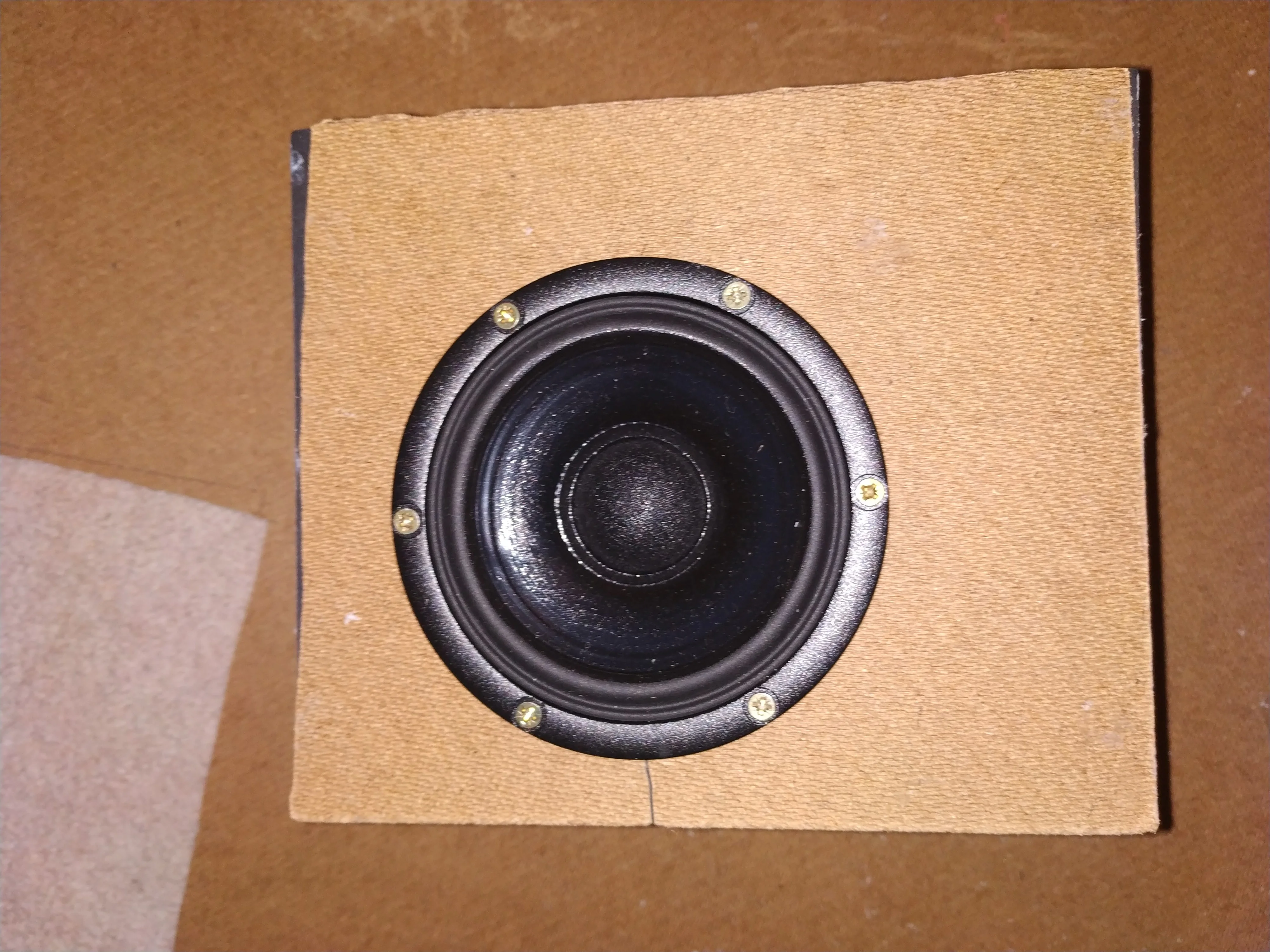

Ok Freunde, es geht nach langem Warten vorwaerts. Gestern habe ich die Seitenteile gebastelt, aus schwarzem Foamcore und heute kommt dann eine Front aus Hartfaserplatte dazu (duenn, wird auf den Foamcore geklebt), damit das Chassis auch haelt. Verklebt wird dann evtl. heute Abend und dann morgen final zusammen gefriemelt, wenn sich genuegend Zeit findet zwischen Grimm gucken und allem was ich sonst noch so machen muss.
Die Teile sind exzellenter Weise krumm und schief geworden, ich hoffe das sieht man am Ende nicht mehr, wenn ich dem Lautsprecher den Schafspelz angezogen habe. Falls man das doch sieht, ist das selbstverstaendlich so gewollt, um Symetrien und damit verbundene Kammfiltereffekte zu verhindern!

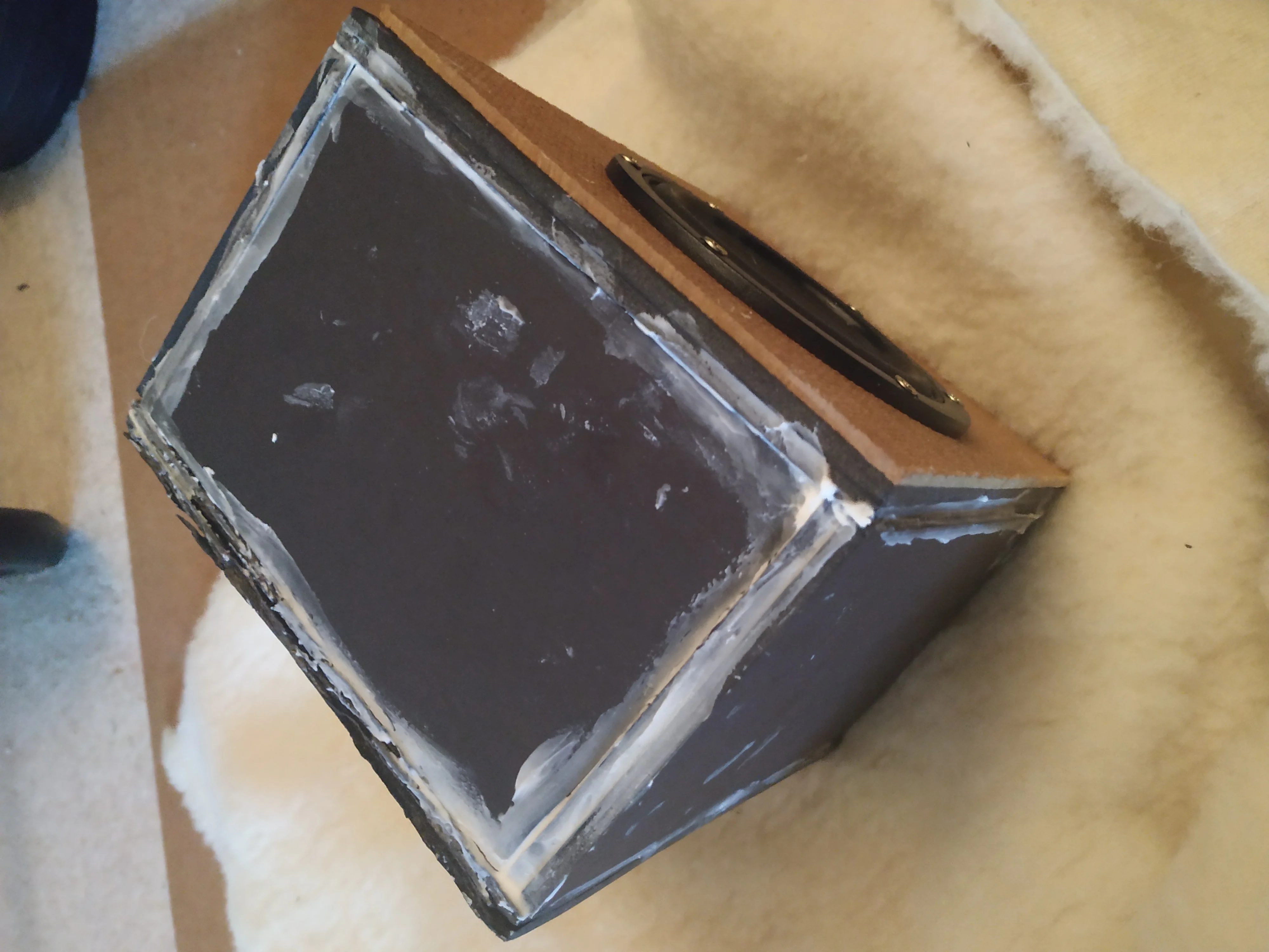

Sneak preview!
Huebsch ist anders, aber da er ja noch seinen Schafspelz bekommt, macht das ueberhaupt nichts aus .
Er steht uebrigens gerade auf seinem Schafsmantel.
Je nachdem wann der Kleber ankommt geht es entweder Sonntag oder Montag weiter :)
Evtl. hoere ich ihn auch vorher mal ohne Mantel probe.

Gestern Abend hat der erste Pelzmann das Licht der Welt erblickt.
Erster Klangeindruck war extrem unspektakulär und erschreckend linear. Das war ich von den Vorgängerbrüllis nicht gewohnt.
Kann richtig gut sein, kann auch nur OK sein, ich hatte gestern keine Zeit, musste Grimm gucken (hab aber über die Box gehört).
Hat weniger Tiefgang als der vorherige Brülli und klingt weniger spitz, er klingt ausgeglichener.
Was spannend war, hab ihn mit und ohne Pelz gehört und der Pelz hat wirklich einiges gebracht in Sachen Ortbarkeit und Transparenz. Hatte ich nicht erwartet.
