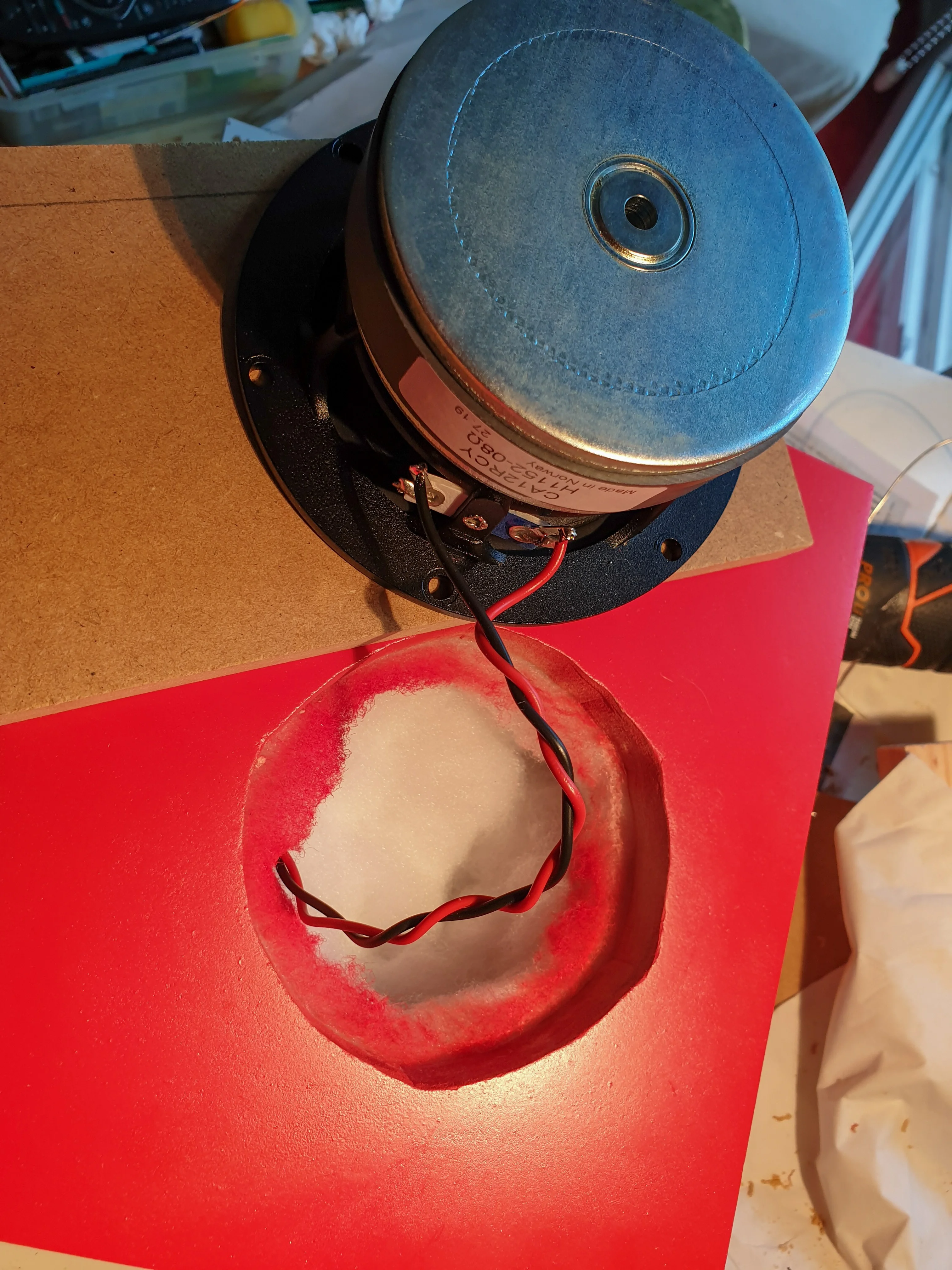

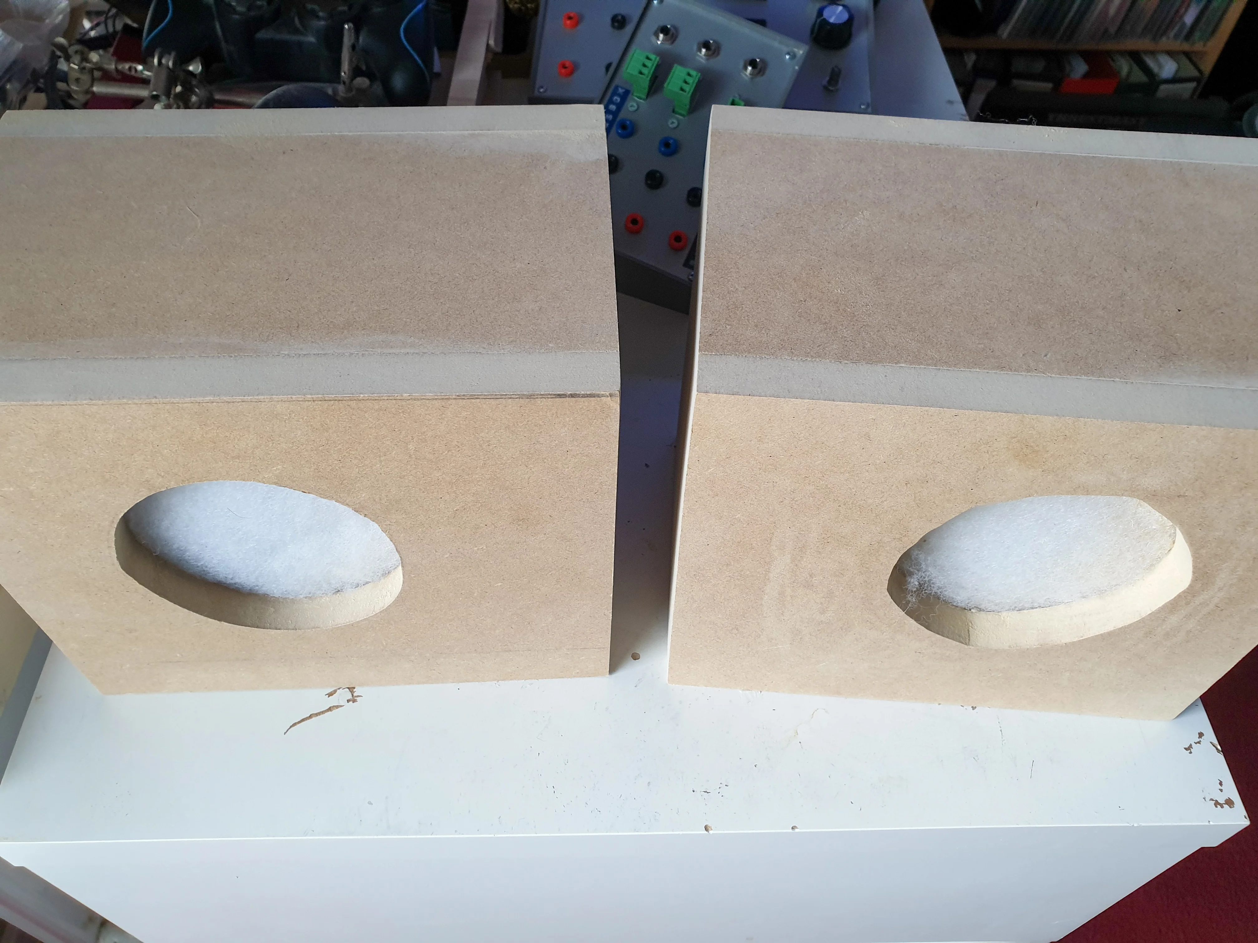

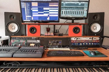

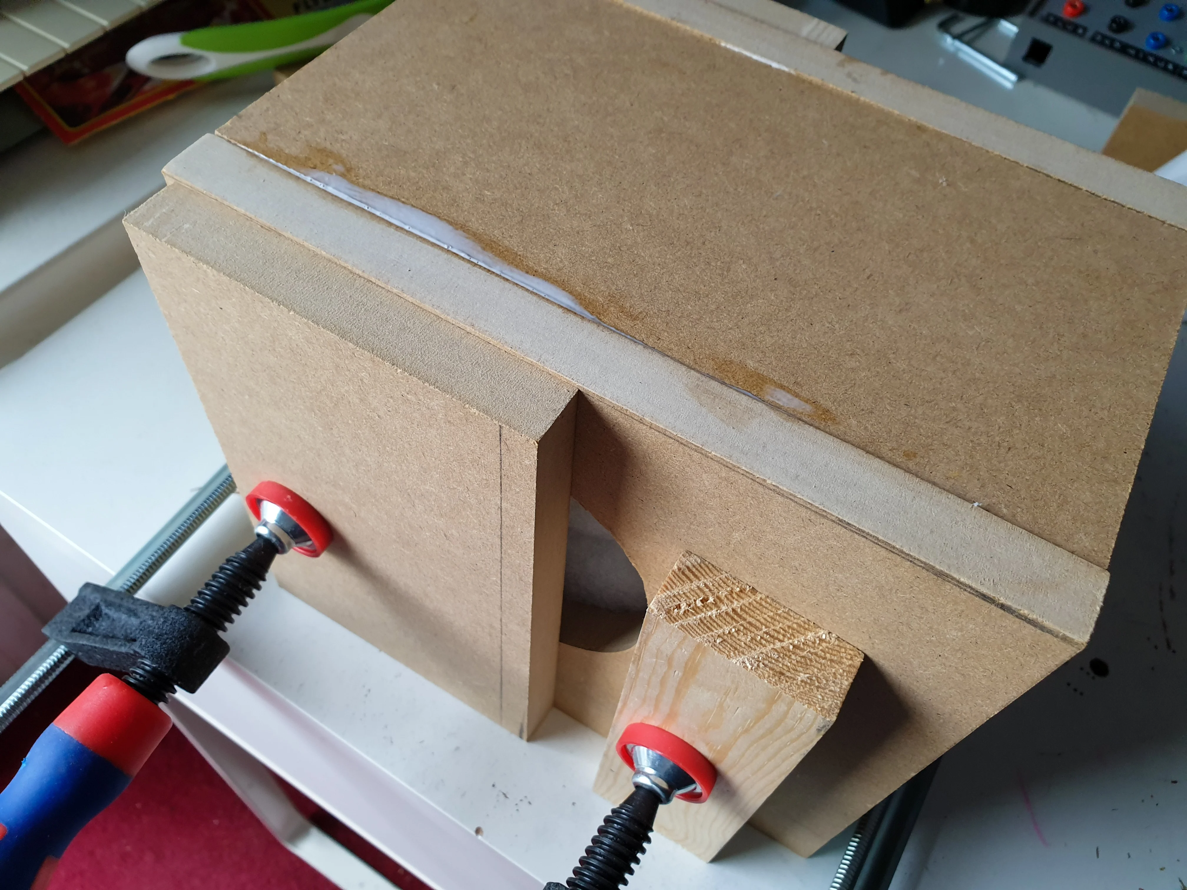

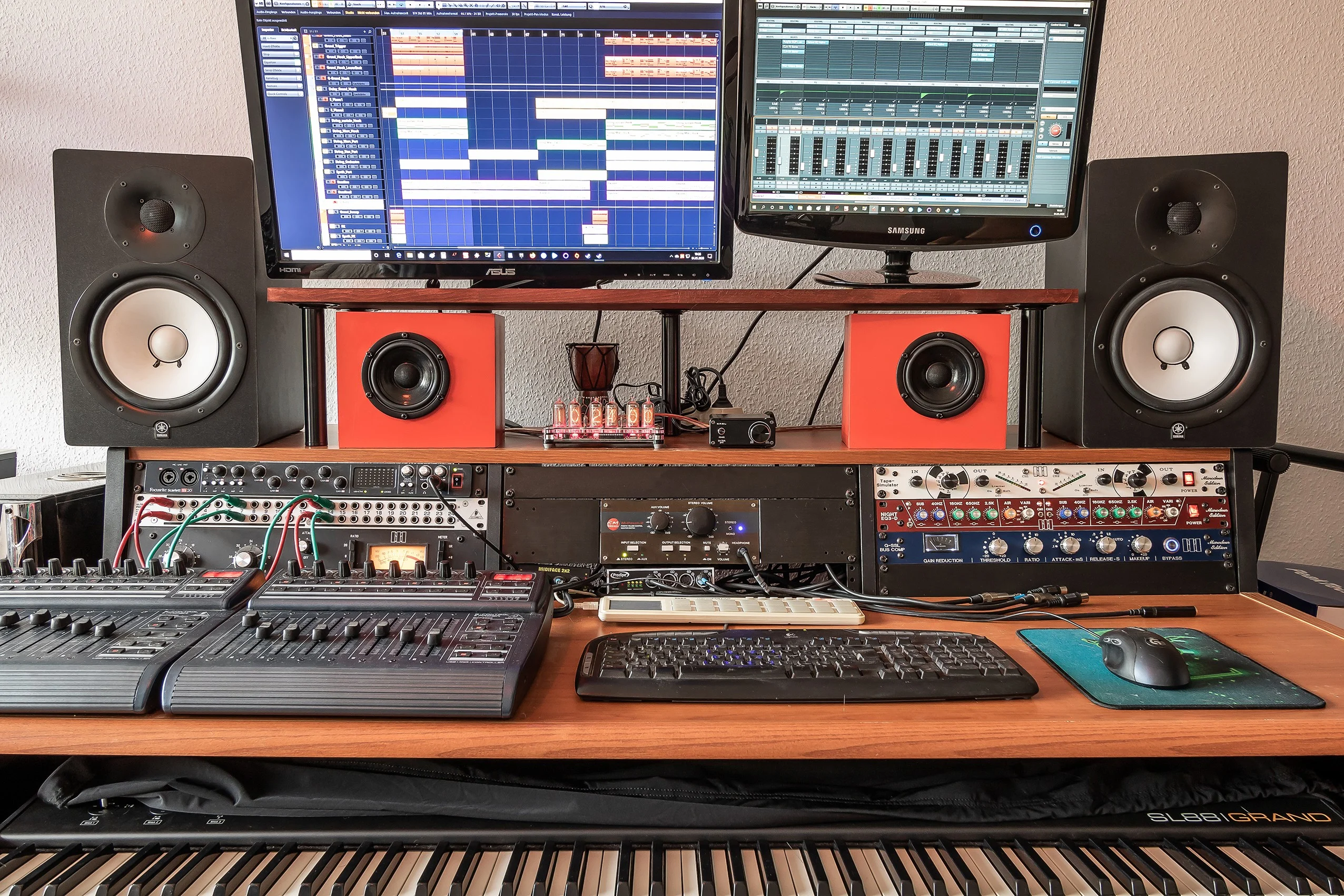

Nach zwei Wochenenden Arbeit sind die neuen Boxen fertig. Tatsächlich habe ich zwei gebaut um auch in Stereo abhören zu können. Ich kann die Boxen einzeln abschalten und so auch den Monobetrieb nutzen. Gefertigt mit 16 mm MDF Platte (Hatte ich noch genügend daheim) daher mit angepasstem Maßen aber gleichen Innenvolumen. Der Woofer hat zu allen Seiten einen anderen Abstand (Vielleicht nicht so klar auf den Bildern). Den Mantel möchte ich noch ausprobieren, habe sie richtig knallrot gemacht (Mag es edgy). Ich habe die passive Variante umgesetzt...
Ich bin gerade dabei mich auf die Boxen ein zuhören, aber klar ist schon, dass man schnell Probleme im Mix hören kann. Morderne, gut produzierte Musik klingt einfach auch gut auf diesen Boxen. Es ist erstaunlich wie gut man den Komprimierunggrad und Panning eines Signals hören kann. Bis jetzt habe ich nur ein paar Drums gemischt und fand sehr gut wie genau der Attack einzustellen ist.
Der Ersteindruck ist also wirklich gut!
Hier ein paar Bilder des Baus und wie sie jetzt bei mir stehen...
Nach dem Sägen und Kleben:
Nach dem Spachteln und ersten groben Schleifen:
Ordentlich Watte rein:
Das Endresultat:
Vielen Dank für die Inspiration und die Tipps!

Sieht sehr gut aus! Danke für die Fotos!
Bei der Aufstellung kannst du auf den Pelz verzichten, da die Kanten drumherum den positiven Effekt wieder zu Nichte machen würden.
Probier auf jeden Fall mal eq auf einer Box in Mono aus. Das ist der Wahnsinn! Das was dir bzgl. Des Kompressors aufgefallen ist, gilt doppelt für eine Box in Mono bzgl. Eq Einstellungen.
