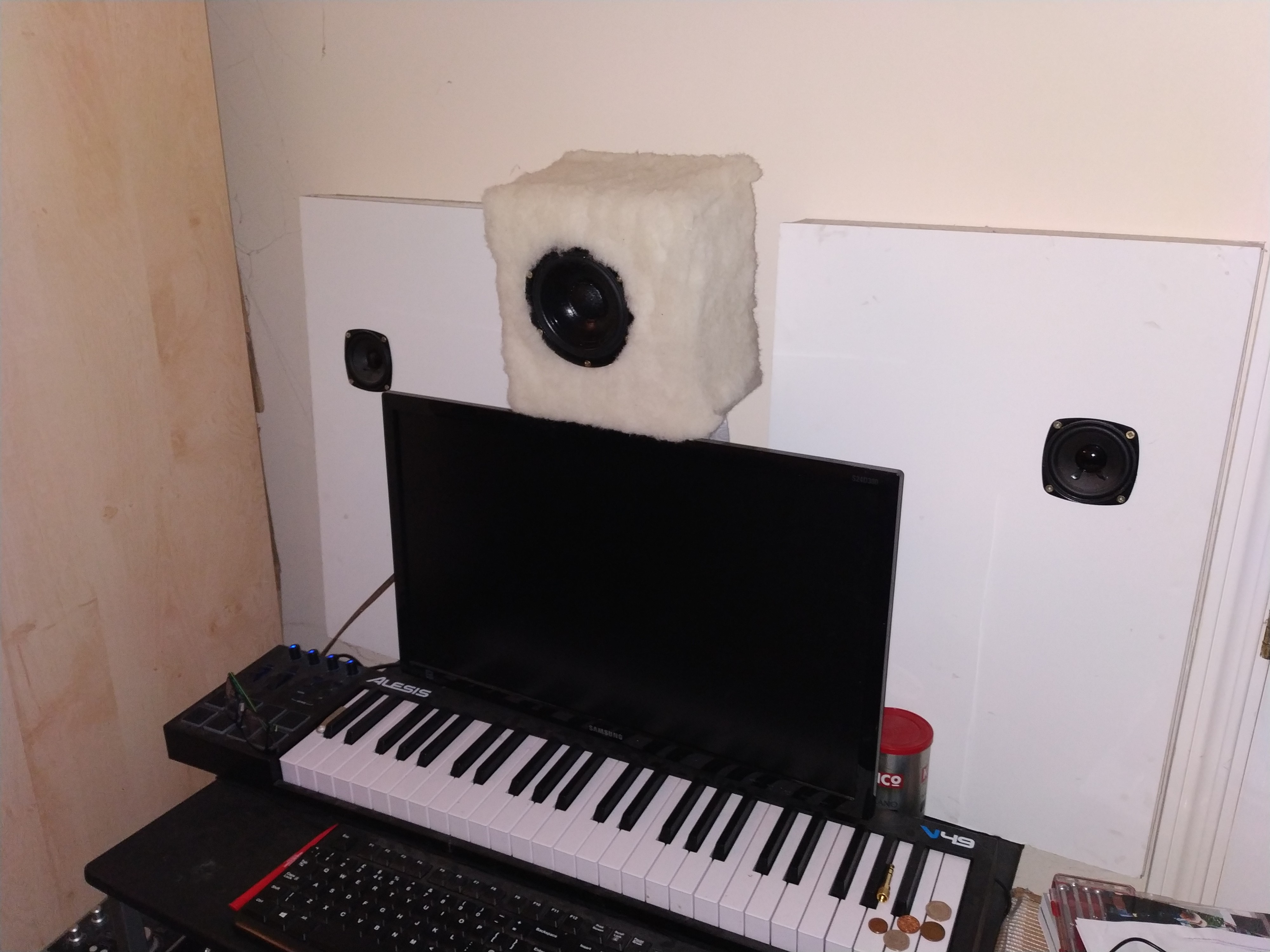

Danke fürs bild machen :) sag nicht der Brüllwürfel steht nur auf einer Dose? :eek:
Und auf einer LEEREN Whiskeyverpackung (Laphroig Select, nicht so geil wie die anderen Laphroigs... der Billig Laphroig sozusagen). Das ist ein upgrade, der Vorgaenger stand auf der Whiskeyrolle und ner Klopapierrolle.
.... Obwohl.... ich bin mir ehrlich gesagt gar nicht so sicher ob die Verpackung wirklich leer ist....
Ich hätte da ja angst das irgendwann mal was umfällt und es nen supergau gibt :D

Ich hab meinen angewinkelt auf mienem Monitor stehen, strahlt also schraeg nach unten in meine Richtung.
Das würde ich gerne genauer sehen, kannst du Bilder machen und hier reinstellen? Wär voll nice! :)
Ja, paar mehr Bilder wären noch nice. Irgenwie fehlt mir noch das Gefühl für die Größe von dem Zwerg. Nen Bild von seinem natürlich Stammplatz wäre deshalb super.
So soll es sein:
PS: Die Spinnenwebe links muss da sein, das ist akustische Raumoptimierung. Die Dose Instantkaffeegranulat hinterm Monitor ist uebrigens mein Go-to Shaker. Mit Klopapier umwickelt klingt sie noch besser (kein Witz). Die mit Klopapier umwickelte Dose stuetzt allerdings gerade den Pelzmann von unten :D (kann man ganz bischen sehen).

Der Pelzmann hat einen Treiber der nicht mittig platziert ist und und welcher zu keiner Kante die gleiche Entfernung hat. Desweiteren ist keine Entfernung von Treiber zu Kante ein Teil/Multiplikator der selben Strecke zu einer anderen Kante. Dies verhindert das sich Baffle Effekte addieren.
Das Konzept des Goldenen Schnitts! Klingt sehr einleuchtend! Ich überlege gerade, warum kommerzielle Boxenhersteller das nicht machen - Optik?

Ich glaube das gibt es doch haeufiger in Boxen als man denkt. Zumindest bei teureren. Musst mal drauf achten, immer dann wenn der HT oder MT nicht mittig platziert ist, koennte dies der Fall sein. Fuer TT ist das nicht so wichtig, weil die von der Baffledifraction, auf Grund der Wellenlaenge der tiefen Frequenzen, kaum bis nicht betroffen sind.
