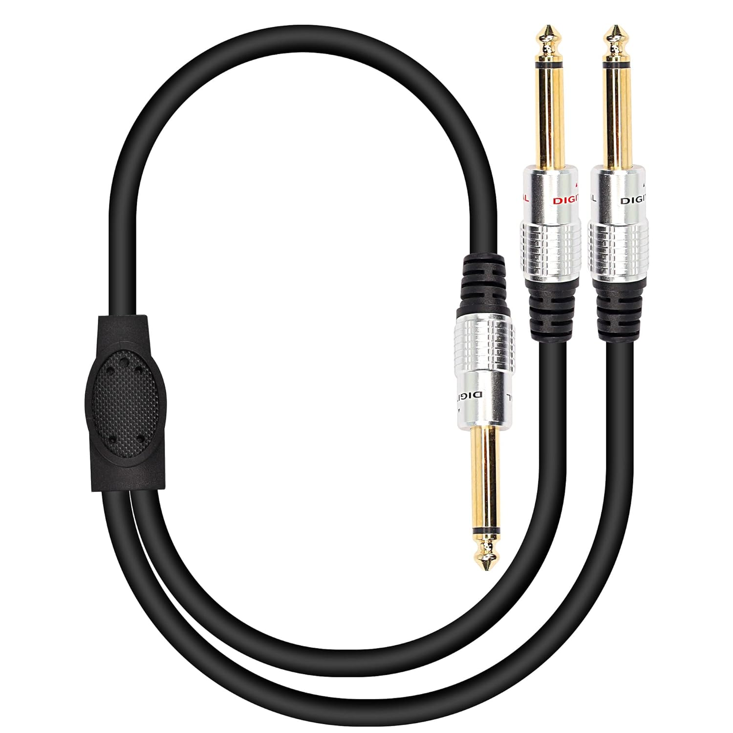

Vom Prinzip her sowas, allerdings eben mit den richtigen Steckern / Buchsen / Kabelenden.

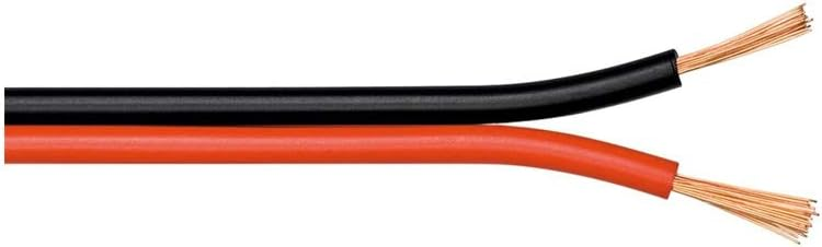

Oder nehm' ich in diesem Fall ganz einfache Boxenkabel, zwei Stränge an den Ausgang des Mini-Verstärkers und dann bei der Mono-Box jeweils einfach die beiden Kabelenden zusammenzwirbeln und so anschließen? Das wäre ja dann recht einfach machbar...

Oder nehm' ich in diesem Fall ganz einfache Boxenkabel, zwei Stränger an den Ausgang des Mini-Verstärkers und dann bei der Mono-Box jeweils einfach die beiden Kabelenden zusammenzwirbeln und so anschließen? Das wäre ja dann recht einfach machbar...

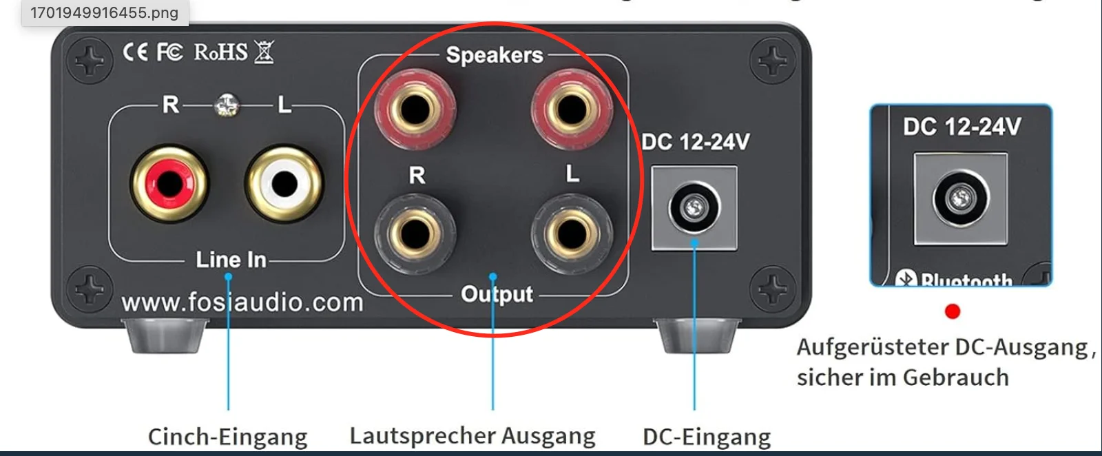

Was? Manchmal hab ich den Eindruck, man will in Foren unbedingt extra "missverstehen".... Es kann ja sein, dass ich mangelndes technisches Verständnis habe, aber meinem Verständnis nach geht es doch nur um die Verbindung von den "Speakes Output" des kleinen Verstärkers:
.... zur Mono-Box.
Damit bei der Mono-Box auch das gesamte Signal ankommt und nicht nur der linke oder rechte Teil des Stereo-Signals, das im Verstärker anliegt, kann ich doch nicht einfach nur den rechten oder linken Kanal des kleinen Verstärkers hernehmen, sondern muss beiden Seiten herausführen und dann in Richtung Mono-Box sozusagen "summieren".
Deswegen ja mein letzter Vorschlag mit den herkömmlichen Boxenkabeln in meinem letzten Post. Das sollte doch recht bequem machbar sein, oder nicht?

Nein, die Endstufe darfst du am Ausgang nicht zu Mono kurzschließen. Das wird wahrscheiblich deien kleinen Amp in den Ruhestand schicken. Das muss summiert werden. Ein einfache Lösung geht über zwei Vorwiderstände am Eingang des Line In. Aber um einen kleinen Schalter wirst du wohl nicht rum kommen, außer du bist bereit, immer wieder die Kabel umzustecken.
Eben. Und die kannste nicht einfach so zusammenbappen.
Bzw., vielleicht ist das sogar etwas, das man u.U. machen kann - aber idR macht man das einfach nicht, und zwar sogar unter gar keinen Umständen.
Ah, kam zeitgleich:
Du kannst ja nur eine Seite des Verstärkers nehmen. Und dann eben vorher auf mono summieren.
