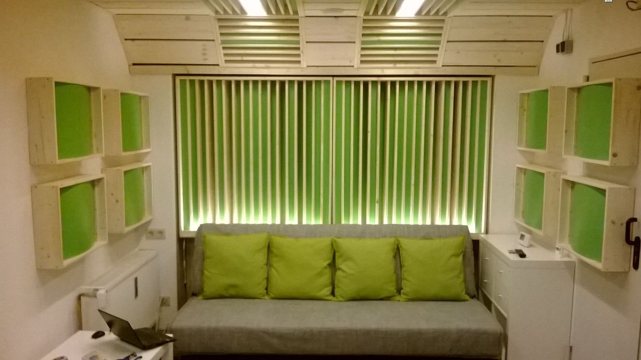

Beispiele wie ich das meine:
Das hier wäre mit Rahmen:
http://www.youscreen.de/sigdetvd31.jpg
(aber ich vermute zwei einzelne Diffusoren exakt baugleich?)
Das hier mit Rahmen aber nicht mit einem Rahmen "im" Diffusor:
http://bilder.hifi-forum.de/max/663417/diffusor-bethanien-kreuzberg_81014.jpg
