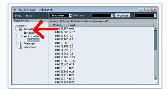

seit einiger zeit erscheinen im projektfenster während der aufnahme von audioevents innerhalb den wachsenden events (unten) kleine schwarze pünktchen, ähnlich wie bei der aufnahme von midi-events in den events (Ich habe i.d. progr. einstellungen die erstellung der wellenformdarstellung während der aufnahme deaktiviert)
wenn ich während der aufnahme den projekt-browser (s. angang) anschaue, springen da die einträge der subgruppen völlig wild hin und her. also angenommen da steht oben an erster stelle drums, und an zweiter bass, dann tauschen diese beiden einträge während der aufnahme ziemlich schnell und unregelmässig die plätze. kann man sich kaum vorstellen.
