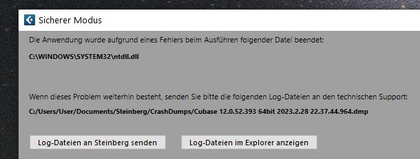

Mal 'ne Frage an die Kenner von CUBASE/WIN-Systemmeldungen:
Ich bekomme hin und wieder diese Fehlermeldung, wenn CUBASE sich (mal wieder) blitzartig abmeldet.
In welchem Zusammenhang das passiert, also was ich da vorher an Aktionen innerhalb eines CUBASE-Projekts gemacht habe - sodass beim Neustart von CUBASE diese Meldung kommt - kann ich nicht rekonstruieren.
Wenn sich jemand mit sowas auskennt und ggfs. 'nen Tipp hat, was ich da u, U. im Windows-System ggf. ändern/anders einstellen muss, dann wäre das klasse.
Eine (andere) Sache hab' ich seit einigen Wochen in CUBASE 12 regelmäßig "an Trouble":
Wenn ich mit CUBASE mastere, den Song im MP3-Format exportiert habe, dann das "Mastering-Projekt" schließe und ein anderes (auch bereits bestehendes) Projekt öffnen - um an diesem weiterarbeiten möchte, dann ist CUBASE ruck zuck weg vom Monitor.
Dann denkt man sich, nun gut, einfach CUBASE erneut aufrufen. Das geht durchaus. Nach der Meldung "Cubase wurde unerwartet geschlossen" wird CUBASE selbst und im 2. Schritt auch das Projekt geladen.
Aber wenn ich das Projekt starte, es abspielen lassen möchte, ertönt sofort (und immer in solchen Fällen) ein "furchteinflößendes" ;-) Störgeräusch was sich anhört wie eine verhallte Loop-Phrase. Von der Musik im Projekt ist nichts zu hören. Hätte in diesem Zusammenhang ja auch nicht viel Sinn ;-)
CUBASE lässt sich dann nur über den Taskmanager schließen und nach einem Rechner-Neustart und erneutem CUBASE-Aufruf (mit der hinlänglich bekannten Fehlermeldung "Cubase wurde unerwartet geschlossen" ) läuft's dann auch (erstmal) wieder.
Kurz gefasst: Nach einer CUBASE-Mastering-Session beende ich also Cubase "ordnungsgemäß" und starte es wohlweislich lieber neu, anstatt nach dem Schließen des Mastering-Projekts einfach so aus einem anderen Ordner ein Song-Projekt aufzurufen/zu laden. Das geht (bei mir) überhaupt nicht mehr.

fangen wir erstmal mit Umgebungs-Fragen an:
welches Windows (10 oder 11) ?
ist das erstmals nach dem Windows-Update (vor paar Tagen) aufgetreten?
was hast du für ein Interface? nach dem Win-Update auch mal die Treiber quergechecked, soll da mal Probs in der Richtung gegegeben haben?
was für ein Audio-Interface?
mich wunderte erstmal, daß er in "System32" rumarbeitet, statt im normalen 64er - aber nachdem ich Systemsuche gemacht hbae, zeigt er mir die genannte DLL bei mir auch im 32er (und natürlich auch 64er)

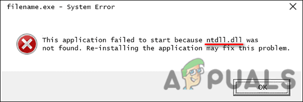

Wenn du den Dateinahmen kennst, kannst immer in Google nach diesem Nahmen suchen. In der Regel gibt es oft von anderen Usern Hinweise, da0 sie auch Probleme mit dieser Datei haben.
siehe z.B. hier:
Reaktionen: Mike2009 und TheSarge
Hallo...
Wenn mich nicht alles täuscht, sollte das eine Windowsdatei sein... Die scheint beschädigt oder fehlerhaft zu sein... Du kannst mal probieren die Datei über der Konsole zu reparieren... Suche ---> cmd--->Eingabeauforderung als Admin... Und dann das mal eingeben: dism /Online /Cleanup-Image /RestoreHealth...
