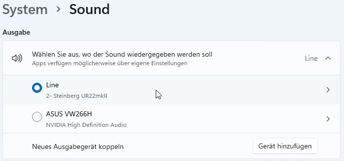

  • Unter den Windows 11 Einstellungen wurde bereits das Audio-Interface als Standard-Ausgabe definiert

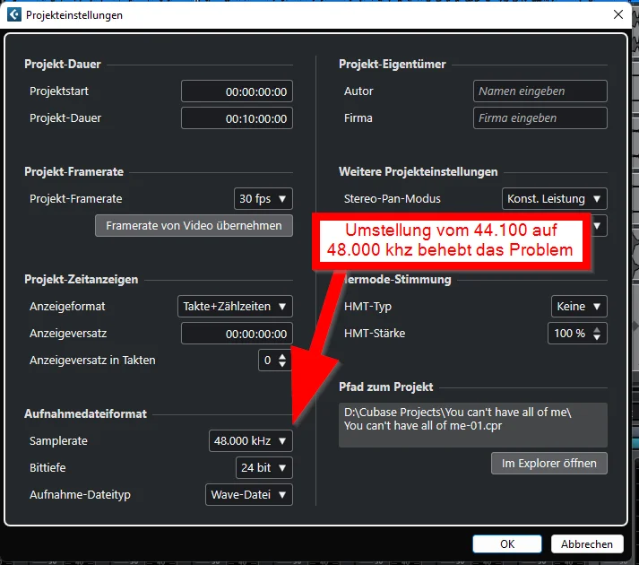

  • Windows 11 arbeitet intern auf 48.000 kHz. Hat man ein Projekt mit 44.100 kHz funktionieren YouTube-Videos nicht mehr.
  • Stellt man das Projekt auch auf 48.000 kHz um kann man wieder beliebig zwischen YouTube und Cubase 12 Pro unter Windows 11 hin und herschalten.

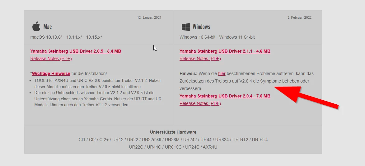

Lösung von Steinberg (mögliches Treiber-Problem UR22MKii)​
Ursache: Probleme mit dem WDM (Windows Driver Model)
Lösung: Downgrade auf V2.0.4 des Treibers.

  2. Das Downgraden des Steinberg UR22MKii auf V2.0.4 hingegen erlaubt auch bei verschiedenen Sample-Raten hin- und herzuschalten. Der YouTube-Ton läuft jetzt auch wieder gerne parallel zur Wiedergabe von YT Videos.
Die Hauptlösung sollte also sein, den Treiber des Audio-Interfaces auf Yamaha Steinberg* UR22MKii V2.0.4 downzugraden. Vorher muss der ursprüngliche Treiber in der höheren Version deinstalliert werden.

Hab das problem auch. Der Grund scheint zu sein, dass win11 auf 48kHz läuft und cubase 44. Wenn du dein cubaseprojekt auf 48 umstellt, sollten die probleme weg sein.
P.s.: Und wenn wer weiß, wie man win11 auf 44kHz umstellt immer her damit. Das wäre die andere Alternative.
Hey Ethersis!!! Das war für meinen Fall wirklich die Lösung!!!!!! :D :D :D . Ich kann damit Leben auf 48khz anstelle von 44khz aufzunehmen. Vielen Dank!!! :D :D :D

Abschließend muss ich sagen, dass die Installation vom Steinberg* UR22MKii V2.0.4er Treiber (wie ich auch nochmal oben beschrieben habe) nochmal zusätzliche Stabilität reingebracht hat und im Moment scheint es wieder so stabil wie auf meinem alten Notebook zu sein.
