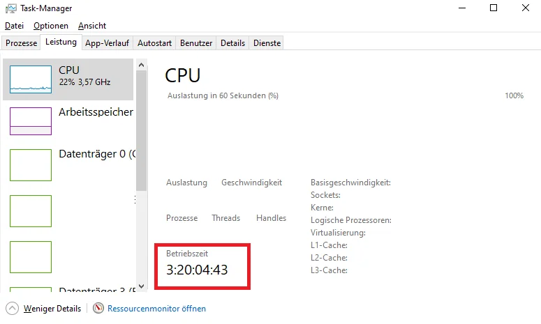

Starte deinen Rechner mal neu und achte darauf, dass die Betriebszeit im Taskmanager danach auf 0 ist.
Screenshot
