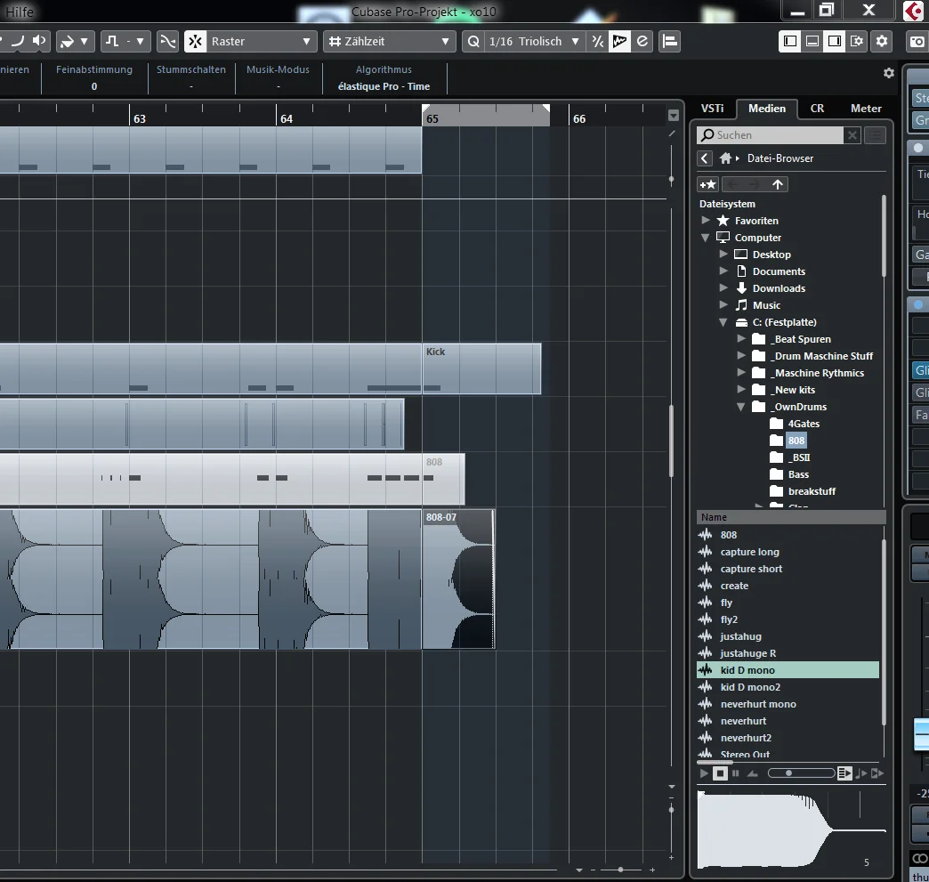

Ich arbeite in letzter Zeit viel mit den internen Sampler von Cubase 10, und höre meine Samples und Drums über die Mediabay rechts durch. Wenn mir ein Sound gefällt drop ich den rüber in den Sampler, um zu hören wie das Sample im Pattern klingt.
Hier jedoch kommt mein Problem auf.
Jedes Mal wenn ich das tue, kopiert Cubase von selbst, das Sample von dem Ort an dem es liegt, (bspw. C:Drums/clap/clap5) automatisch, in den Audio Ordner des erstellten Projektes.
Was soviel heißt wie bei jedem Sound den ich im Pattern hören möchte oder im Beat, kopiert mir Cubase das wav. in den Projektordner, das verbraucht enorm viel speicherplatz. Und selbst wenn ich das sample im nachhinein nicht picke bleibt es im Projektordner. Und es stappel sich unzählige ungenutzt kopierte Sounds im Projektordner.

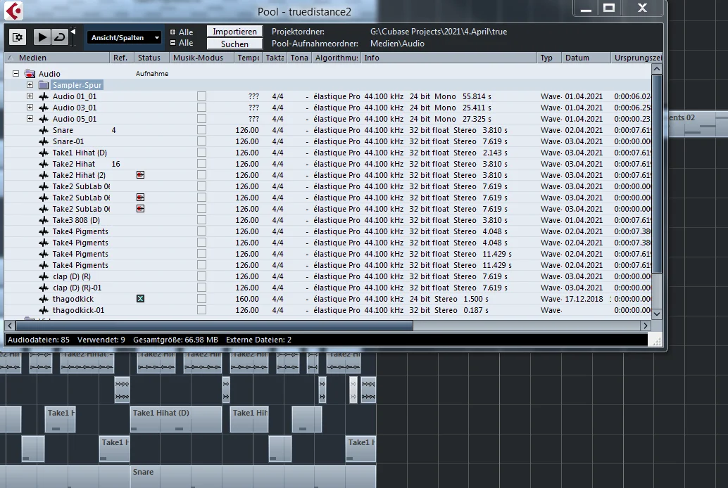

...den Audio-Poll öffnen und die Funktion "umgenutzte Files löschen" (oder wie auch immer die Funktion heißt) ausführen. So hast du keinen unnötigen Ballast im Pool.
Wenn du aber z.B. den Groove Agent nutzt und die Files von der Mediabay direkt da hineinziehst, werden wiederum die Files nicht im Pool kopiert, sondern nur der Speicherort des Samples gespeichert.

Standard Hotkey ist Strg+P um den Pool zu öffnen.

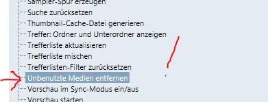

Pool, Rechtsklick... ;)
oder geiler: komplett ohne Pool aufzuhaben, geht im Hintergrund.
Falls man das öfter braucht... ;)
Reaktionen: Ringo7000

Bevor du im Pool suchst, du findest den gesuchten Befehl in den Tastaturkommandos. Lohnt sich wirklich sich dort mal umzuschauen.
Automatische Löschung geht nicht, wäre ggf. fatal. Und Cubase weiss ja nicht, ob oder was du behalten willst oder ob du mit dem Projekt schon final fertig bist... Und manche Leute benutzen den Pool auch als vorläufiges Sample Archiv. Oder um später andere Songversionen mit den Files zu machen usw. Post Pro Filmvertonungen auch ein Thema hierzu.
