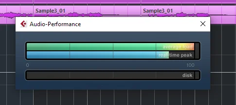

Hallo zusammen
Leider konnte ich trotz einiger Diskussionen in jeglichen Foren keine Lösung für mein Problem finden.
Ich habe ein Projekt. Meiner Meinung nach recht überschaubar mit 4 VST-Instrument-Spuren, einer Audio-Spur ca 20 Gruppen-Spuren und 7 Effekt-Spuren.
Es hat auf den Gruppen-Spuren einige Effekte (nicht bei jedem) und einige wenige Sends.
Nun zu meinem Problem - Mein System überlastet immer wieder. Ohne den "Verzögerungsausgleich einschränken" Button komme ich meist nicht weit. Ich habe nun festgestellt das vor allem eine VST-Instrumentenspur das Problem verursacht. Meist kann ich diese im Solo-Modus nicht ohne Auslastung hören. Meine CPU und meine RAM Auslastung sieht eigentlich ganz gut aus. Auslastung bei beiden bei ca 40%. Die Audio-Performance in Cubase ist auf höchstem Niveau. Also voll ausgelastet wenn ich diese eine Spur abspiele.

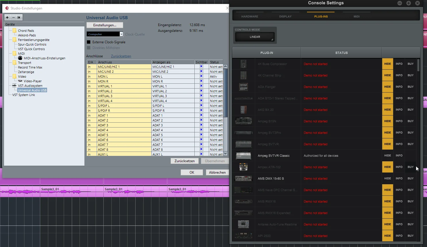

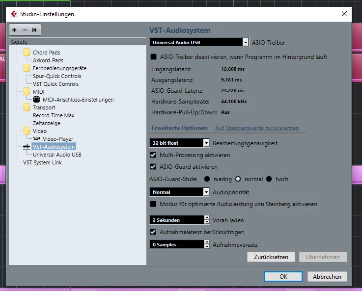

ASIO-Regeln in Cubase
Meinst du diese hier?
ja, genau die meine ich
da mal mit den Punkten ASIO-Guard (und seinen 3 Stufen) rumtesten, ebenso "Modus für optim..." an/aus
Dachte schon das löst mein Problem. Habe hier auf hoch gestellt und alles hat wunderbar geklappt. Jetzt merke ich aber dass es wohl ein generelles Problem ist, weil es nicht nur auf der u-he DIVA Spur auftritt, sondern nun auch wenn ich den Groove Agent von Cubase Solo laufen lasse. Habe das nun erstmals gehabt als ich kein Event in der Spur der DIVA hatte. Aber das trotzdem aufgetreten ist. Die Auslastung (average load) ist nun aber nicht mehr voll im Maximum sondern so bei 90%. Trotzdem treten die Aussetzer (übertriebenes Clipping etc weiter auf).

Habe mal den "Multicore" Haken gesetzt. Der average load ging tatsächlich etwas runter, aber wie gesagt, die Auslastung, halt das nervige Clipping oder wie auch immer man dem sagen soll bleibt leider teilweise nach wie vor.

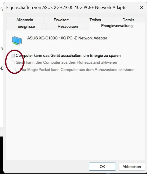

1. Geräte Manager öffen und durch jeden einzelnen Eintrag durchklicken,
überall wo in der Energieverwaltung ein Häckchen ist...Häckchen weg machen!

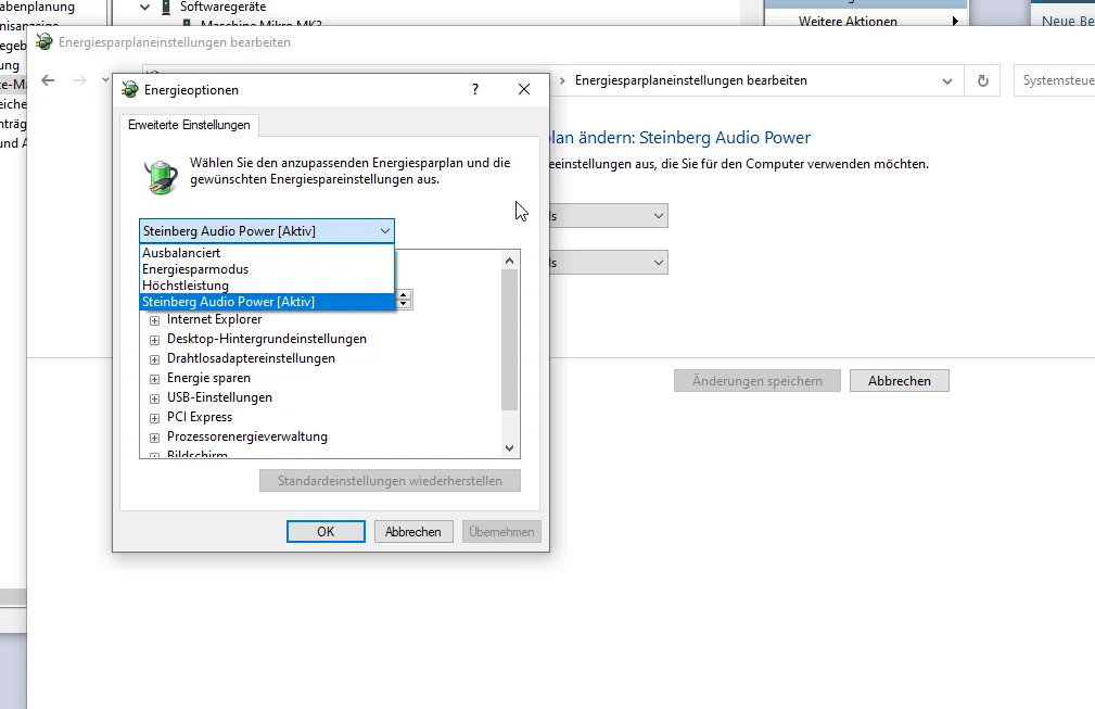

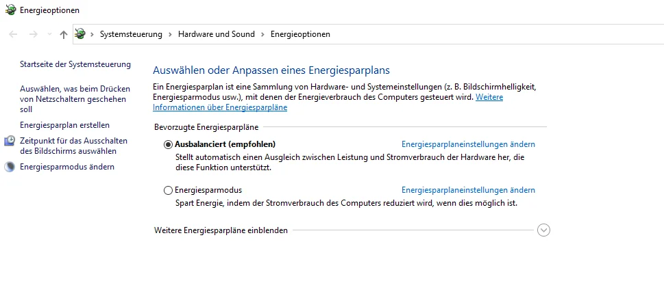

2. Windows Energiesparplan auf "Höchstleistung" setzen
Zu diesem Punkt noch - Hier hatte ich folgende Einstellung gesetzt:
Ist das eine spezielle Cubase Einstellung?
Habe es auf Höchstleistung geändert.

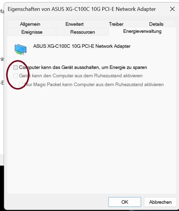

Das kannst du versuchen...
3. Falls du eine NVIDIA Karte hast die älter ist als eine RTX 30er Serie musst du den Treiber
zwingen im "MSI" Modus zu arbeiten, das hilft immens mit Aussetzern!
4. Dies betrifft Registry Einstellungen, würde ich erst machen wenn die anderen Punkte nicht helfen,
es ist aber die stärkste Einstellung welche im Grunde die gesamte Systemlatenz extrem senkt, aber probier erst mal
die ersten 3 Punkte.
Danke.
Ich habe das mit folgendem Dialog gemacht:
Bei mir war das irgendwann mal auf Energiespramodus gestellt, ohne das ich was gemacht hatte.
