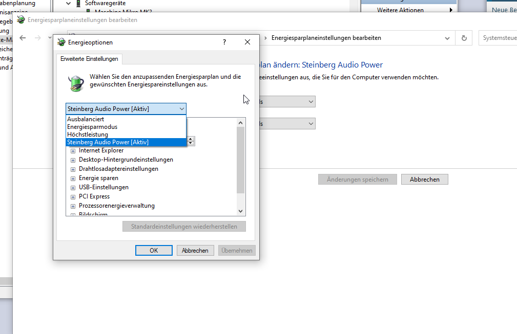

Zu diesem Punkt noch - Hier hatte ich folgende Einstellung gesetzt:
Ist das eine spezielle Cubase Einstellung?
Habe es auf Höchstleistung geändert.

Verstelle dir nicht dein System.
Lasse alles auf Defaulteinstellung. Ich behaupte mal, kein einziger von uns musste sowas verstellen.
Energiemodus von Windows muss richtig eingestellt sein. Energie sparen und Musik machen mit WIndows schließt sich eher aus, da die Leistung der CPU dann gedrosselt wird.
