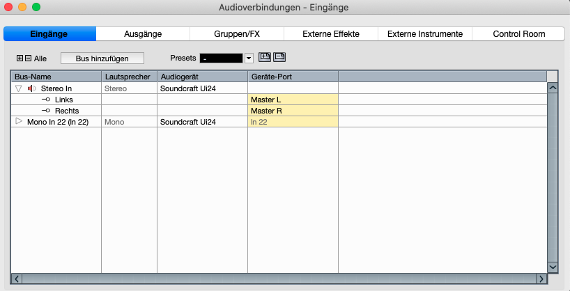

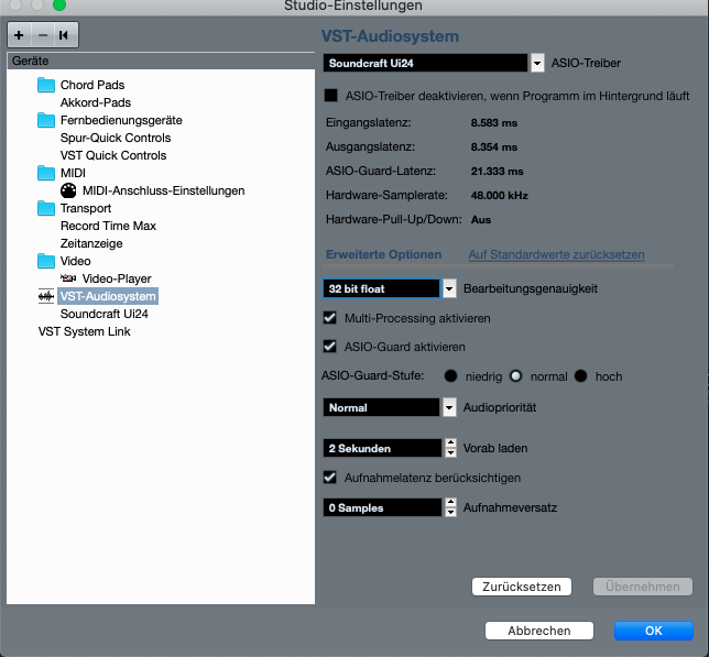

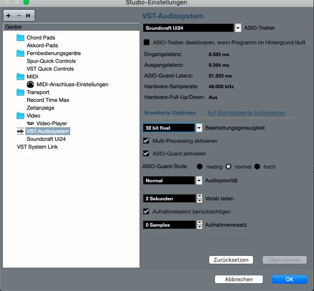

Lade doch mal einen screenshot deiner cubase verbindungen (f4) und den studioeinstellungen.

Danke für die Info. Hier die entscheidenden Screenshots.

Ich kann nur am Mischpultausgang (UI24R) etwas hören. In Cubase kommt leider nichts an. Ich denke, du meinst das mit dem mono Bus.
Kein Ausschlag eines Signals (F3), welchen Kanal ich auch immer verwende.
