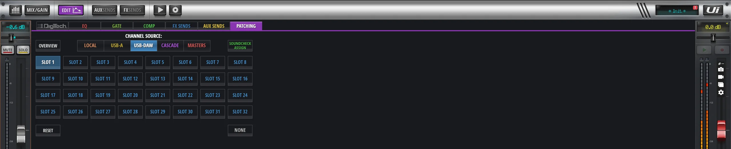

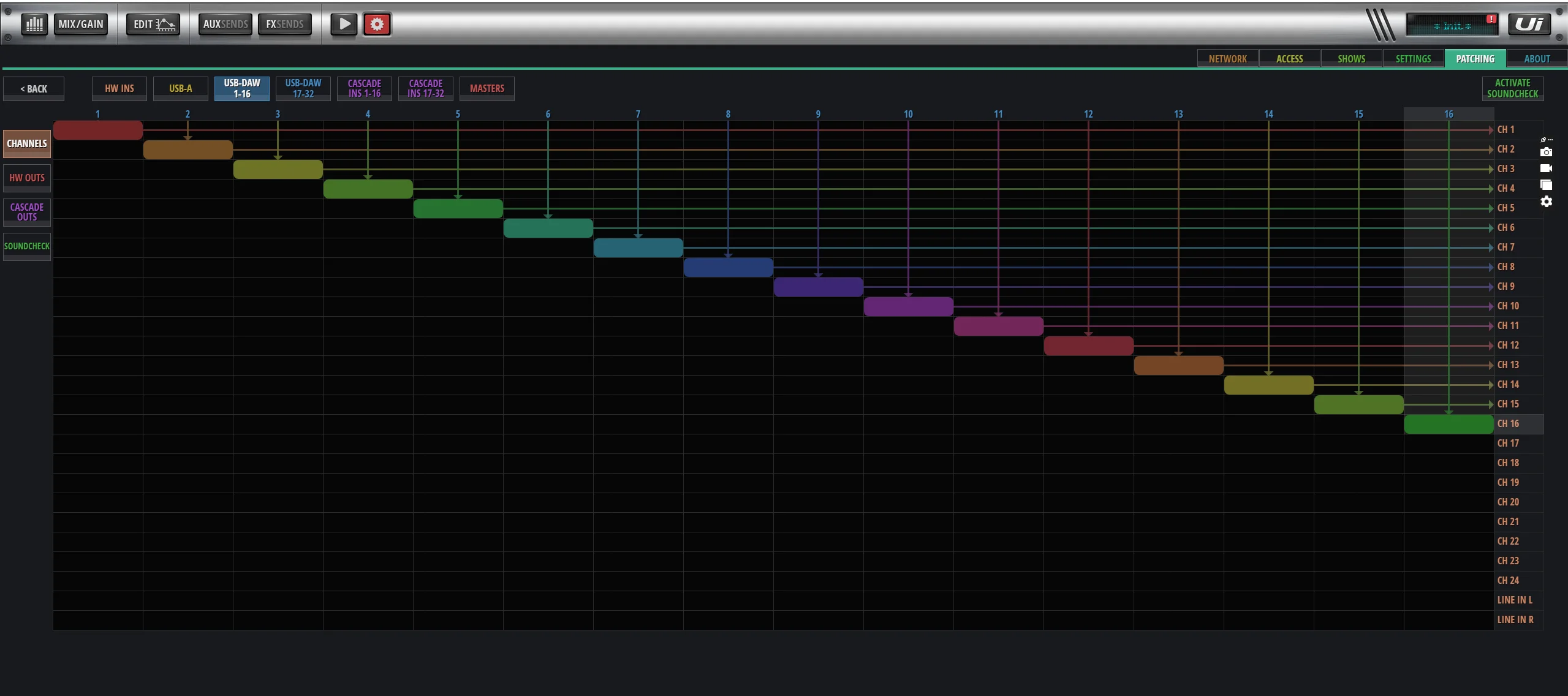

Hast du unter Patching die DAW Ausgangskanäle zugewiesen im Mischpult?
Bzw. auch die Kanäle richtig zugewiesen? Ich nehme mal an ja?m Also Kanalzu eins ist Kanal1 etc. siehe zweites Bild.

Weiss nicht ob das immer noch so ist, aber ich mag mich erinnern dass die inputs versetzt sind. Also kanal 1 vom soundcraft wäre in der DAW Input 11, kanal 2 wäre 12 usw
Reaktionen: Majore

Guten Abend,
Hat etwas länger gedauert, war eben im Proberaum und hab alles nach Euren Vorschlägen eingestellt. Wichtig ist was @die_potense schreibt, die Kanäle müssen in der daw versetzt ausgewählt werden, Bus 1 - Input 11 usw.
Lediglich beim Rückkanal hab ich nur die Mixerkanäle 23/24 mit der daw Summe belegt. Den Rest Mixe ich im pc. Dazu noch 4 personalisierte IEM-Mixe, Alles was wir brauchen.
Vielen Dank euch beiden!
