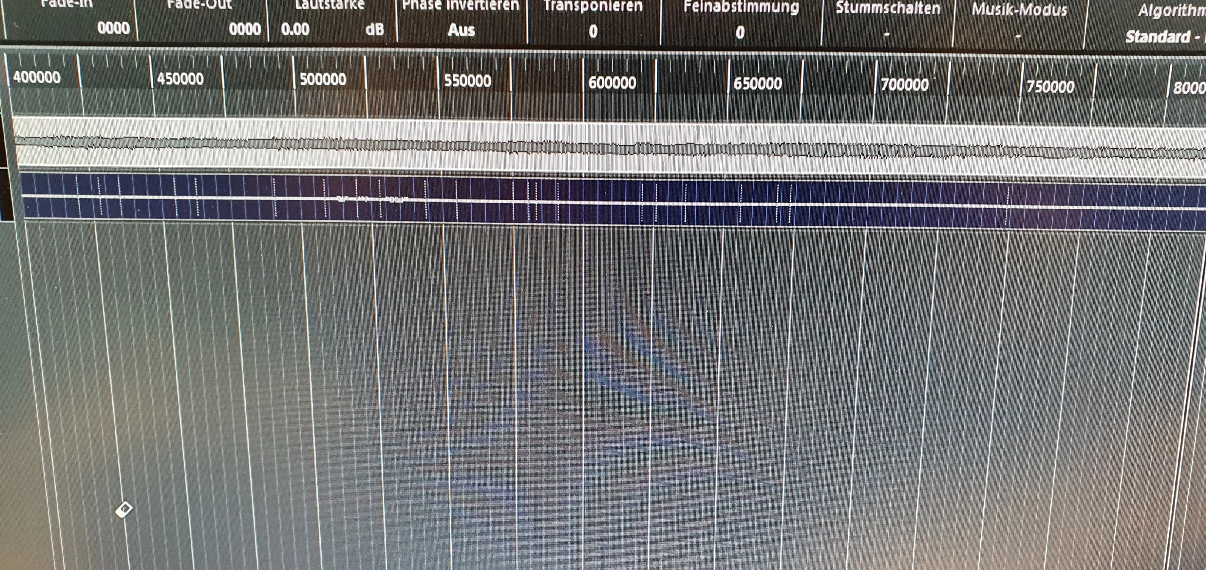

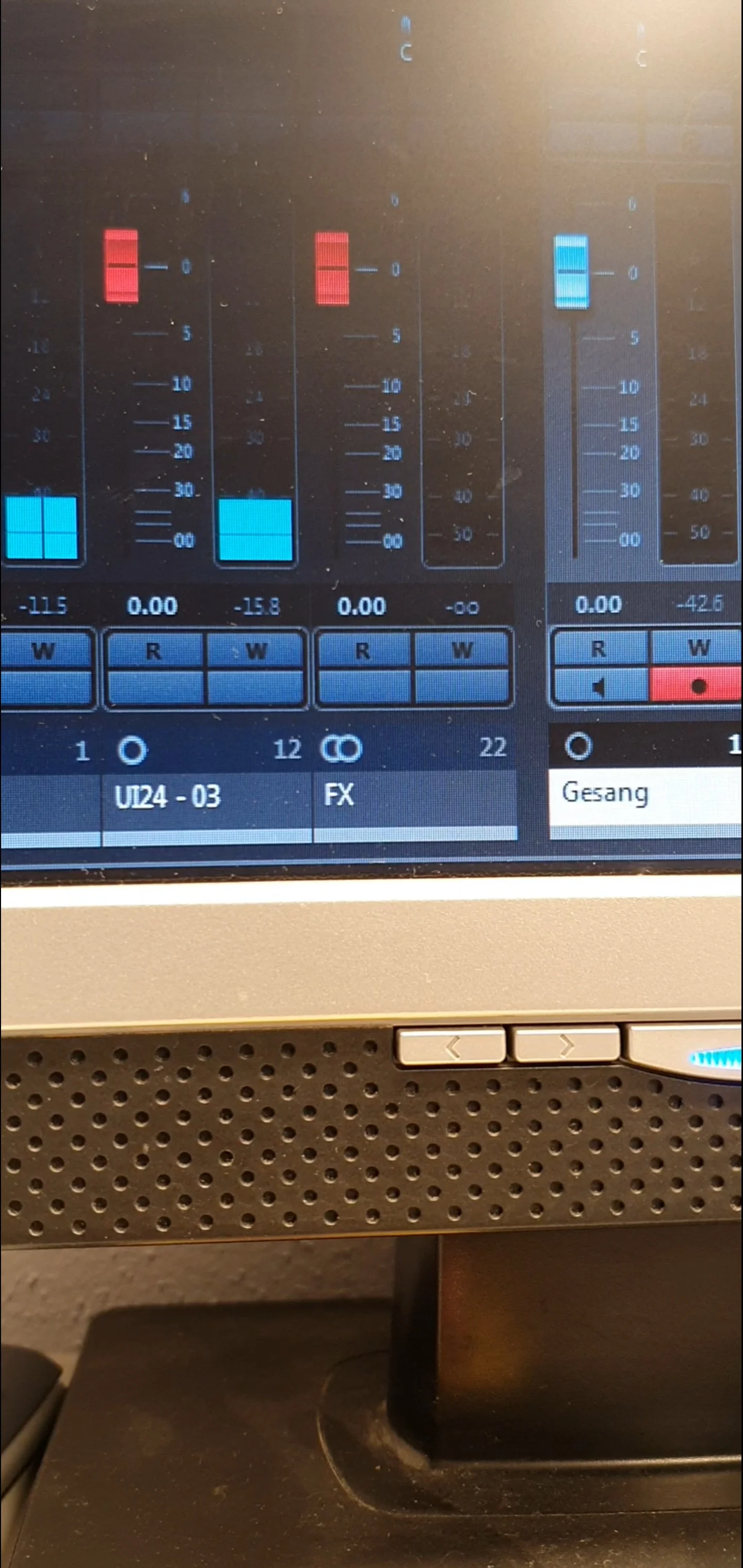

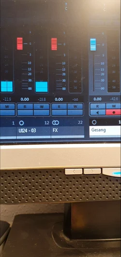

Hallo zusammen, ich klicke mich mal dazu. Ich bin absoluter Neuling und habe ein Problem. Ich bin ebenso im Besitz des UI24r und nutze Cubase 10,5 Essentials als DAW. Habe Eingänge und Ausgänge konfiguriert, habe sound und kann Aufnehmen, aber. In der DAW kommt mein Signal viel viel leiser an, als es beim Einsingen zu hören ist. Das passiert sowohl mit dem, Micro als auch mit der Gitarre in verschiedene Kanälen, hat jemand eine Idee dazu? Vielen Dank schon mal im voraus, LG der Izelion
wie hörst du es denn beim einsingen?
wie hoch ist der Eingangspegel in Cubase?
wie ist dein Monitoring?
Hallo @holgi , sorry für die späte Antwort, bin aber nur abends im Studio. Also beim Soundcraft habe ich den Kanal nu auf 0,0 db stehen, den Gain auf +10db. Der Pegelausschlag in Cubas zeigt das einen Eingangspegel von -40 db. Die Regler stehen alle auf 0 db.
Hier mal ein Bild von der Aufnahme.
Nachtrag, wenn ich eine Gitarre einspielen, das selbe Problem, erst wenn ich über den Verstärker gehe, dann habe ich eine Audiospur, aber auch nicht mit solchen Ausschlagen wie sie wohl soll...

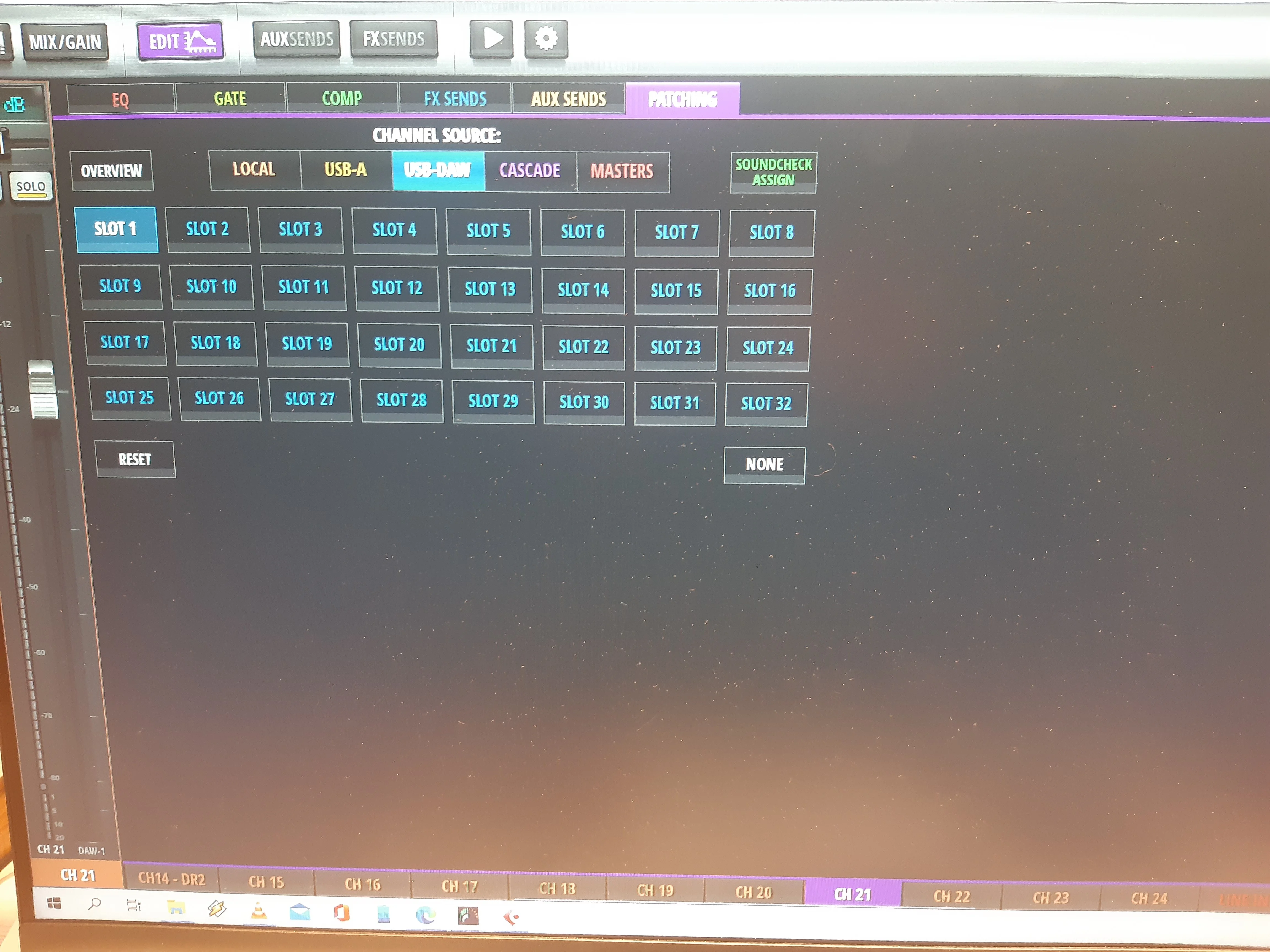

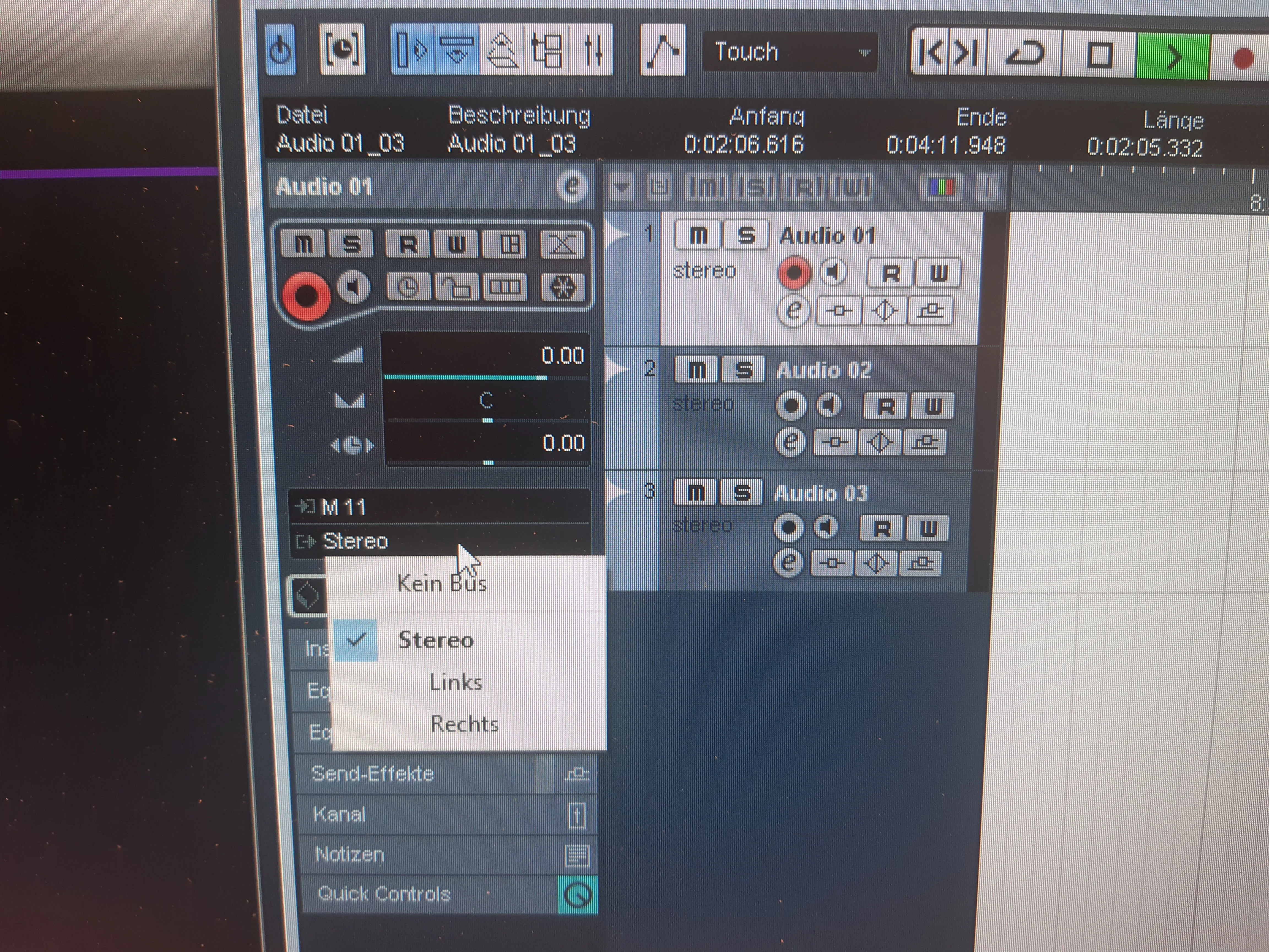

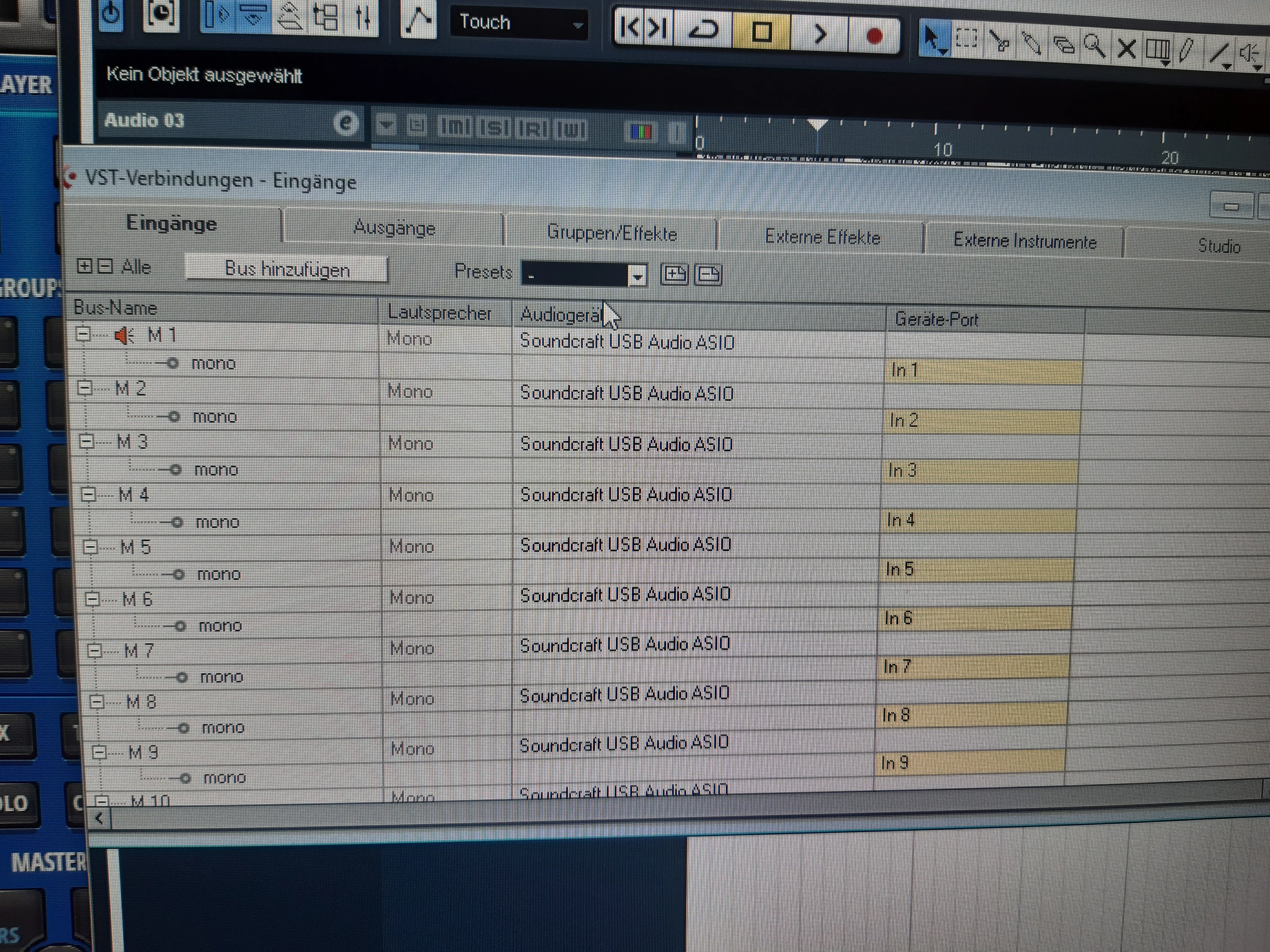

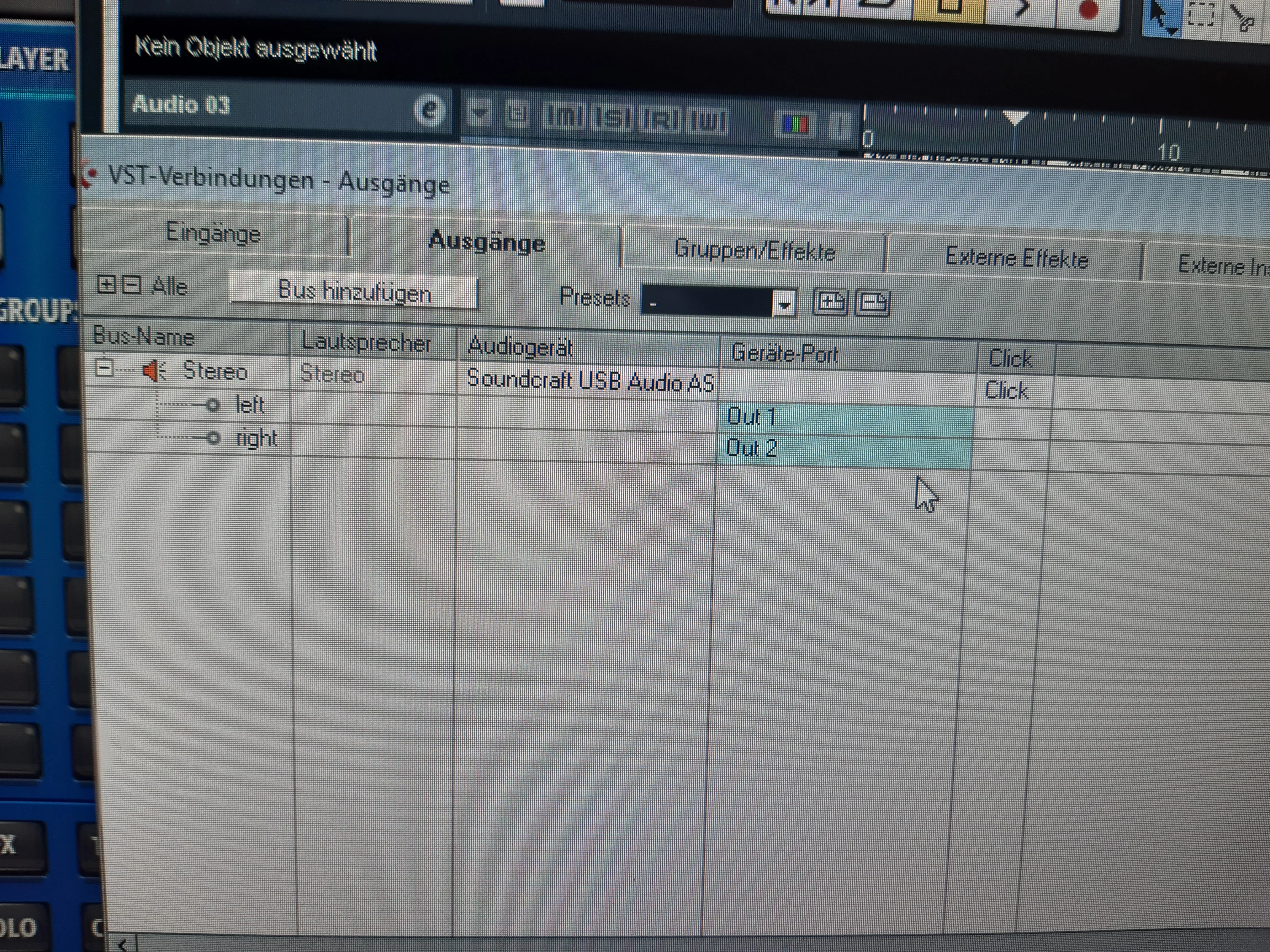

Hallo... ich habe seit einiger Zeit das Ui24R bei mir und wollte es nun für Cubase einrichten.
Allerdings: genau dasselbe Problem wie Louis_Ramirez … ich bekomme die Signale zum PC, in Cubase, allerdings beim Abspielen kann ich keinen Ton hören.
Auch die Tutorial-Videos mit dem Patching haben nichts geholfen - irgendwo muss noch ein Fehler sein.
> Welche Ausgänge in den VST-Verbindungen in Cubase muss ich nehmen? (Bisher habe ich von den Presets immer "Stereo" gewählt, was automatisch Out 1 und Out 2 war.)
> In Cubase in den entsprechenden Kanälen dann für den Ausgang eben diesen "Stereo" Ausgang gewählt.
> Patching im Ui24R dann eigentlich wie beschrieben (sowohl von dir, als auch im Video): Ich nehme mit hierfür einfach die Kanäle 21 und 22, und weise diesen Slot 1 ("Out 1" von Cubase/AISO), respektive Slot 2 ("Out 2") zu.
Trotzdem kein Sound. Was mache ich falsch?!?
Danke für jegliche Hilfe

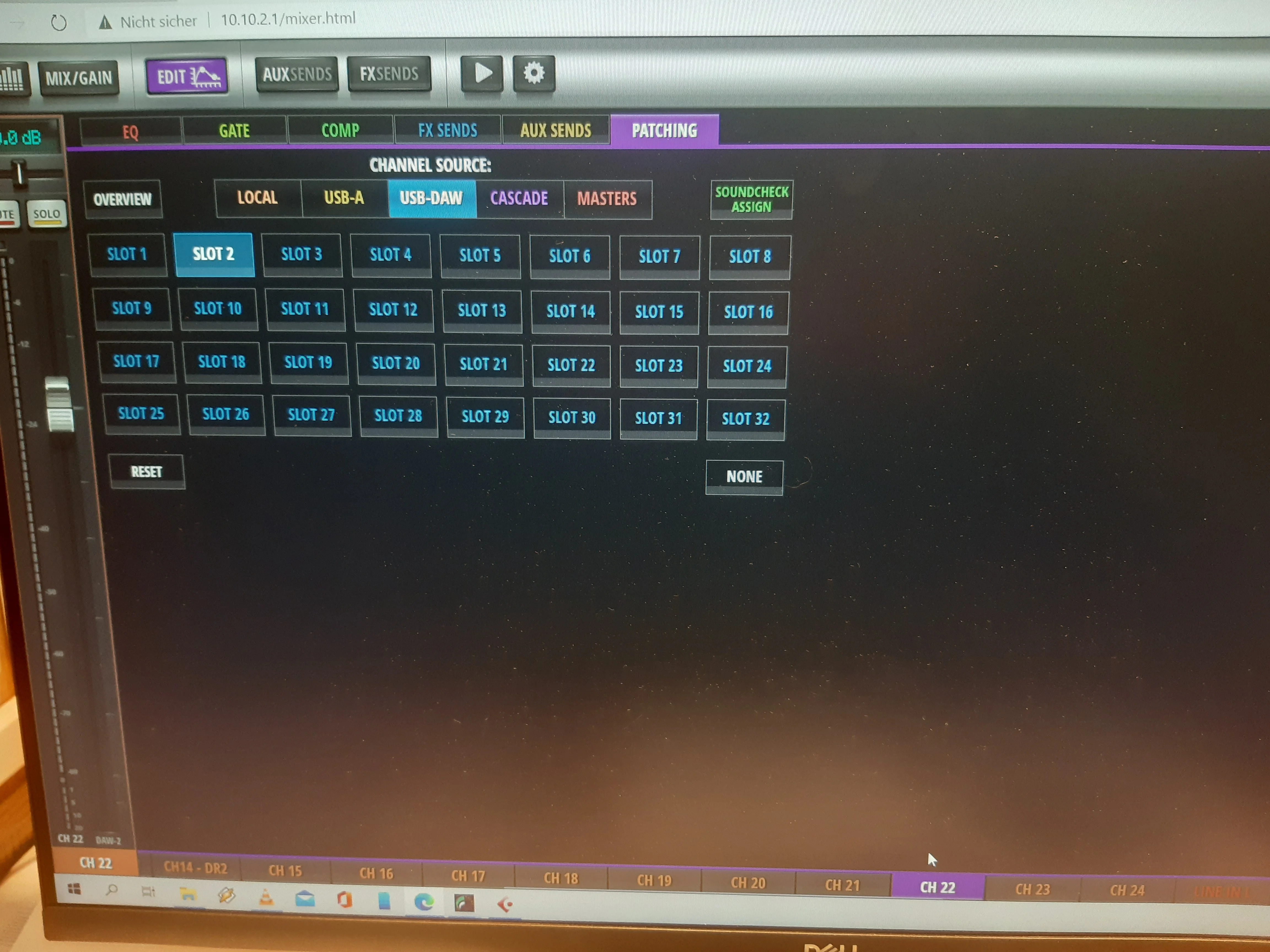

Hallo HighVoltageHerbie,
Ich bin ja auch neu auf dem Gebiet. Aber ich glaube dein Problem liegt an der Outputbelegung im UI24r. Ich habe mir dort 2 Kanäle gesucht, (bei mir 20-21) dort dann im Mixer auf Edit, dann auf Patching, dort dann Bei (Kanal 20) USB-DAW wählen, der dritte Reiter, und dort slot 1 einstellen, bei Kanal 21 entsprechend Solt 2, Zurück auf Mixer, Regler rauf und dann solltest du was Hören. Als Tipp noch. Beim Aufnehmen über den,Mixer die beiden Regler auf 0 setzten, sonst Überschneidung = latenz.
Vg Roland

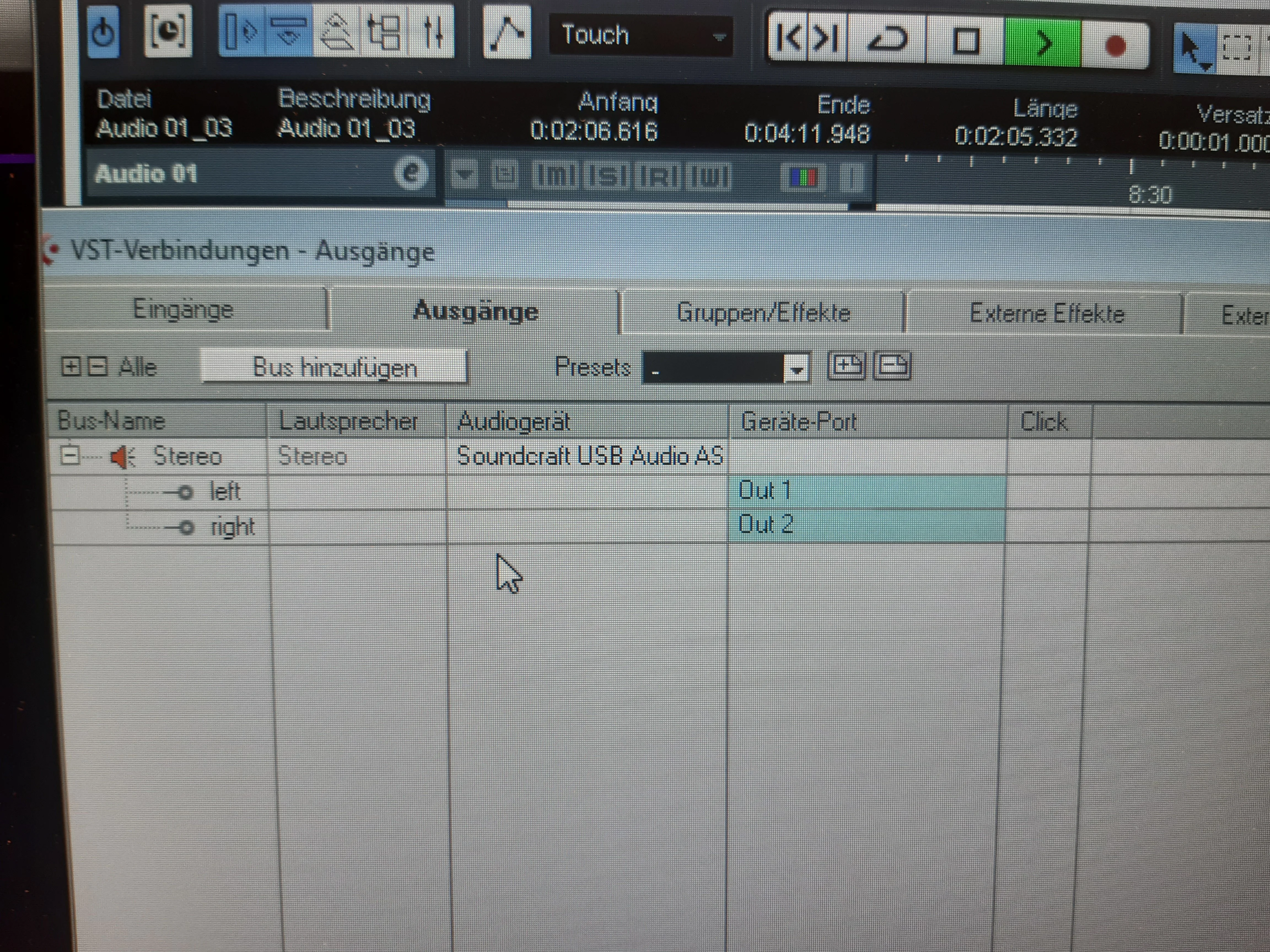

Hallo Roland,
danke für diese rasche Antwort, hab ich natürlich gleich ausprobiert, leider kein Erfolg.

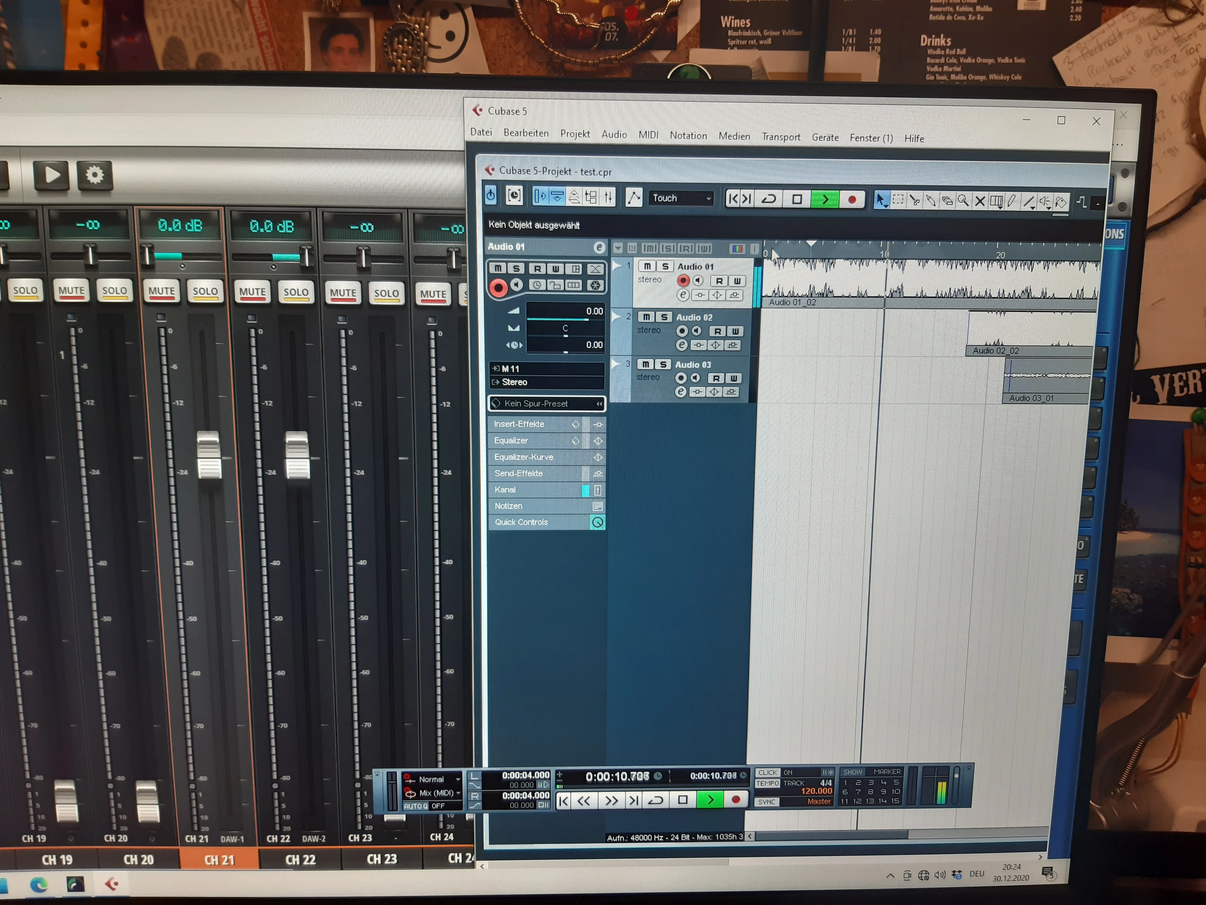

Der erste Teil hatte ich bereits im Grundsatz so wie du beschrieben hast. Kanäle im Ui gesucht (21+22), Mixer -->Edit-->Patching-->Reiter USB-DAW--> Slot 1 (Kanal 21), und Slot 2 (Kanal 22) gewählt.
Im Mixer selbst sind beide Regler auf 0dB. (siehe Screenshot, Cubase spielt (man erkennt's an den Pegeln), dennoch kein Signal an Kanal 21+22.
Dennoch: einen komischen Effekt habe ich bemerkt (habe PC und ui24 zuvor ausgeschalten gehabt, und auch Cubase dementsprechend neu gestartet): für ca. eine halbe Sekunde habe ich - gleich nach dem ERSTMALIGEN drücken des Play buttons im Cubase - klar das Audiosignal im Kopfhörer (angeschlossen am Ui) gehört! Das Signal war DA (aber nur kurz!).

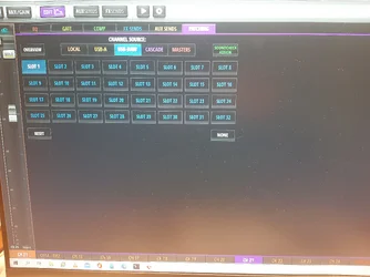

Okay, dann hätte ich nur noch die Idee den Mixer auf Full reset zu setzen. In Cubase wirst du die Eingänge ja alle Konfiguriert haben? Und die Ausgänge auch?
Ja, Eingänge und Ausgänge konfiguriert (32 Mono In, Stereo Ausgang (Out 1 und Out 2)).
Hatte heute 3x versucht den Mixer zu resetten (10s den Resetbutton gedrückt beim Einaschalten, USB-Stick nur mit "fullreset.txt" drauf war auf USB 1 angesteckt), danach ausgesteckt und neu hochgefahren --> alles beim alten, Firmware 3.3 .
Wäre aber ohnehin komisch, denn habe den Mixer noch nicht lange, eigentlich nur angeschlossen, Mikro angesteckt, Firmware auf 3.3 upgedatet und eine Testaufnahme gemacht
