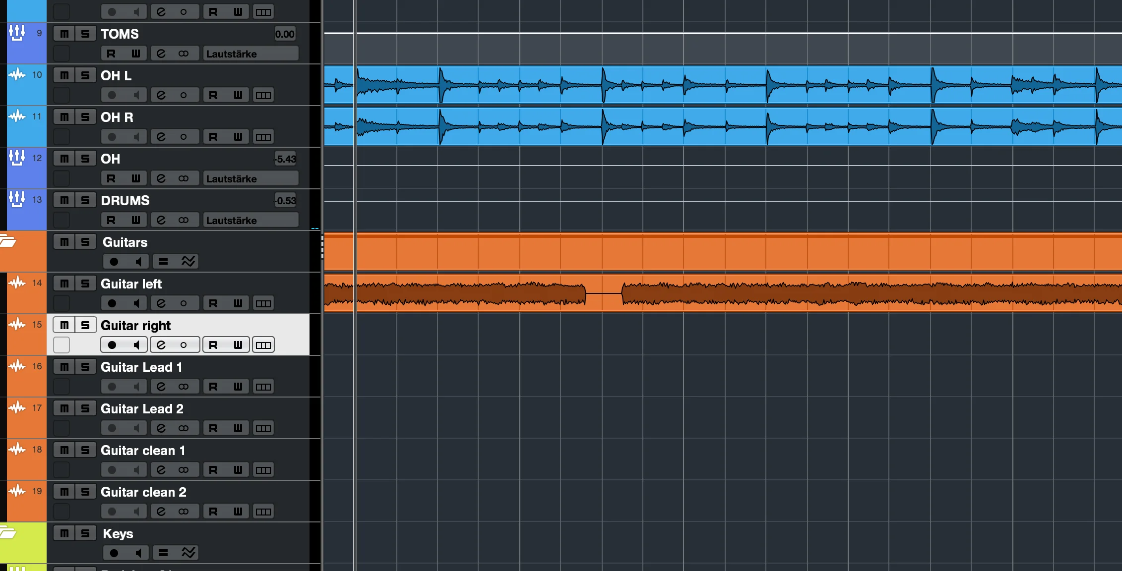

ich hoffe es kann mir jemand helfen.
Ich hab folgendes Setup:
Macbook Pro M3 / Cubase Pro 12
Früher hatte ich einen MacPro 6.1(Thrash-Can), da hat alles wunderbar funktioniert.
Seitdem ich das neue Macbook habe, kommt es bei der Aufnahme immer nach ca. 1 Minute zu einem kurzen Aussetzer.
Egal, welches Audio-Interface ich nehme. Folgende hab ich schon ausprobiert:
- Focusrite* Scarlett 4i4
- Focusrite* Scarlett 6i6
- Kemper Profiler Player
Es ist wirklich strange, weil es immer genau an der gleichen Stelle kommt. Wenn ich zB.: die Gitarre doppel, kommt der Aussetzer exakt an der gleichen Stelle. Und immer ungefähr nach 1 Minute.
Zuerst sieht man den Aussetzer im Wav-File nicht, aber wenn ich das Projekt speicher und wieder öffne, ist der Aussetzer von ca. 1 Sekunde gut zu erkennen.:oops: Siehe Screenshot
Es ist auch egal, ob ich ein Projekt mit 20 Spuren (Schlagzeug, Bass, etc. schon vorhanden) oder ob ich ein komplett frisches Projekt in Cubase öffne.
Es ist aktuell mega-frustierend, weil ich bisher nur gutes von den M3 - Macbooks gelesen und gehört habe.
Keine Ahnung ob es am Macbook liegt oder ich eine Cubase-Einstellung übersehen habe. Ich finde es leider aktuell nicht! :eek:
Vorab schonmal vielen Dank für die Antworten und Hilfe!
Grüße
Rübe

hatte ich auch schon probiert, deswegen ja insgesamt schon 3 unterschiedliche Interfaces versucht, inklusive unterschiedliche Kabel genutzt. Alles nichts gebracht und vorallem ist der Aussetzer immer exakt an der gleichen Stelle.

Das sieht doch verdammt noch eins nach einem nicht autorisierten Plugin (Ampsim?) aus.

  • ist es KEIN AMP-Sim Demo-Problem. Vorallem weil ich mit Kemper, bzw. echten Amp aufnehme. Siehe auch den screenshot von meiner ersten Nachricht. :hammer:
