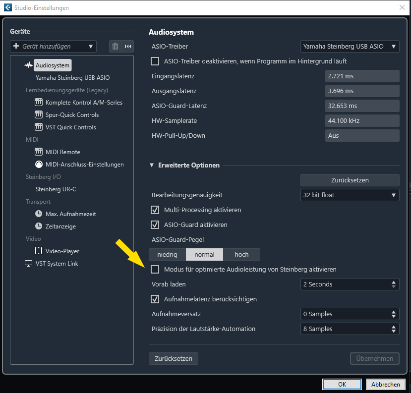

Ansonsten in Cubase: Studio -> Studio Einstellungen -> (rechte Seite) Erweiterte Optionen -> Modus für optimierte Audioleistung von Steinberg* aktivieren. Einen Versuch ist es wert.

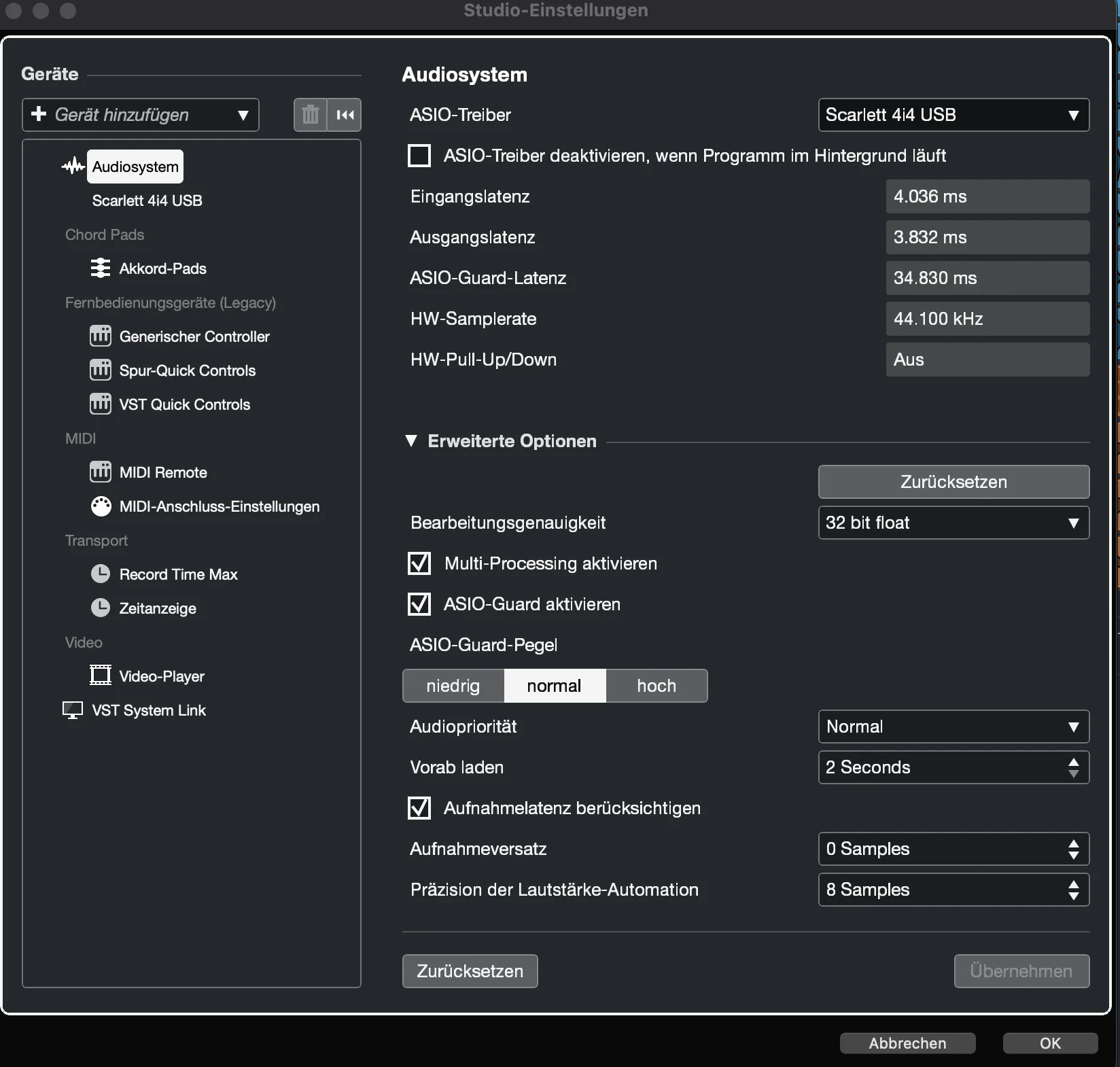

hm, leider gibt es die Einstellung unter Cubase12 nicht mehr:
In Pro 13 gibt es die Einstellung (wieder?). Und die hängt auch nicht vom verwendeten Interface ab:
Was mir bei Deinen Einstellungen auffällt ist das "Scarlett 4i4 USB" als Bezeichnung für den ASIO-Treiber. Also der Gerätename. Ist das so normal? Denn ich meine, dass dort "Focusrite USB ASIO" (oder zumindest irgendwas mit ASIO) stehen müsste, wenn der ASIO-Treiber verwendet wird. Könnte das ein Grund dafür sein, dass die Einstellung nicht angezeigt wird. Da müsste man vielleicht auch mal einen Blick auf die Audioverbindung werfen.
Edit: 👆erübrigt sich natürlich, wenn nativ die Core-Einstellung auf dem Mac verwendet wird. Sorry! War in Gedanken wohl auf meinem eigenen System unterwegs.
Bei zumindest bei mir (Cubase 13 Pro auf Mac Book Pro) nicht, ist ggf. nur in der Windows-Version vorhanden. Im Handbuch habe ich dazu nichts gefunden.
Siehe mal hier, das ist jetzt nicht direkt den Problem, geht aber in dieselbe Richtung:
Laut Online-Handbuch gibt es das auch für den Mac. Vielleicht ist das alles aber auch nicht mehr aktuell, denn die auf dem Screenshot angezeigte Audiopriorität sollte es für den Mac eigentlich auch nicht geben dürfen.
Die "optimierte Audioleistung von Steinberg*" bedeutet übrigens nur, wie ich jetzt erfahren habe, dass sämtliche Stromsparmodi von Cubase während der Echtzeitverarbeitung deaktiviert werden.
