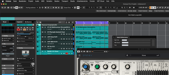

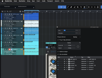

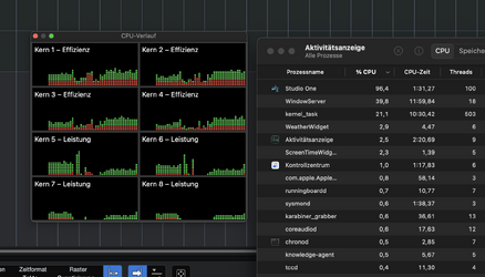

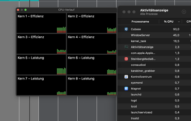

hier sind bestimmt genug, die beide DAWs haben und mal testen könnten.
Habe beide, aber halt auf einem Mac. Ich habe da zwei Kontakt 7 (Drums und "Pharlight") und 4 Arturia PlugIns reingeworfen, jeweils mit den gleichen Patches und natürlich mit den gleichen MIDI-Parts und bei beiden der eher leistungshungrige Synthi V im Monitormodus. Die ASIO-Guard-Auslastung in Cubase hat keinen Prozentwert, bei Studio One steht sie auf 16%. Was mir dabei nur aufgefallen ist: Wenn ich während der Wiedergabe die PlugIn-GUI bewege, stockt bei S1 das PlugIn-Fenster, die Pegelanzeige im Mixer läuft aber flüssig, bei Cubase ist es genau andersrum.
Das ist jetzt sicher kein aussagekräftiger Test, aber ich "spüre" da erstmal keinen so großen Unterschied. Bildschirmfoto 2024-10-01 um 18.09.39.pngBildschirmfoto 2024-10-01 um 18.16.52.pngBildschirmfoto 2024-10-01 um 19.38.12.pngBildschirmfoto 2024-10-01 um 19.41.09.png
Reaktionen: NorthernDecay und SteinHal

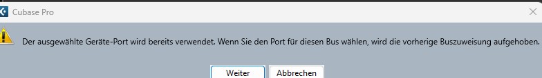

Hallo Nachtschicht!
Es ist meiner Meinung nach nicht möglich, den Output 1/2 zweimal zu vergeben. Wenn du den Output dem Stereo Out zugewiesen hast und du möchtst dem Control Room ebenfalls den Output 1/2 zuweisen, dann erscheint folgende Meldung:
doch, das ist trotzdem möglich - das kommt ganz allein darauf an, was du in deiner soundkarte eingestellt hast.
beispielsweise hast du ein RME interface und dort irgendwelche routings - zack, fertig ist die output verdoppelung. deine soundkarte kennt keinen unterschied zwischen control room und stereo out. das sind einfach alles feeds, die es von cubase bekommt.
noch einfacheres beispiel, was mir allerdings erst jetzt einfällt: vielleicht ist auch einfach der master fader des control rooms nicht auf neutral gestellt.
komplizierte art, das zu checken: control room panel öffnen und schauen, wo der master pegel steht.
weniger komplizierte art, das zu checken: control room in den audioverbindungen einfach mal ganz ausschalten.

Bzgl. der Doppelbelegung von Ein- und Ausgängen und Control Room gibt es in den Programmeinstellungen eine Option.
Die "exklusive Zuweisung" ist die Standard-Einstellung.
Wenn man das Häckchen entfernt, kann man die Ein- und Ausgänge mehrfach verwenden.
