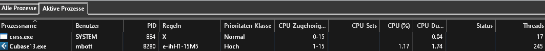

Ich habe jetzt letztens tatsächlich mit Tweaks angefangen und per Process Lasso für Cubase die Prio auf hoch gestellt.
Das hat bei den Peaks geholfen.
