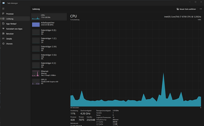

Laut Intel hat der Chip Onboard Grafik:
Intel® Core™ i7-11700 Prozessor (16 MB Cache, bis zu 4,90 GHz) – Produktspezifikationen | Intel
Intel® Core™ i7-11700 Prozessor (16 MB Cache, bis zu 4,90 GHz) Kurzübersicht über Spezifikationen, Funktionen und Technik.www.intel.de
Schau mal im BIOS, ob die internet Grafik nicht vielleicht deaktiviert wurde.
OK, mach ich als nächstes. Danke jungs!Du musst erstmal schauen, ob die interne GPU überhaupt aktiviert und die Treiber installiert sind.
Evtl. reicht es schon die interne im BIOS auszuwählen. Wahrscheinlich ist das zur Zeit fest auf die RTX eingestellt.
Nein, Viele CPUs haben keine GPU verbaut. Im Server Bereich allerdings häufiger als im Desktop Bereich.Das versuche ich gerade rauszufinden. Ich dachte jeder Prozessor hat ne Standard GPU drauf und die zusätzliche Karte verbessert das System?
Für mein Verständnis kann man nicht ein Programm (Cubase) auf einer anderen GPU ausführen. zu einer GPU gehört auch immer ein Monitorausgang. Wo steckt dein Monitor dran?

Auf dem Motherboard ist ein Grafikausgang von der on Board Grafik.
Die Grafikkarte steckt im Motherboard im 90 Grad winkel. Die Grafikkarte hat auch einen Monitoranschluss.
Ich würde sagen bei Desktop Rechnern hast du Recht, aber in meinem Thinkpad Laptop sind 2 GPUs , CPU integrierte Intel und ne extra NVIDIA, da gibt's ja auch nur einen Monitorausgang. Allerdings hab ich noch nicht versucht, Applikation bestimmte GPUs zuzuweisen.
Ich frage mich, ob die Anleitung im ersten post vllt. nur für Laptops relevant ist/funktioniert?
Das wäre dann der nächste Schritt. Ich würde erstmal testen, ob es mit der iGPU wirklich besser läuft.sieht nach Desktop aus
Ich bin mir ziemlich sicher dass das so nur auf Systemen mit Optimus geht, eine Technologie von mW NVidia die es erlaubt die Nvidia GPU nur on-demand, und das auf per-Programm-Ebene, zu nutzen. Wenn du sowas verbaut hast, dann solltest du diese Menüeinträge finden. Das gab es mW nur für mobile Systeme, also Laptops.Hallo,

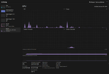

ich habe mit zahlreichen Abstürzen zu kämpfen und der Support hat dies auf eine seltene inkompatibilität mit dem Grafiktreiber zurückgefürt. Ich soll Cubase also mit dem Grafikprozessor ausführen. Eine Anleitung dazu gibt es auch, blöderweise weiß ich nicht, wie ich zum ersten Punkt gelange. Der ist nicht mitdokumentiert. Hat da vielleicht jemand ne Ahnung, wie ich in Windows 11 zu dem Punkt gelange, an dem ich die NVIDIA Systemsteuerung anwählen kann?

Auf der Steinbergseite, zu der ich geleitet wurde, steht:Und jetzt eine Intel CPU ohne Grafikprozessor, aber mit Grafikkarte GForce RTX 3060
Falls du eine solche Grafikkarte besitzt, dann braucht deine CPU nicht auch noch eine GPU zu haben, weil die viel weniger Leistung erbringt und vor allem unnötig Energie verbraucht und den Prozessor erhitzt.
Auf Systemen mit zwei separaten GPUs (meist eine Kombination aus NVIDIA und Intel), kann man oft auswählen, welche der beiden Optionen mit einer bestimmten Applikation verwendet werden soll. Cubase der integrierten (Intel) GPU zuzuweisen, kann das Problem ebenfalls beheben.
