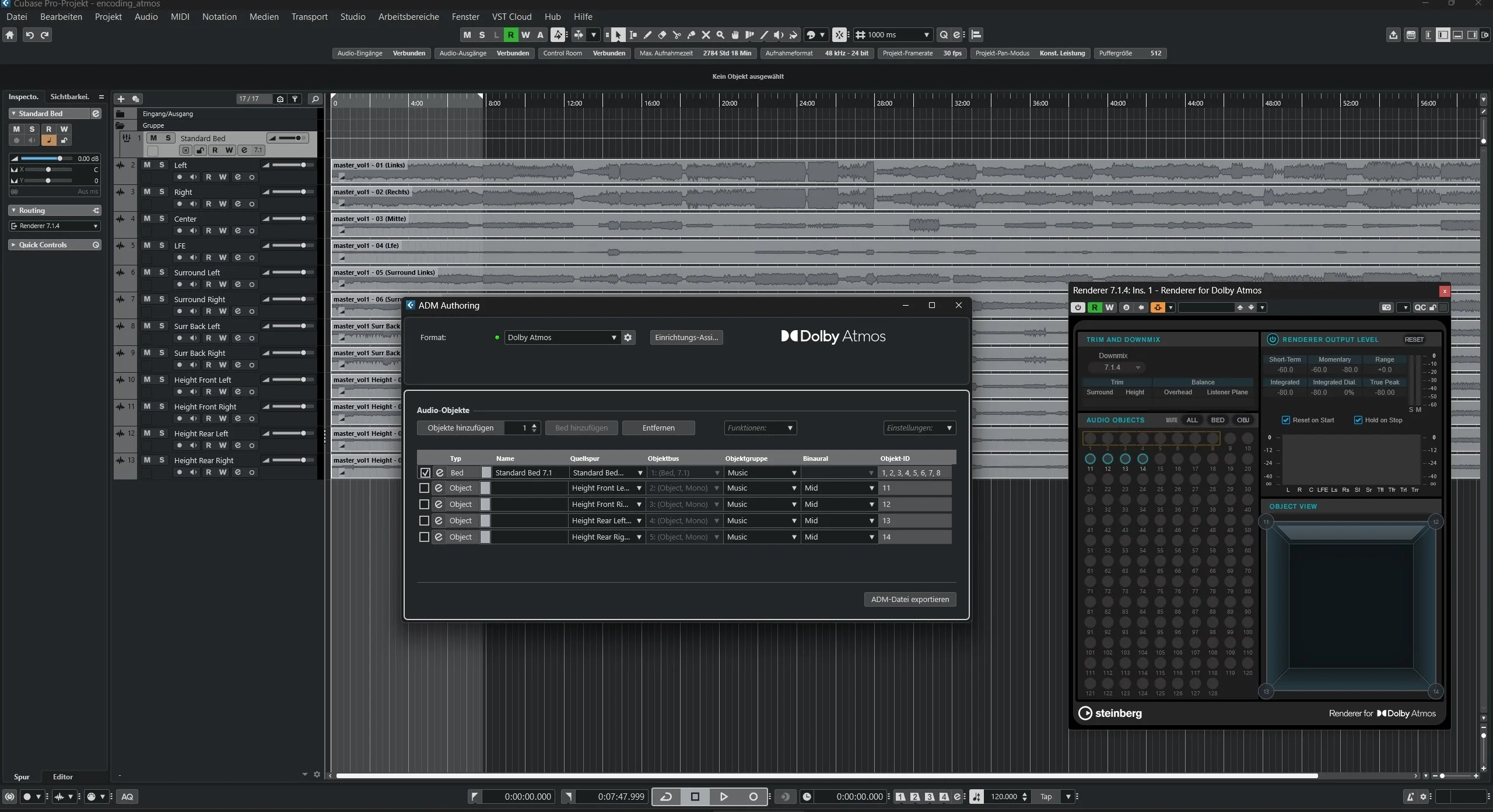

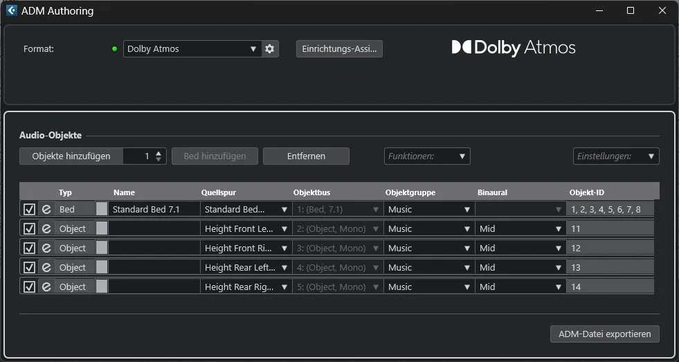

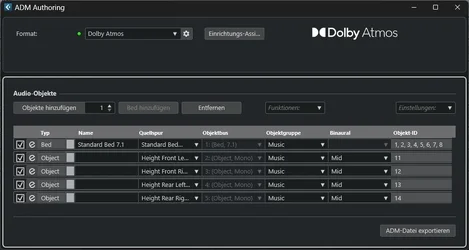

Ich habe jetzt in Cubase 15 eine ADM.wav erstellt. Muss ich das Bed und die 4 Objekte vor dem Export (siehe Bild) anwählen? Im Handbuch steht dazu nichts. Die entstandene Datei würde ich gerne mal hören. Leider spielt mein AV-Receiver diese nicht ab. Meine Bluray-Authoring-Software kommt mit dem Format nicht klar. Man muss doch vor dem Hochladen die Daten prüfen. Irgendwelche Ideen?
