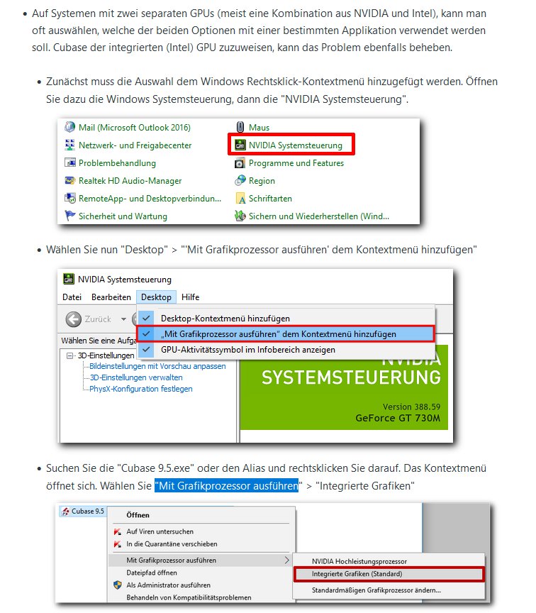

ich habe mit zahlreichen Abstürzen zu kämpfen und der Support hat dies auf eine seltene inkompatibilität mit dem Grafiktreiber zurückgefürt. Ich soll Cubase also mit dem Grafikprozessor ausführen. Eine Anleitung dazu gibt es auch, blöderweise weiß ich nicht, wie ich zum ersten Punkt gelange. Der ist nicht mitdokumentiert. Hat da vielleicht jemand ne Ahnung, wie ich in Windows 11 zu dem Punkt gelange, an dem ich die NVIDIA Systemsteuerung anwählen kann?

Ok, das Programm war da, musste nur das erste mal gestartet werden. Ich sehe nun das gezeigte Menü, nur der Entsprechende Punkt fehlt. :smil45afbed37499d:
manchmal sind erweiterte benutzerrechte erforderlich, um die funktion "auf grafikprozeessor ausführen" über das kontextmenü nutzen zu können.
