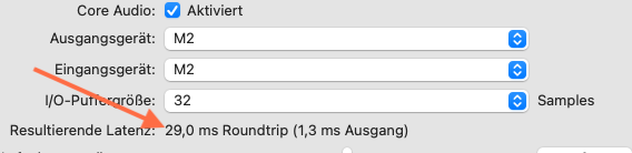

Gut, ich dachte, vielleicht wäre nicht wieder automatisch mein Motu* M2 angewählt worden, dem ist aber nicht so, das ist angewählt. Habe aber sicherheitshalber nochmal angewählt, Logic auch nochmal neu gestartet, keine Änderung. Rechner neugestartet, keine Änderung. Und dann habe ich nebenbei das hier im Audiotreiberdialog entdeckt:
29ms! Da stehen normalerweise bei dem Setting 2,5 (ist falsch, weil das Motu* eine Millisekunde unterschlägt, aber das spielt jetzt keine Rolle).

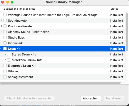

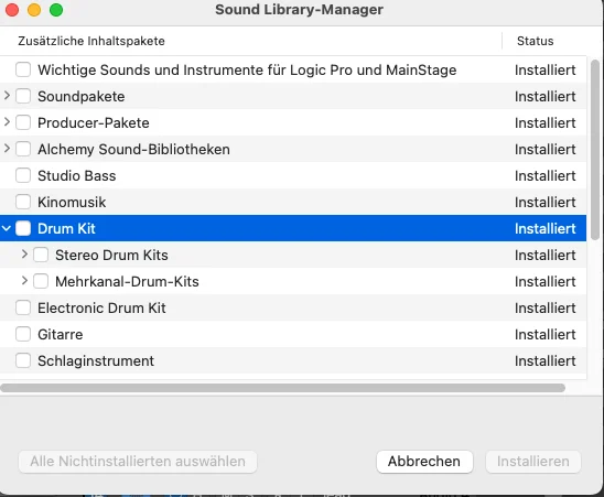

Der Sound-Library Manager zeigt mir übrigens plötzlich die installierten Sounds (welches alle sind) nicht mehr angehakt an. Das Kästchen zur Nachinstallation ist aber nicht aktivierbar und die Sounds sind auch alle verfügbar.
