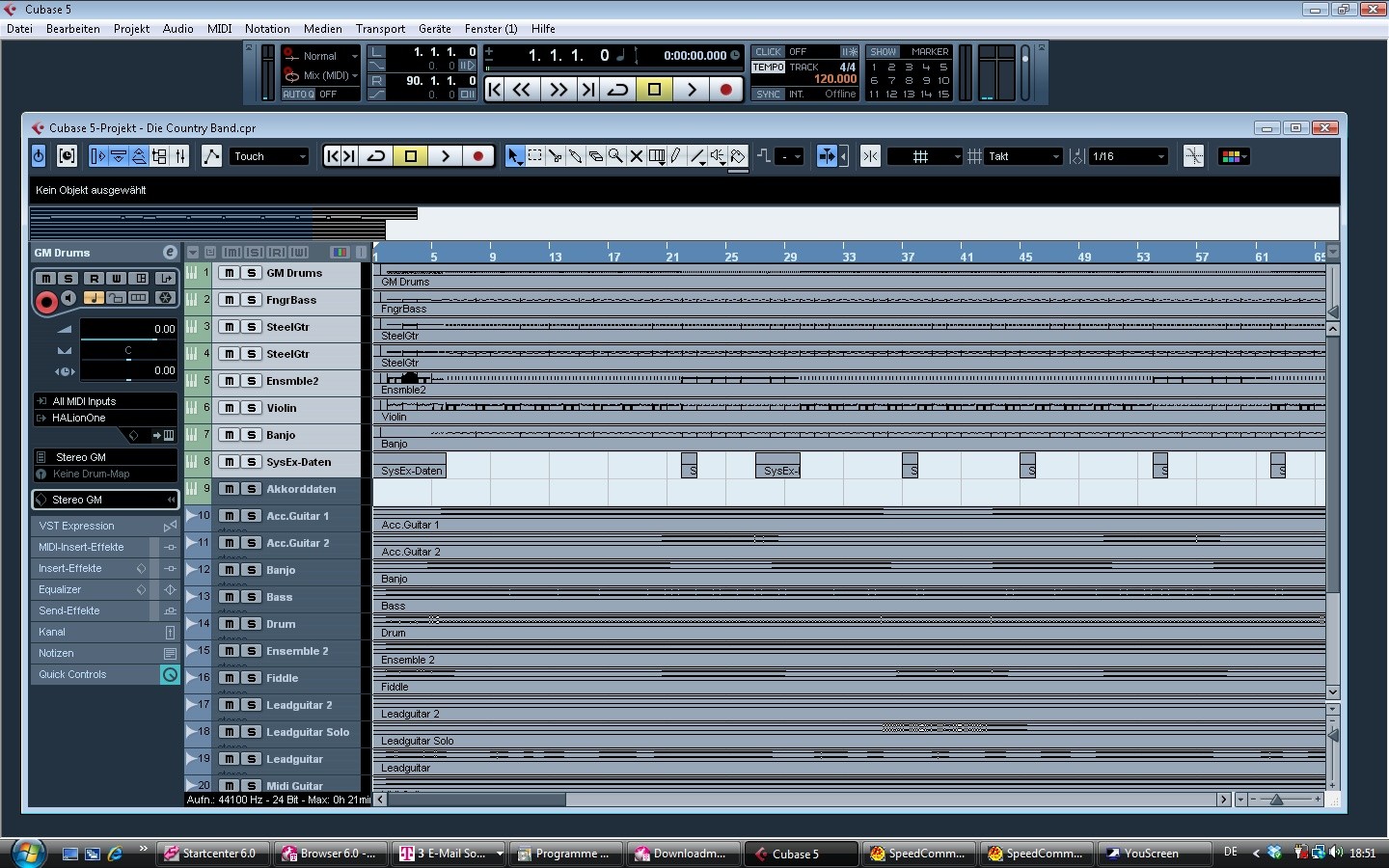

  • #44
Hier ist das Bild

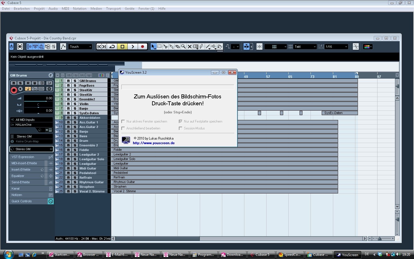

  • #45
Hier noch ein Foto, bei dem man sehen kann das die Mididatei kleiner ist.

  • #47
Wenn ich mir Deine Screenshots so anschaue fällt auf, dass die MIDI-Spur gut 9% länger ist als die Audio-Spur. Dieses entspricht dem Verhältnis von 48 Khz zu 44,1 Khz. Welche Einstellungen hast Du beim "Audio-Exportieren" gemacht? Hier kann man nämlich auch noch die Sample-Rate einstellen.
Welche Angaben werden Dir bei den Audio-Dateien im "Pool" angezeigt?
  • #48
Stimmt denn das Songtempo?
Im ersten Screenshot sieht man das Tempo von 120 bpm.
Wenn das jetzt nicht das Originaltempo ist kann es sein,dass sich deine Mididateien angepasst haben,aber das Audiomaterial nicht.
Da in deinem Projekt auch eine SysEx-Spur enthalten ist,gehe ich davon aus,dass es sich bei den Midispuren um ein GM-File oder ähnliches handelt.
Je nach Voreinstellungen von Cubase,kann es wiederum sein,dass Du mit einem korrekten Tempo aufgenommen hast,aber jetzt durch das Importieren und einer anderen Voreinstellung das ursprüngliche Tempo ignoriert wird.
Zwar ein Schuss ins Blaue,aber auch eine mögliche Erklärung für dein Problem.

  • #50
Welche der Spuren Audio-oder MIDI laufen denn im falschen Tempo?
Audio zu schnell oder MIDI zu langsam?

  • #52
Hallo Unifaun,
guten Morgen.
Midispuren sind länger und laufen langsamer.
