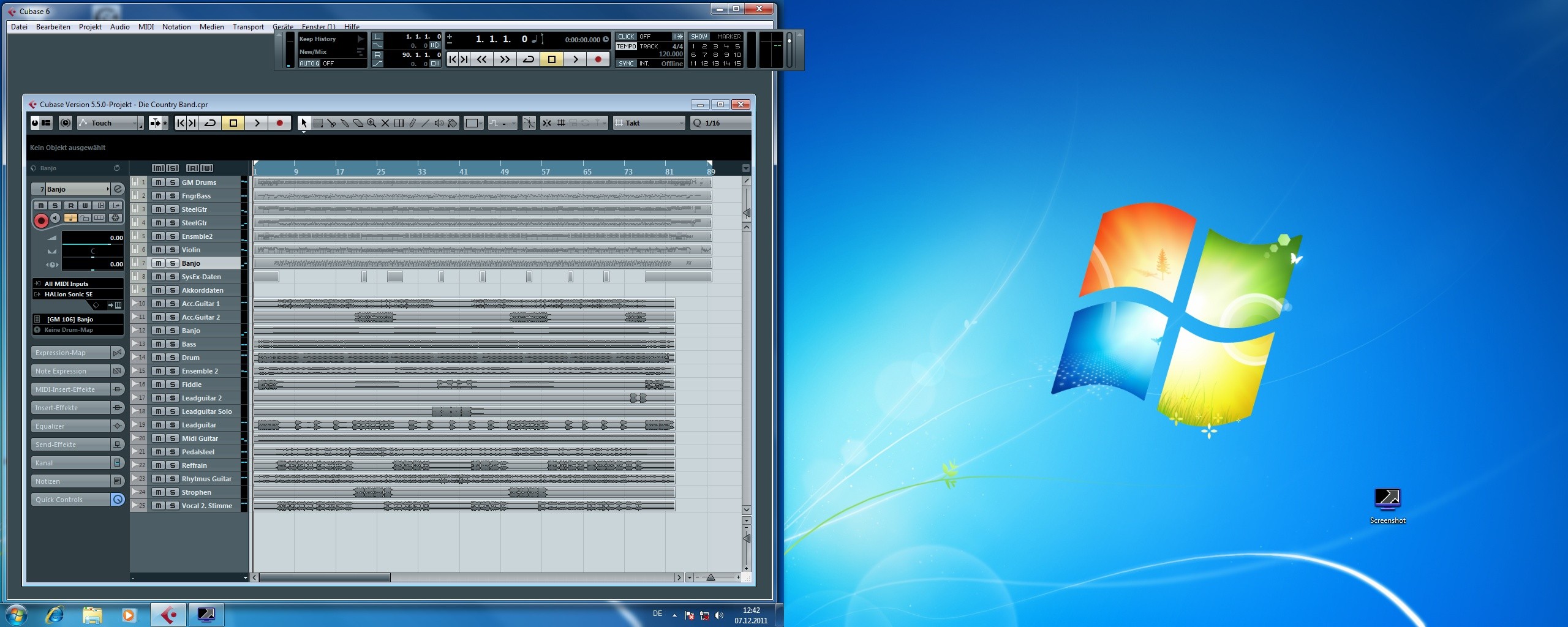

  • #69
So, ich habe hier die Fotos von ESI Juli einstellungen und von dem Fenster Cubase 6

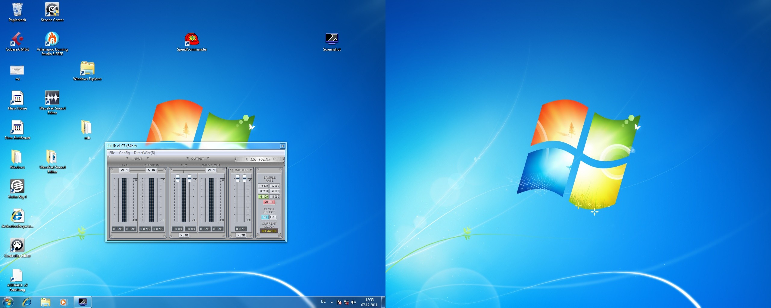

  • #70
Hier von ESI

Das habe ich deshalb so klein gezoomt, damit man das ganze Bild sieht und auch den Unterschied der Audio und Mididateien.

Okay, die ESI-Einstellungen sehen sauber aus. Kannst Du jetzt nochmal einen Screenshot des "Projekteinstellungen-Dialog" machen? Sorry, dass Du so auf Trab gehalten wirst ... :-)
  • #73

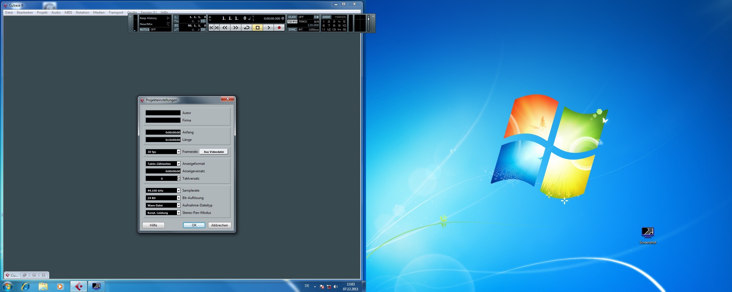

Ok,ich kann es nicht lassen.
Kleiner Tip am Rande.Das AUTO würde ich deaktivieren,wenn möglich,da es dir sonst wirklich passieren kann,dass dir ein Programm die Samplerate umstellt ohne das Du es bemerkst.Ich glaub aber nicht,dass in deinem speziellen Fall daran liegt,da die Einstellungen ja momentan auf 44,1 stehen.Is nur ein Tip und kein Muss.
  • #74
So, ich muss ja auf Trapp bleiben, denn ich gehe nächstes Jahr in Pension und will nicht einrosten. Hier sind die Fotos von den Projecteinstellungen und von dem Poolfenster.

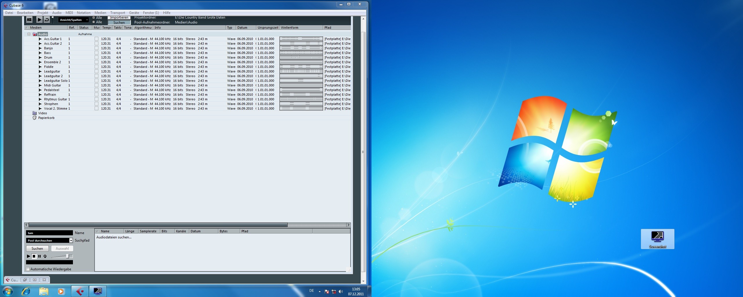

  • #75
Hier das Poolfenster
