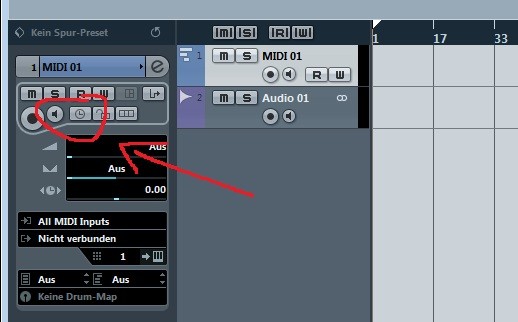

@ Rugy:
Eine Ursache für dein Problem kann auch folgendes sein:
Die Midispuren sind im falschen "Modus".
Es gibt die Möglichkeit die Spuren Tempo- oder Zeitbasiert laufen zu lassen.
Wenn sie auf Zeitlinear stehen kann es sein, dass sie im falschen Tempo laufen.
Guck mal wie die Häcken gesetzt sind, bei Midi, sowie bei Audiospuren.
Ausserdem noch den Hacken "Systemzeit verwenden" in den Midieinstellungen setzen.
Sorgt auch manchmal für Stress, wenn er nicht angehackt ist.
